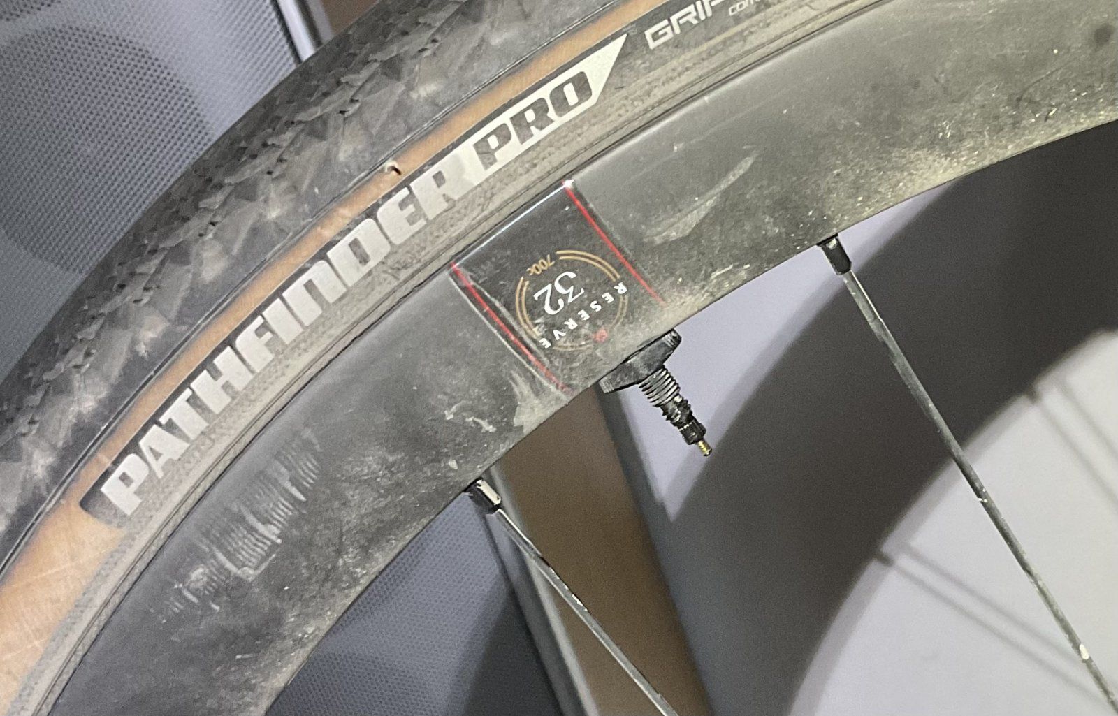

Teste im Moment Gravelking SK Slick in 38c (= 40-622). Auf 25mm Newman Hookless Felgen ca. 39,8mm Breite. Rollt im Vergleich zu Pathfinder S-Works (42c, 44mm auf der Felge) deutlich leichter, macht ca. 0.4 km/h im Mittel aus und passt damit mit dem reduzierten Rollwiderstand und niedrigerem CW-Wert zusammen. Grip ist auch gut soweit auf Asphalt und leichtem Gravel.

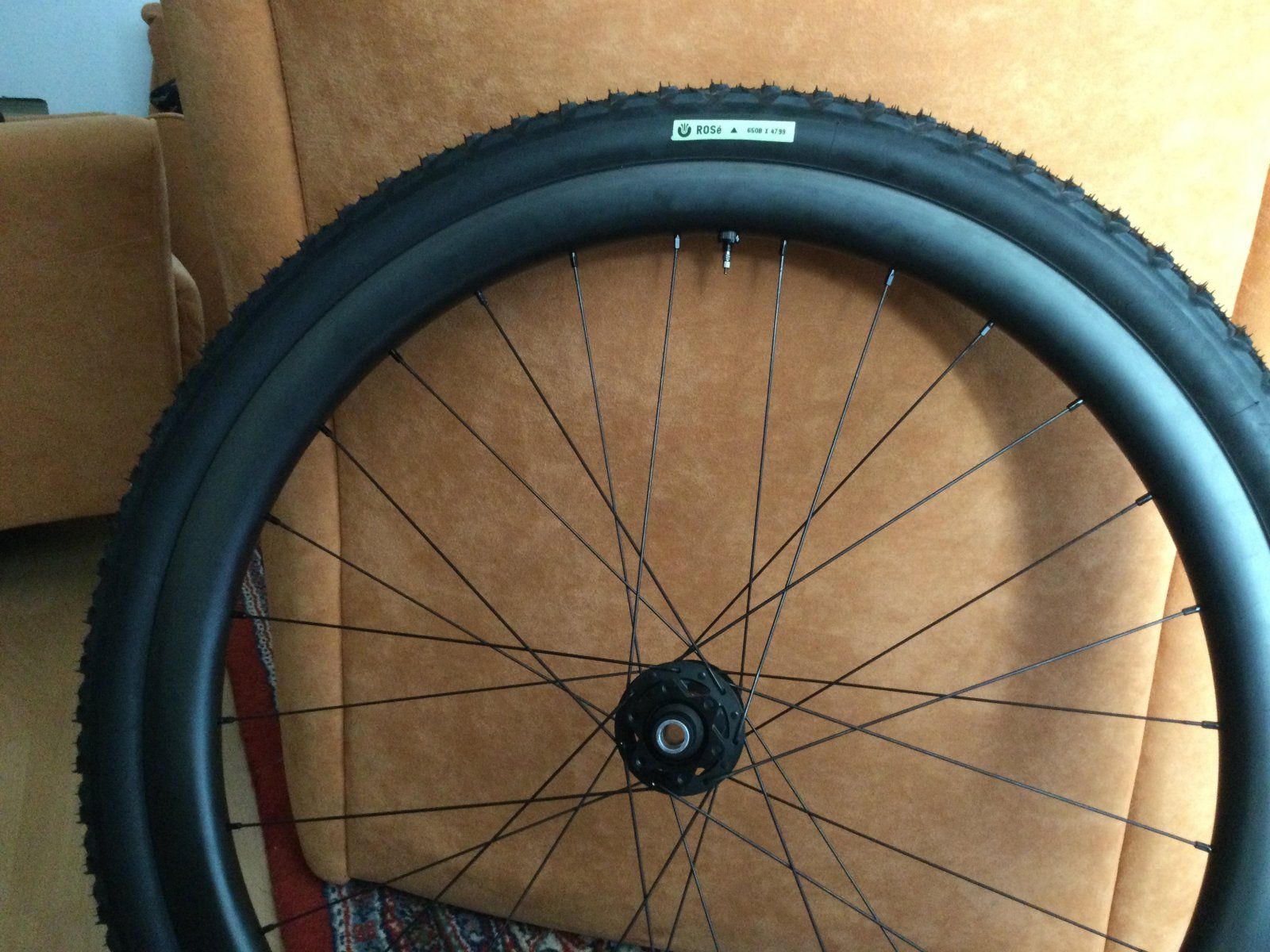

Quasi First Try tubeless, hat gut funktioniert. Das Ventil ist recht kurz, kann ich das so lassen oder doch lieber eins länger…….:confused:
Danke und VG

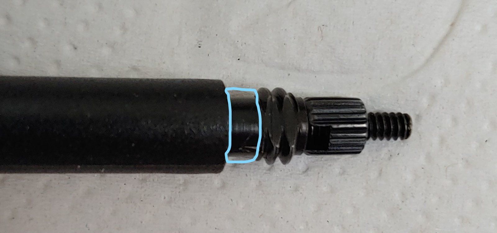

Habe nun insgesamt sehr gute Erfahrung mit Aerothan gemacht. Ich nutze Loctite am Ventil und habe kaum Luftverlust bzw. Probleme mehr (zuvor hatte ich auch Luftverlust, oder Probleme beim Abschrauben nach dem Aufpumpen mit kleinen Handpumpen - seitdem nicht mehr).
wo genau schmierst du loctite hin? an den schraubeinsatz?
Ich drehe das Ventil komplett heraus (in der verlinkten Abbildung die ich gefunden habe unten sieht man, dass das Gewinde für die Staubkappe an einer Seite abgeflacht ist, man kann hier also mit einer Zange oder Schlüssel das Ventil leicht aus dem Zylinder schrauben. Dann gebe ich Loctite rundherum auf das innere Gewinde und schraube dieses wieder hinein.
Vorher musste ich ständig täglich viel Luft nachpumpen, nun ist der Druckverlust pro Tag sehr gering. Habe auch meinen Ersatzschlauch schon präpariert, nachdem ich bei einem Platten und Schlauchwechsel auf dem Weg zur Arbeit das Ventil ständig wieder beim Abschrauben des Minipumpenschlauchs mit herausdrehte.
Passiert mit Loctite nicht mehr.

Ja ich denke ich werde das längere Ventil montieren. Es ist eh (noch) nicht dicht. Muss da nochmal ran. Der O-Ring will nicht so richtig zur Felge passen, aber macht das etwas an der Dichtigkeit?
Bei den meisten Ventilen gibt es verschiedene Dichtungen, die auf der Innenseite der Felge sitzen. Ich hab früher immer die leicht backsteinförmigen genommen, weil die rein optisch am besten zum Felgenbett passen. Mittlerweile nehme ich immer die runden und habe damit bessere Erfahrungen gemacht. Beim Arbeitskollegen war es dennoch undicht, da haben zwei oder drei Lagen Teflonband um die Dichtung geholfen.
Du solltest das Ventil auch von der Innenseite leicht bis mittelfest ins Ventilloch drücken und dann von außen gegenkontern. Nicht die Klemmkraft durch die Überwurfmutter erzeugen.
Natürlich kann der Reifen selber auch nicht 100 % dicht sein. Wie undicht ist denn dein Reifen?
Der Reifen ist sofort reingesprungen und schien keine Probleme zu machen, natürlich schwer zu sagen weil das Ventil noch Probleme macht. Ich habe aber noch keine anderen Einsätze probiert wegen zu kurz und so. Ggf. wickele ich noch eine Lage Felgenband.

Ventile bzw. das Gummiende am besten vorher in der Milch baden und dann einsetzen.
Es sollte immer die doppelte Lage ausreichen. Dann würde ich eher mal die Ventile tauschen.
Bedenke, dass Luft aus dem Ventilloch kommen kann ohne dass das Ventil undicht ist! Es ist eine Hohlkammer mit nur einer Öffnung.
