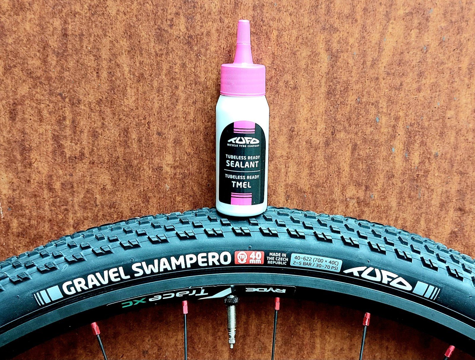

Immer wieder ein Spaß wie leicht die Tufo zu montieren sind. Luftpumpe 2,5bar plopp und dicht noch ohne Milch.
Nur was tun....vorne und hinten gleichfarbige oder schwarz und beige mischen?

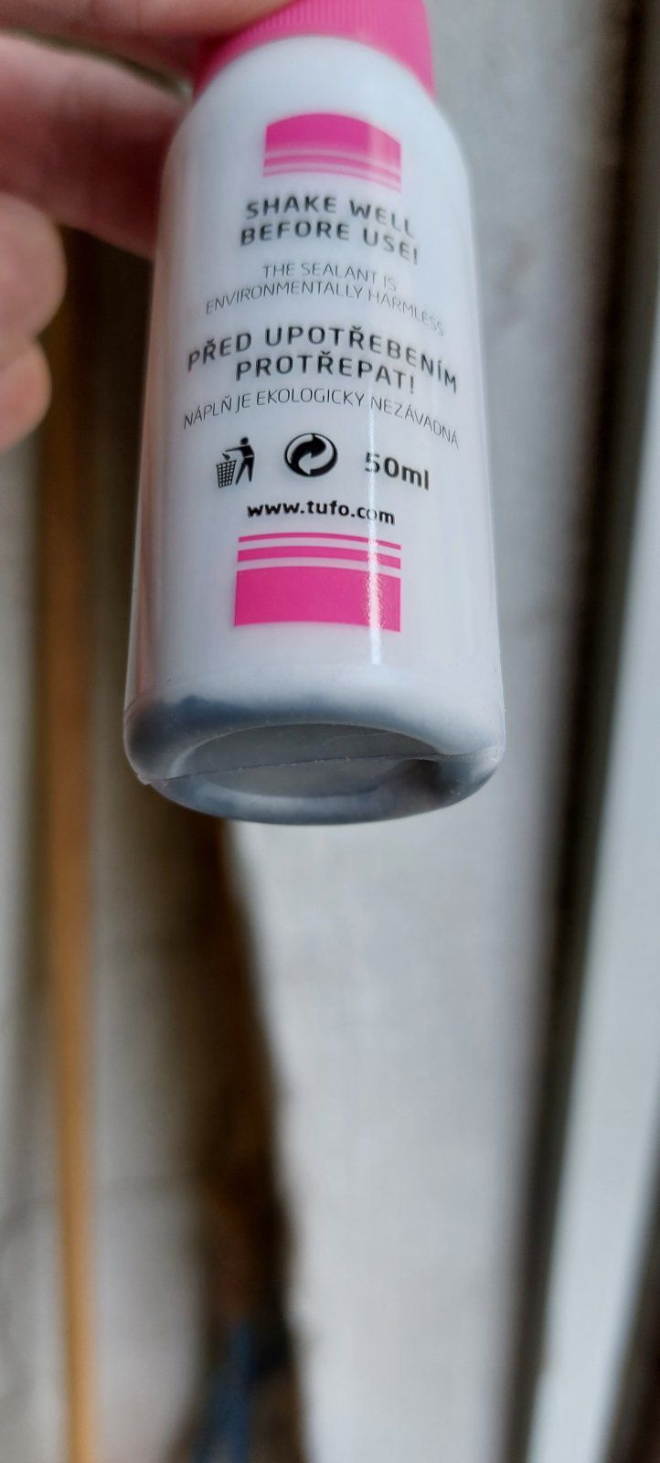

Anhang anzeigen 1613821Anhang anzeigen 1613822Vor dem Geschüttelt ist unten eine dunkle Ablagerung zu sehen. Das sorgt wohl dafür, dass es dichtet.
Fährt sich wirklich fein im Schnee. 🙂
Statt MTB-Reifen könnte ich mir auch gut den Swampero vorne und hinten vorstellen.
Vielleicht für den ein oder andern interessant: Auch der Tufo Swampero ist jetzt als 700x44 in tan oder schwarz auf tufo.com lieferbar.
