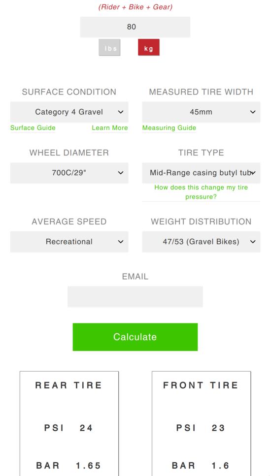

Kleines Update zu den Reifendruckprüfern.
Habe jetzt den SKS und den Schwalbe. Die zeigen beide genau das gleiche an. Fast keine Abweichung. Allerdings zur Standpunkte -0,3bar.
Sprich Joe Blow 1,8bar. Luftprüfer 1,5 und 1,48 bar.
Was mich jetzt stutzig macht ist die Tatsache das die Reifendruckempfehlungen ja eigentlich höher sind. 2,xx+bar.
Aber so könnte ich niemals fahren
Ja, 0,3-0,5 scheinen mir auch realistisch. Deswegen hatte ich mich ja mit der Standpumpe bei den Werten eingependelt. Aber reell sind die ja weit weg von den Empfehlungen.
Hängt ja auch immer mit den Eigenschaften (Karkasse) vom Reifen ab und auch von der Strecke.
Hatte nur die SRAM Empfehlungen im Einsatz.
Ist ja auch nur ne Empfehlung.
Wenn es bei dir so passt, würde ich mir weiter keine Gedanken machen.

Ist mir auch so aufgefallen. Wenn man aber mal Vergleiche mit Autoventilen anstellt: dort gibt es fast keinen Unterschied zwischen dem Manometer der Pumpe und den Luftdruckprüfern. Habe ich so auch nur bei Sclaverand festgestellt.
Spätestens ab "Categrory 3 Gravel" empfiehlt der Silca Rechner weniger als 2 Bar.
Was ist denn Category 3/4? Ich fahr wohl echte 1,5bar auf Ebenen forststrassen. Allein wegen dem Komfort. Ich fahre weder trails noch wilderes Terrain.

Ich hab die zugehörigen Beispielbilder ja schon öfter verlinkt: Silca_Surface_Condition_Guide.pdf
Und hast du auch mal nachgemessen, wie breit der Reifen wirklich ist?
Danke! Würde meinen favorisierten Fahrstil eher Kategorie 1&2 ansiedeln.
Gemessen ist der 45mm ziemlich genau auch 45mm.
Wie gesagt mir ist es völlig Wurst was empfohlen wird. Ich bin zufrieden mit meinem Luftdruck und fahre gut damit. Aber ich wollte nur mal die Erfahrung der anderen hier hören und mich etwas austauschen.
Ich fahre auch schon seit Jahren Mtb tubeless mit wenig Druck in den Reifen und kenne auch noch 8bar bei 23mm Rennrad reifen. Also an "Erfahrung" mangelt es nicht.
Meine Reifen sind auch nicht schwammig und die Strecken wie schon erwähnt nicht so hart. Deswegen wunder ich mich einfach nur.
