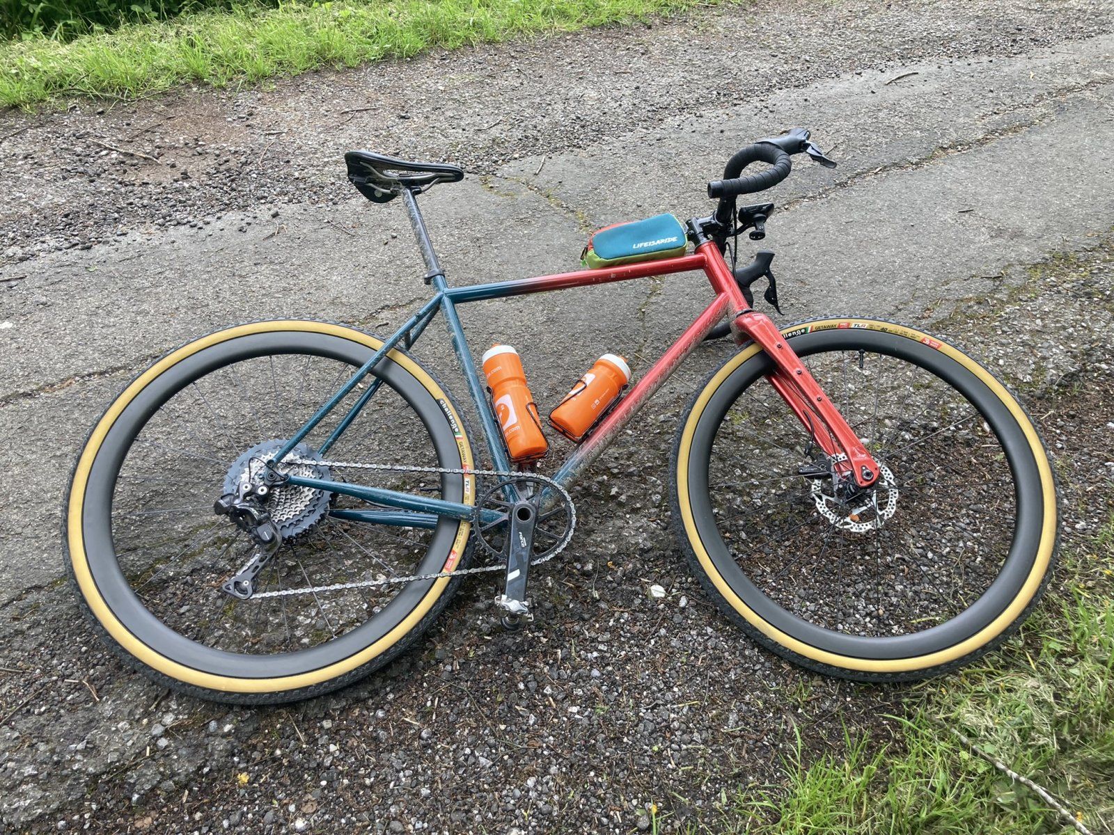

Neue Carbon Schlappen von @Knusperhexe mit Aivee Classic Naben!
(keine Duke Felgen, das ist nur Verpackung)
Allein schon vom Hochheben her sind das Welten zwischen dem Stock Alu LRS von Orbea und dem Carbon LRS. Gerade mal den neuen LRS gewogen:

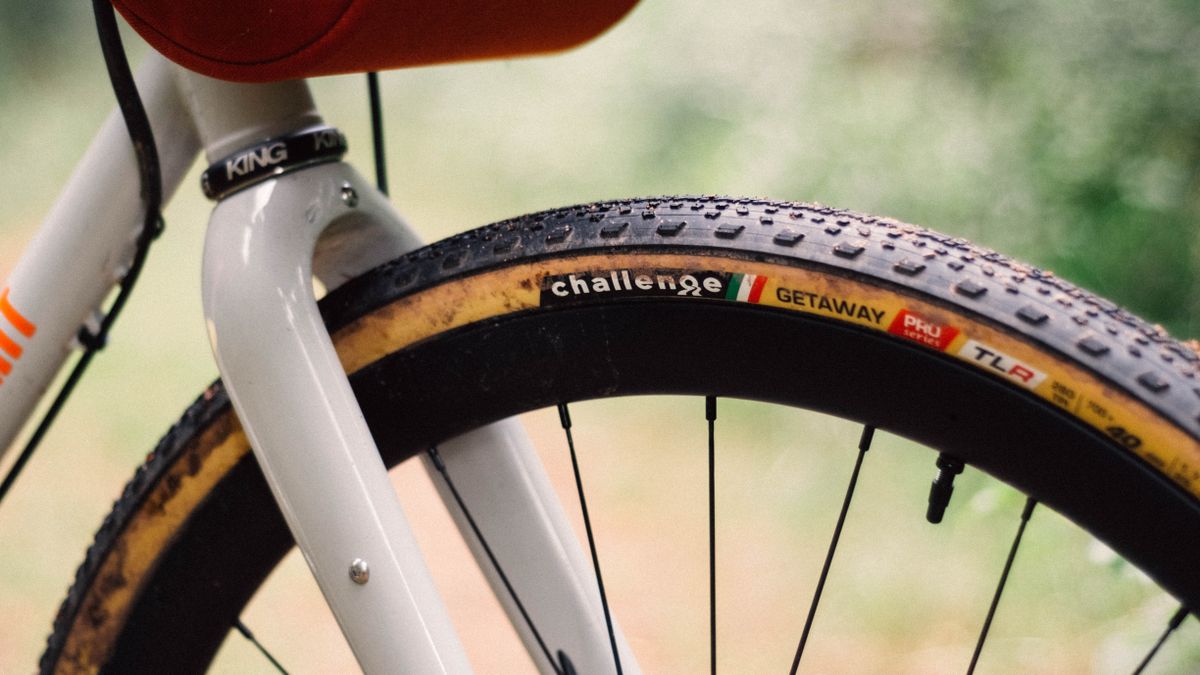

So nun mein erster Eindruck vom Getaway in 40c
Der Reifen ist drauf und rennt wie die Sau!
FĂŒr MICH ist es eigentlich der Reifen den ich schon lĂ€nger gesucht habe! Auf der Straße lĂ€uft er fĂŒr mich sehr schnell und dĂ€mpft trotz eines höheren Luftdrucks sehr gut sehr schlechte Straßen. AnfĂ€nglich hatte ich viel zu viel Druck drauf und habe auf SchotterstĂŒcken immer mehr Luft abgelassen und war dann auf Asphalt ĂŒberrascht wie leicht er immer noch rollt.
In groben GelĂ€ndestrecken lĂ€sst sich immer noch weiter ballern. Ich war ĂŒberrascht wie er auch durch matschige Passagen noch durchkommt ohne dass er oft durchdreht.
Wenn ich nur einen 28 Zoll Satz hĂ€tte wĂŒrde ich wahrscheinlich die 45 Versionen fahren.
