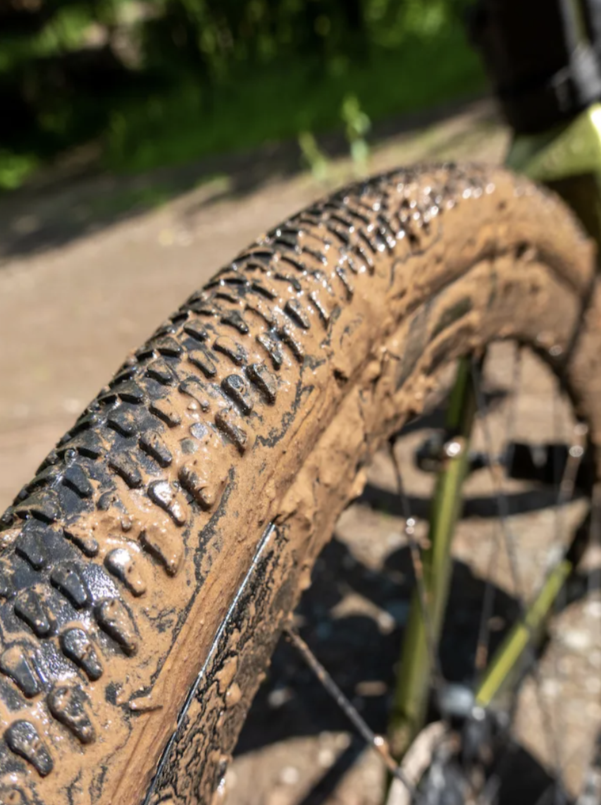

Traktion im Schlamm kommt halt vom Profil. Ein Slik ist da halt ein Slik. Egal welcher Reifen. Pathfinder hat in der Mitte auch nen glatten Laufstreifen, solange du auf dem rollst, rutscht der natürlich auch wenn drunter "Schlamm" und Matsch sind. Kleines bisschen mehr Profil hat zB nen Conti Terra Speed oder nen Challenge Getaway. Wenn man über "Schlamm" spricht ist das aber auch alles nix, wovon man Wunder erwarten darf, aber nen bisschen besser ist es schon. SWorks Pathfinder wenn es nur nass auf Asphalt ist extrem griffig. Rollt auch gut. Meine beiden am VR und HR halten die Luft aber eher so semi gut. Schlechter als bei anderen Tubeless Reifen. Grund unbekannt.Den G-One RS habe ich ebenfalls in 35er Breite. Allerdings kämpfe ich gerade sehr mit den immer mehr vorhandenen Schlamm in den Wäldern - der Grip geht Richtung null und man fühlt sich einfach unsicher..
Ich würde aber ungerne die Performance auf Aspahlt verlieren, was noch ca 70% meiner Strecken ausmacht.
Hat hier jemand eine Empfehlung? Würde es bereits mehr Grip bringen wenn ich auf 40er Breite gehe und etwas weniger Druck fahren kann?
Oder wäre der Pathfinder Sworks oder Pathfinder Pro eine Alternative in 42er Breite?
Ich brauche keine volle Traktion und Sicherheit im Schlamm, nur halt etwas mehr dass man nicht nonstop denkt man rutscht von links nach rechts
Danke![]()
Vorne mehr Profil fahren und hinten weiterhin den 35mm RS.Den G-One RS habe ich ebenfalls in 35er Breite. Allerdings kämpfe ich gerade sehr mit den immer mehr vorhandenen Schlamm in den Wäldern
ach, der macht das schon erstaunlich gut. da reicht ja 1, 2 mm Einsinken und die seitlich angeordneten Stöllchen und Nopppen greifen schon.Pathfinder hat in der Mitte auch nen glatten Laufstreifen, solange du auf dem rollst, rutscht der natürlich auch wenn drunter "Schlamm" und Matsch sind.

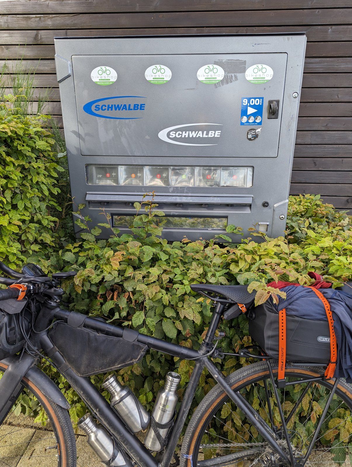

Ich war mir sicher, es wird schon noch ein Radladen geben. An der Sorpetalsperre gab's einen Schlauchomat, 9€ für einen 08/15 Schlauch. Geld gewechselt und er hat nicht eine Münze angenommen. Dafür sind 2€ hinter die Hecke gefallen, hinter der das Kackteil aufgestellt ist.
