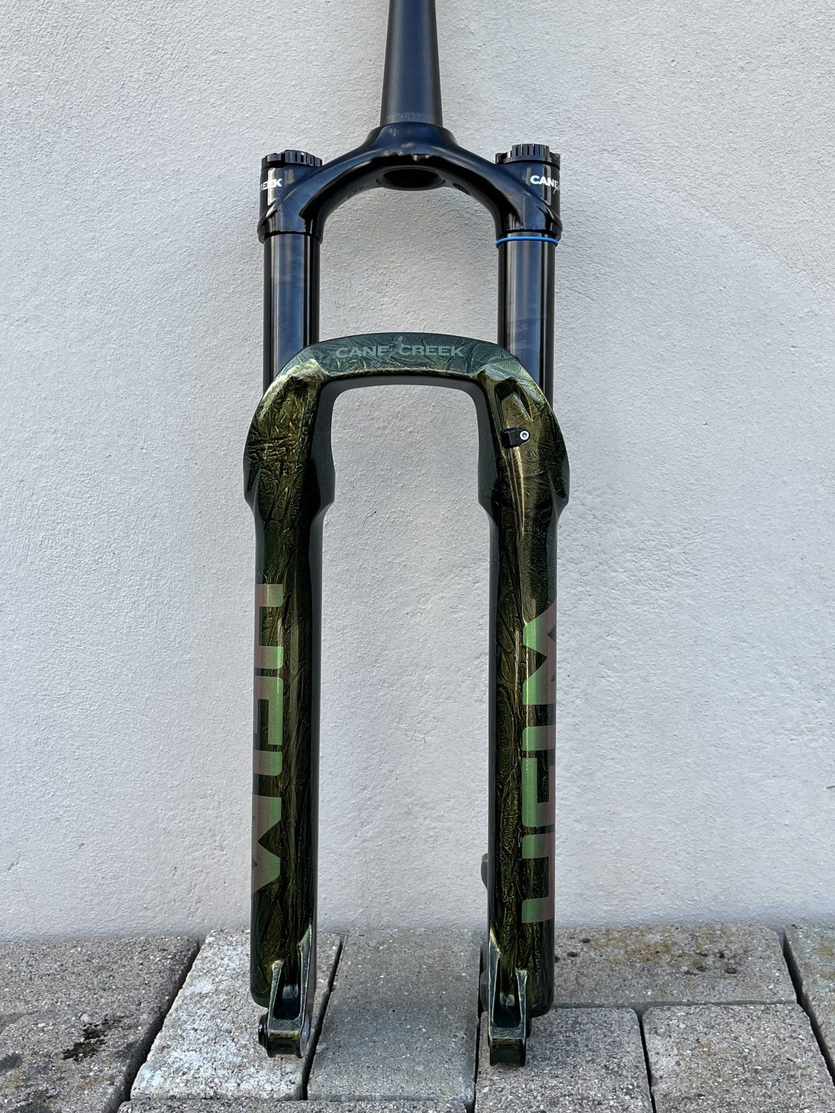

Und hier ist das gute Stück 🥰
Da ich im Aufbauthread mangels Kurbel keinen Millimeter weiter komme gibt es jetzt einfach die Bilderserie "Cane Creek Helm MKII Aurora - Im Wandel der Jahreszeiten"
Eine Anmerkung vielleicht noch: Der Support von Cane Creek ist wirklich super, ich hatte zig Mails mit Andy vom Support zu Versandmöglichkeiten, Einstellvarianten, Verfügbarkeiten etc. etc., alles immer binnen eines Tages und zur völligen Zufriedenheit beantwortet!
