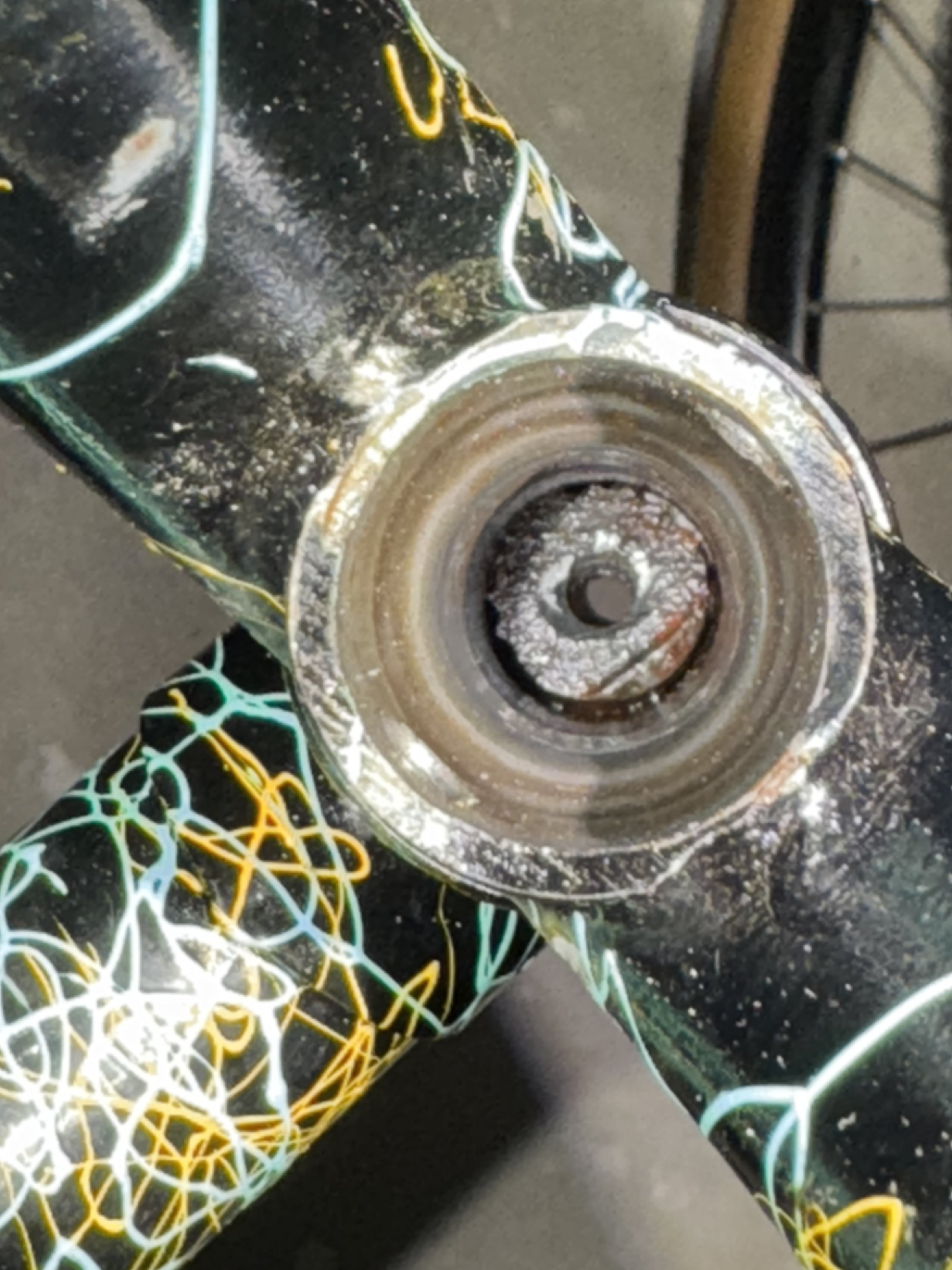

"kurze frage":
mein vorbau sitzt fest. kriege es ums verrecken nicht gelöst. seit ca. ner woche gehe ich da fast täglich mit rostlöser ran. hab es mit heißluftföhn versucht, damit das metall etwas beweglich wird.. nein.
es sieht für mich so aus, als hätte sich der schrägkonus verkeilt? hab gestern - nachdem ich das gesehen hab - versucht, mit einem metall stück drauf zu kloppen, hat auch nicht geklappt. bin mit meinem latein am ende. was kann ich tun? ich habe keinen schraubstock und würde das kuwa gerne behalten, inkl. vorbau :D
eventuell jemand nähe Essen, der mir helfen könnte?! bier geht auf mich :bier:
gabel von unten
vorbau am gabelschaft
grüße
Schon die Vorbauschraube ein Stückchen weit rausgedreht, dass Du mit dem Hammer draufhauen kannst? Im nächsten Step ganz raus und drehen und damit rundrum auf den Konus klopfen.

Vorbau wieder rein, Schrauben wieder rein um Vorbau und Konus mit einander zu verbinden und dann mit Gummihammer „sanft“ lösen.
Falls der Keil jetzt so schräg steht, verkeilt ist, dass die Schraube nicht mehr reingeht, müsstest du versuchen den wieder auszurichten.
Nicht aufgeben ☝🏻 Das wird schon 👍🏻
das hatte ich bereits am anfang schon gemacht, als ich das rad von den teilen gelöst hab. da gabs auch nen kleinen ruck und eine "rostrauchwolke" kam hoch :daumen:
ich habe mal einen verkeilten schrägkonus lösen können, indem ich die vorbauschraube von unten reingedreht habe und mit hammerschlägen (z.t. seitlich) auf die schraube hat sich's irgendwie gelöst. natürlich gut schmiermittelgebadet das ganze...
ps: bei deinem foto sieht's so aus, als seien da rostspäne zwischen klemmkeil und schaftrohr. die müssen natürlich weggesaugt oder irgendwie rausoperiert werden, wenn dem so ist.

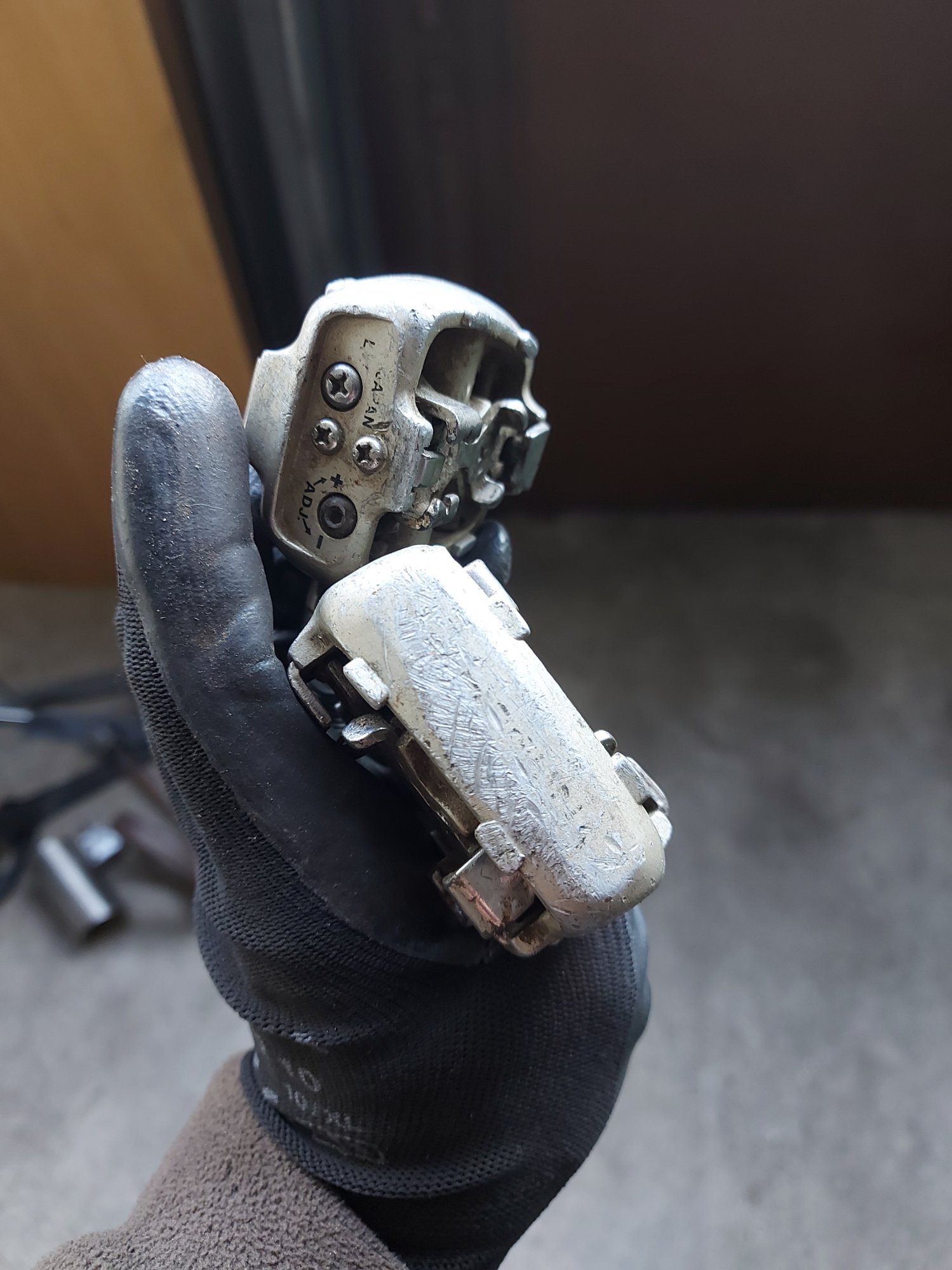

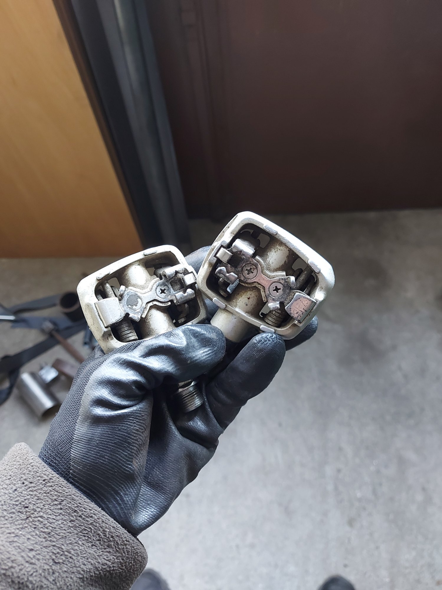

Was sind das für Pedale?
Shimano PD-M525? irgendwas in die Richtung?
Sind goldfarben, braucht sowas jemand? Sonst werf ich sie weg..
