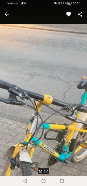

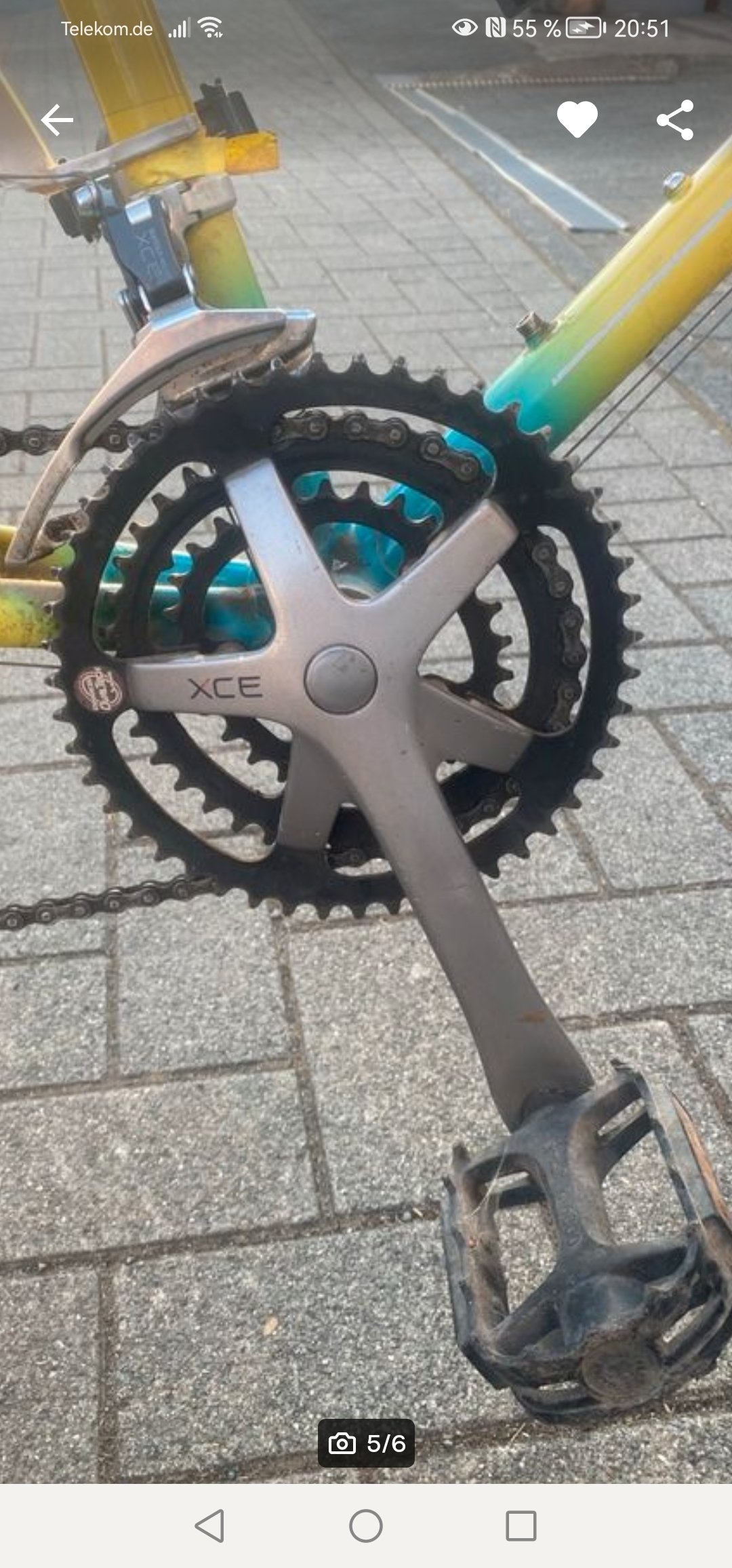

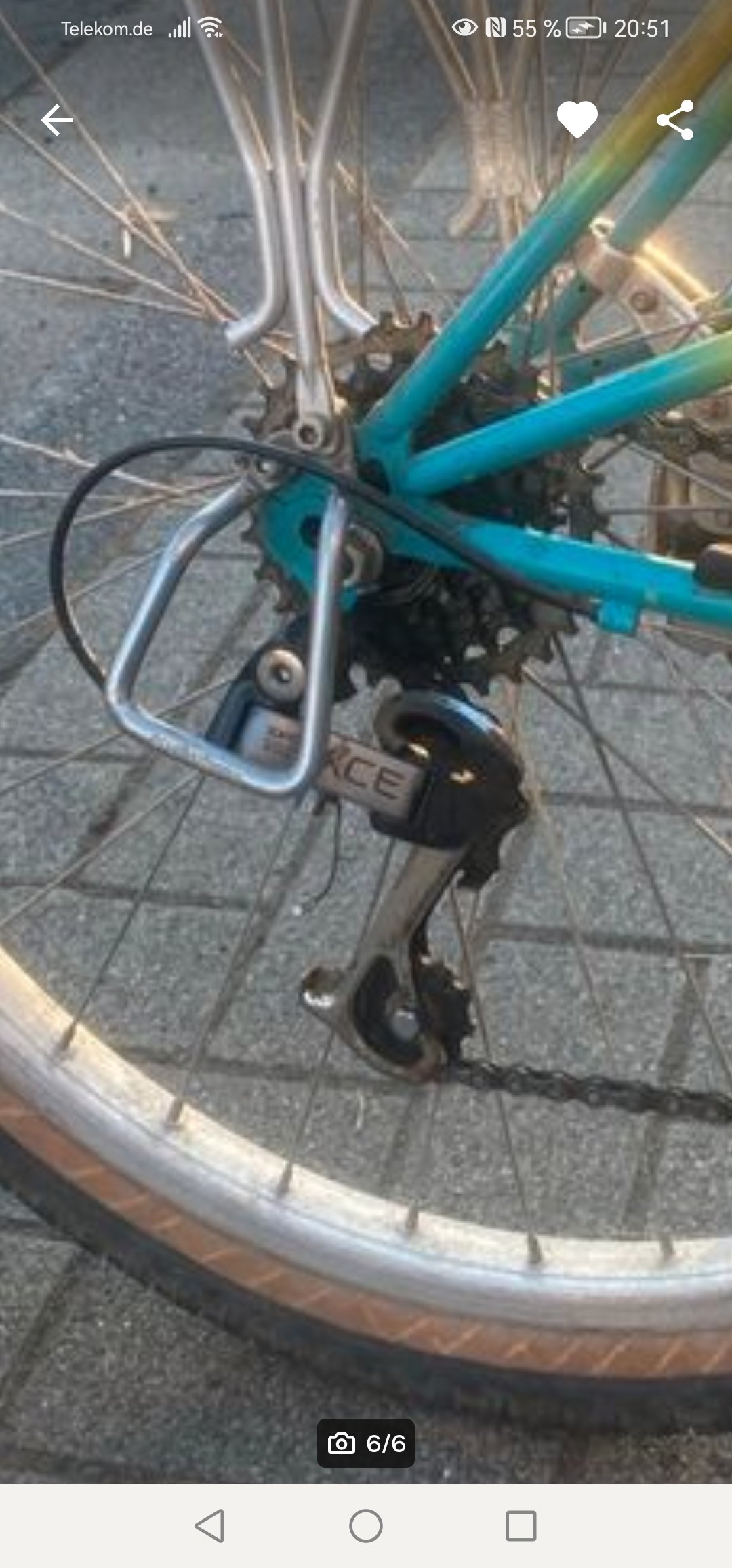

Hallo, kann mir jemand sagen wie gut die Suntour XCE Schaltgruppe ist? Finde ich leider keine Infos darüber.
Und mit welche Shimano Gruppe kann man die vergleichen? Vielen Dank im voraus.
Ich würde sie irgendwo zwischen Shimano Exage M500 und Exage M300 einordnen. Vielleicht hilft dieser Thread über das Suntour-Ranking: https://www.mtb-news.de/forum/t/ranking-suntour-mtb-gruppen.976334/post-18864455

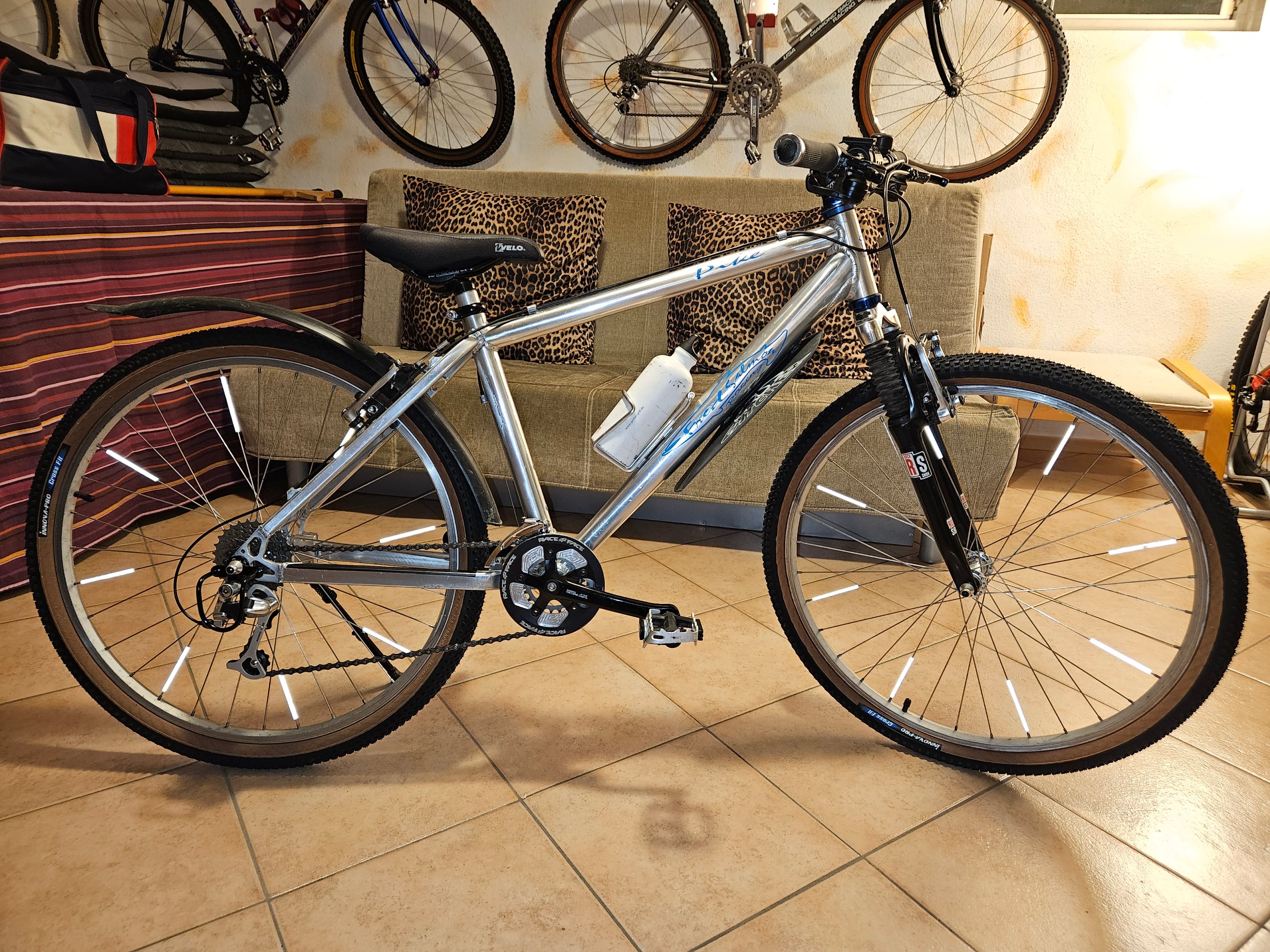

nachdem mir meine 10 jährige Tochter mir mein Corratec Bow streitig machten möchte, wird es wohl Zeit, nach was für sie zu schauen. Schon komisch, wenn sie mich fragt, wie die Kettenschaltung funktioniert - ist bisher immer nur Nabenschaltung gefahren.
Bevor ich mich umschaue, wollte ich fragen, nach welcher Größe ich bei 1,39 m und einer Schrittlänge von 65 cm schauen sollte.

@querneto würde behaupten, bei 1,40m bist du gut beraten wenn du dich bei den kleinsten Rahmengrößen umschaust, die es bei 26" Zoll Rädern so gab. Also kurzes Sitzrohr, bestenfalls <40cm, damit der Sattel weit genug runter kommt. Kurzes Oberrohr ~50cm, damit die Haltung nicht so gesteckt ist.
Nicht zu vernachlässigen ist die Kurbelarmlänge. Du müsstest was mit ca. 150 mm finden. Rahmenhöhe + Kurbellänge + Sattelauszug muss ja mit der Schrittlänge matchen.
Die Auswahl wird sicher nicht riesig sein, aber man findet was.
