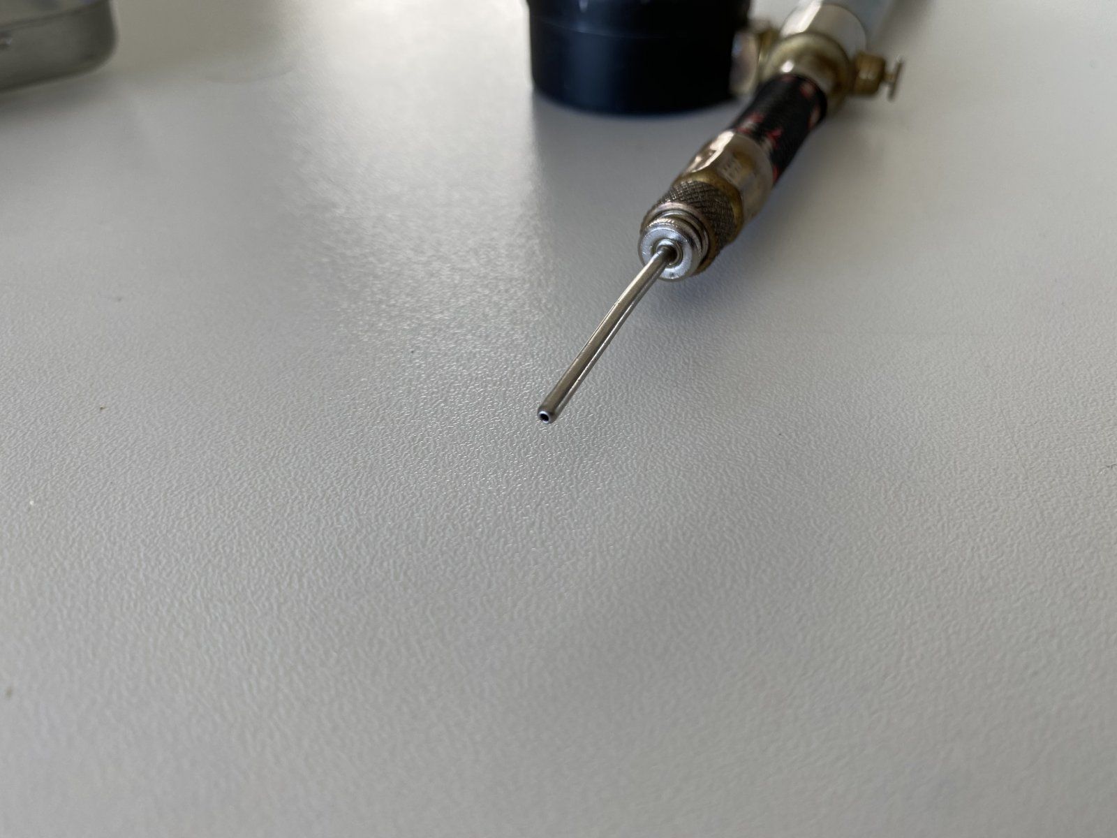

Kann man die Luft einer Mag21 auch mit eine üblichen Ballnadel nachfüllen oder brauch ich dafür die originale RS Federgabelpumpe?
Wenn mir da jemand von euch kurz helfen könnte?...bevor ich was kaputt mache.
Gruß
Luk
Hier ein Bild der originalen Spitze, die war nur nach oben offen. Im Gegensatz dazu sind reine Ballspitzen oft nur (oder auch) seitlich geöffnet, sollten aber auch so funktionieren. Daher bitte nur etwas Vorsicht beim Einstechen, nicht das du die Dichtungen beschädigst. Die Dichtung ist innen zur Hälfte eingeschnitten und wird mit der Spitze zur Seite gedrückt. Der Innendruck sorgt dann später nach dem rausziehen der Nadel das diese Hälfte wieder auf das Ventilloch drückt und es abdichtet. Nur wenn sich diese Hälfte löst, wird das Ventil undicht.
Nach dem Pumpen kommt auch immer etwas Öl mit raus, das ist aber normal.

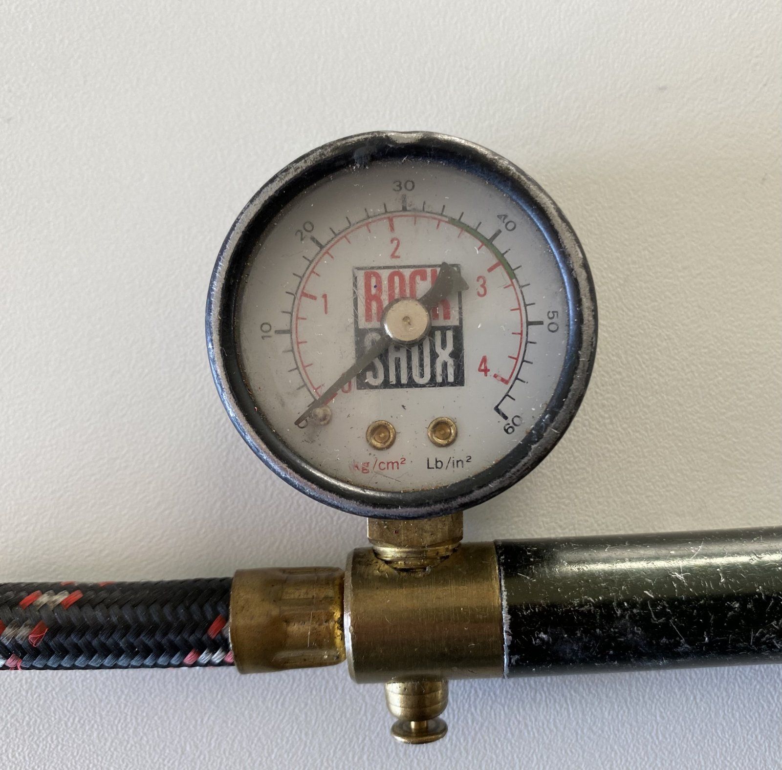

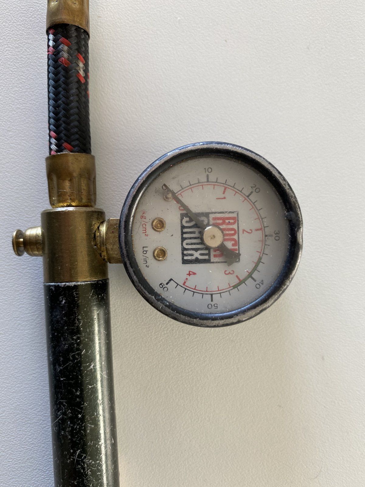

Hier auch noch das original Manometer, damit du dich im richtigen (grünen) Druckbereich von ca. 2,4-2,6 bar bewegst..;)
Viel Spass mit der Gabel.
