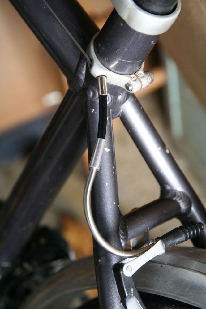

Ansonsten ist die Lösung von improve schon eine filigrane ansehnliche Sache.
Sieht in der Tat vorallem auch in Verbindung mit v-brakes ganz sauber aus (ich würde dann aber sowas wie ne Flexpipe benutzen)
https://www.retrobike.co.uk/threads/kona-dog-collars.145421/post-1089432

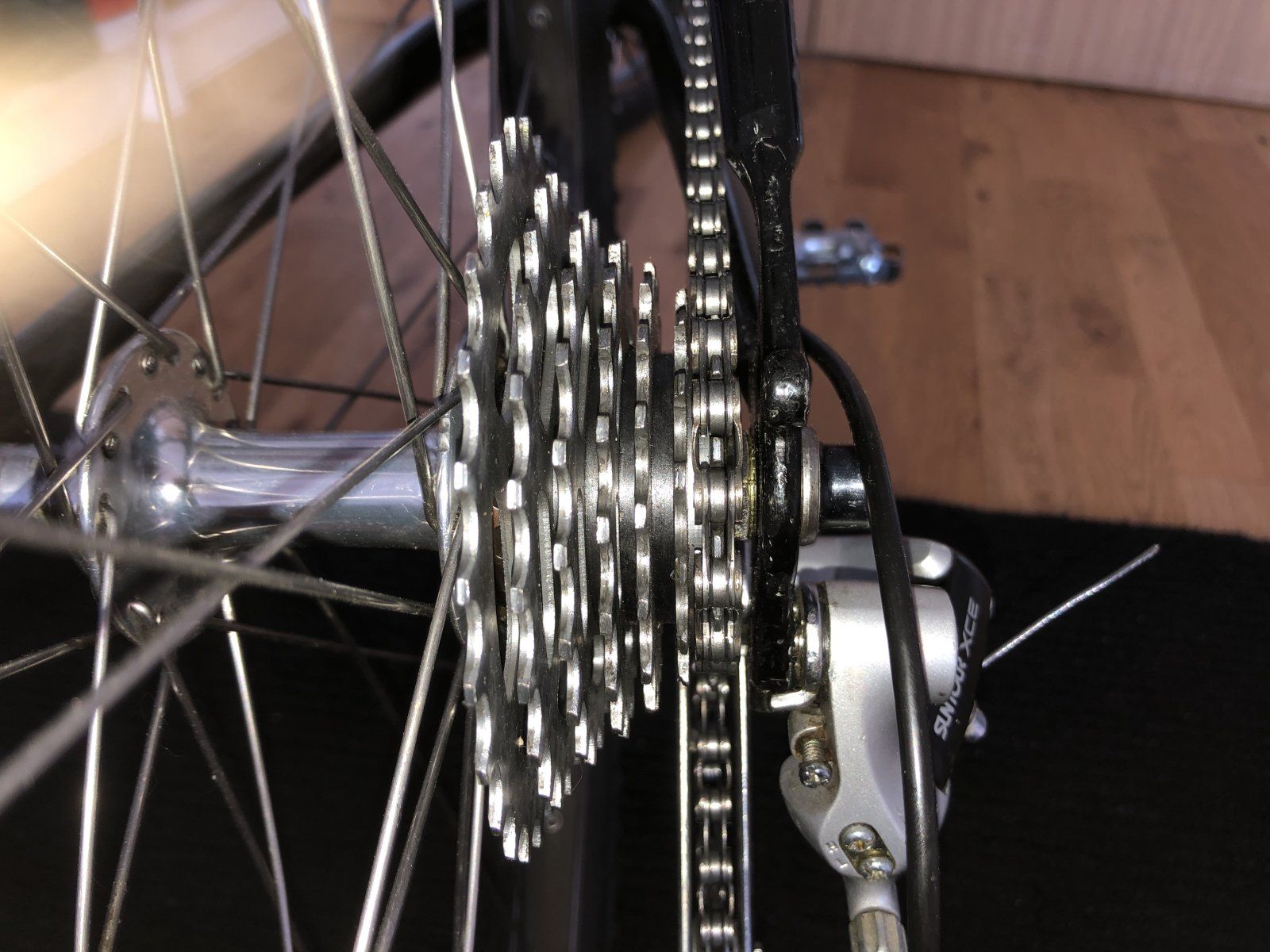

Hier (Suntour XC Pro 7fach) rutscht mir ausschließlich auf dem kleinsten Ritzel die Kette immer durch. Kann es sein, dass das schon zu verschlissen ist, oder muss ich den Fehler woanders suchen? Oder kann man das anhand des Fotos nicht beurteilen?
Danke
Julius
PS.: Ketten hab ich schon mehrere getestet. 7fach Shimano jeweils neu und ziemlich gebraucht und eine neue 7fach Sram. Die haben sich alle gleich schlecht verhalten...
Danke
Julius
Probier mal irgend ein anderes Schaltwerk.
Danke für den Tipp - mache ich heut Abend und berichte dann. Aber das Ritzel sieht doch nicht schlecht aus, oder? Und erst recht nicht schlechter als die anderen…
die 2,5 Zaehne, die zu sehen sind, scheinen ok zu sein. Schau mal ob die "B-Schraube" zu weit rein gedreht ist und das obere Roellchen vom Schaltwerk zu weit weg ist vom Ritzel. Dann ist die Umschlingung vielleicht nicht gross genug. Laeuft die Kette zu schraeg oder schwenkt das Schaltwerk nicht weit genug raus? Oder ist das Schaltauge oder Schaltwerk verbogen? Verbogene oder hakelige Kettenglieder koennen das auch verursachen. Vielleicht rutscht auch nicht die Kette, sondern der Freilauf ist nicht ok oder sie springt vorne und nicht hinten. Dreht die Kurbel mal langsam vorwaerts und rueckwaerts beobachte genau, wie die Kette sich verhaelt, wenn sie um das Ritzel und durch das Schaltwerk laeuft.

Danke Euch schon mal für die Antworten. Umschlingung, Steife Glieder, verbogenes Schaltauge und das Schaltwerk kann ich schon mal ausschließen, denke ich.
Auch habe ich verschiedene Ketten mit unterschiedlicher Länge getestet.
Ich habe jetzt mal das Schaltwerk getauscht gegen ein Suntour XCE und das Problem tritt noch auf. Ist es vielleicht doch das Ritzel?

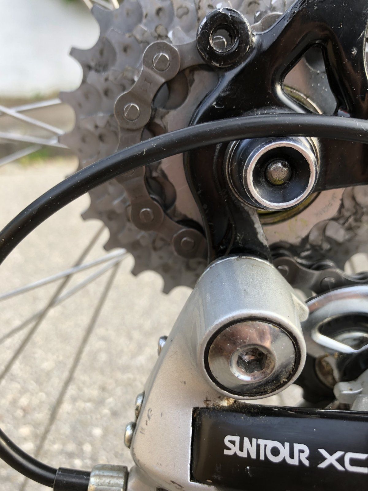

Hier habe ich mal den Moment kurz vorm Abrutschen eingefangen. Das passiert bei jedem Treten, auch mit wenig Kraft. Es scheint so, als würde die Kette nicht oben und nicht unten, sondern in der Mitte des Ritzels zu wandern beginnen…
Wenn ich nicht total schiele, dann sind die Abstände unterschiedlich. Also der Abstand Kettenglied zu Kettenglied ist kürzer, als der Abstand von einem Zahn zum nächsten, oder?
Kannst Du die Kette denn "manuell" in die Ritzelbuchten einlegen und die Kettenröllchen liegen dann gleichmäßig in dem Ritzel?
Ich würde schon sagen, ja.
Das Phänomen tritt auf sobald ich auf dem Rad sitze und trete, auch unter wenig Kraftaufwand.
Wenn ich das Rad hoch hebe und mit der Hand kurbele läuft augenscheinlich alles gut.
Also ist der Stand, dass im weitesten Sinne Kette und Ritzel nicht passen. Wenn die Kette auf anderen Kassetten (oder Schraubkränzen) einwandfrei läuft oder eine baugleiche Kette das selbe Phänomen erzeugt, dann ist das Ritzel das corpus delicti, obwohl es optisch nicht verschlisen aussieht und ein falsch sitzendes Schaltauge ausgeschlossen werden kann.
Man könnte jetzt noch eine baugleiche Kassette oder Schraubkranz einsetzen und testen, irgendwann ist es bei mir aber dann mit der Eingrenzung solcher schwieriger Fälle auch mal genug. Dann fliegt alles raus, bis es funktioniert. Die Lebenszeit ist kostbar.
Halt stop. Könnte es sein, dass das Schaltwerk für eine andere Größe des kleinsten Ritzels ausgelegt ist?
Das muss ich mal eruieren - auf die Idee bin ich noch nicht gekommen… danke für den Einfall. Aber eigentlich müsste das schon passen. Ich werd wohl doch noch ein zweites Hinterrad zum Testen auftreiben müssen…
ich denke, das Ritzel ist einfach zu abgenutzt. Die Flanken, auf denen die Rollen "ziehen" sind zu abgeflacht und da rutscht die Kette hoch. Oder berührt die Kette das zweite Ritzel und versucht zu schalten?
Ja ersteres ist es wohl, auch wenn es noch gut aussieht. :ka:
Die Kette sitzt schön mittig auf dem Ritzel und unternimmt keine Schaltversuche…
