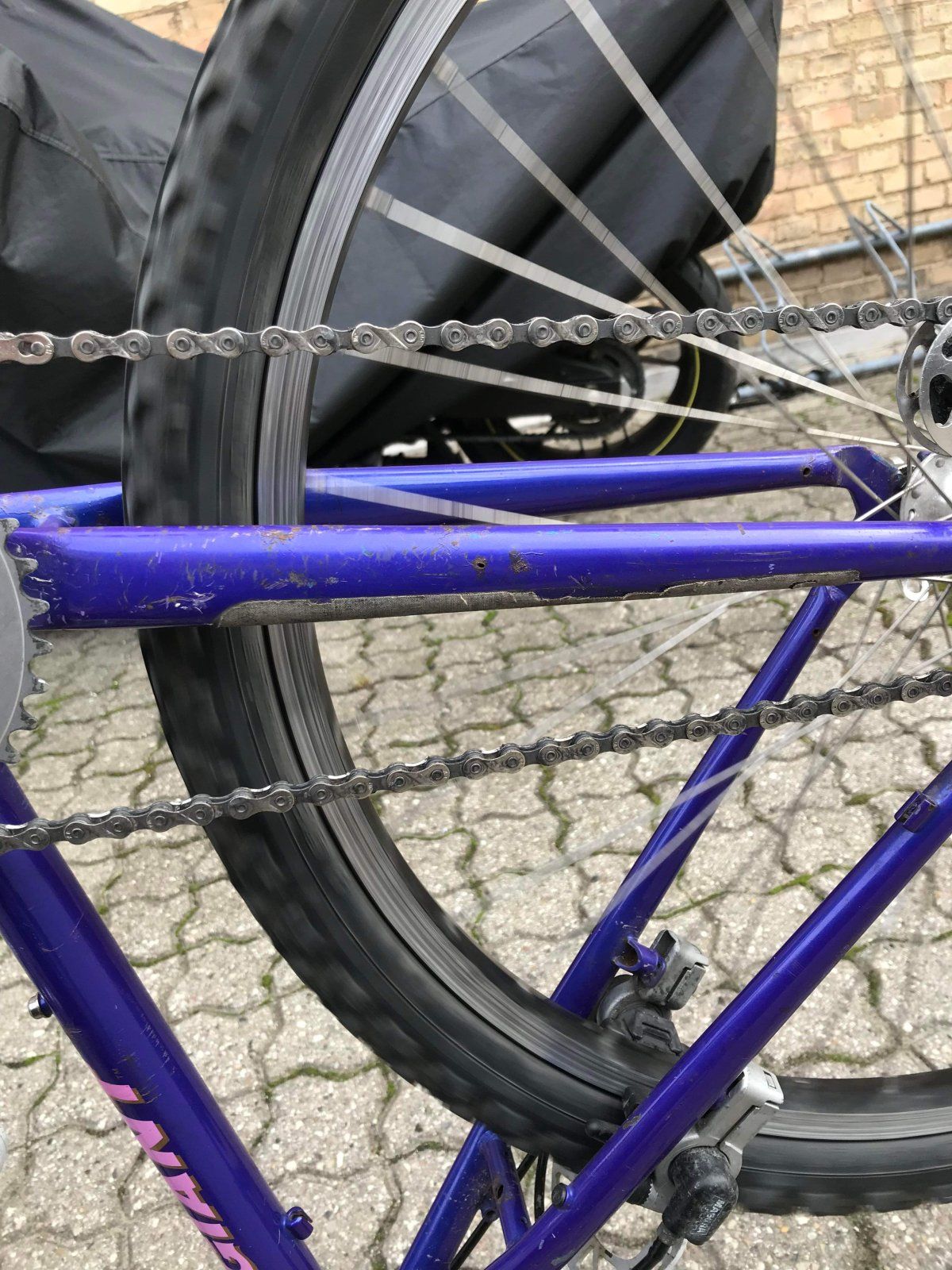

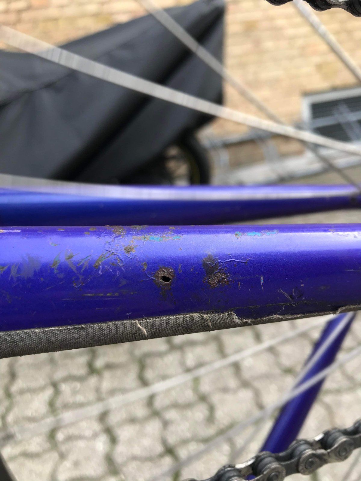

Kleines Löchlein an der Ketterstrebe vom Giant Escaper (Stahl). Unaufgeregt weiter fahren, Reparieren (wie) oder in die Tonne?
/Björn
(1) Unaufgeregt weiter fahren, (2) Reparieren oder (3) in die Tonne? 🧐
würde Dir 1 empfehlen bis es dann irgendwann mal soweit für 3 ist.
Wie schnell das geht und wie plötzlich oder evtl. auch schmerzhaft, oder an was Du genau den Fall 3 festmachen kannst, bevor das Ding unter Dir zusammenbricht, lässt sich wohl schlecht abschätzen.
Etwas drauf achten kann nicht schaden.
2 erscheint für ein Giant nicht rentabel, deshalb lieber schon mal ein Nachfolgebike raussuschen.
Hier im Forum gibts aber durchaus ein paar gut beschriebenen Reparaturen für genau so ein Problem.
Eigentlich hatte ich das Bike letzte Woche verkauft, nun hat der Käufer das Loch entdeckt und ich nehme es zurück. Klar.
Ich fahre es einfach weiter, es ist das Drittbike, wenn ich mal abends in die Stadt fahre und es nicht tragisch ist, wenn es geklaut wird. Oder es gibt mal einen neuen Rahmen.
Den Tread zur möglichen Reparatur schaue ich mir trotzdem mal an.

Reparatur wäre hier ja einfach, da kann dir jeder KFZ-Betrieb günstig helfen. Aber ich an deiner Stelle würde es einfach fahren bis sich irgendwas am Rahmen verformt... kannst ja etwas Hohlraumversiegelung reingehen.
/Björn
Hi, wenn am Giant Escaper (dickwandigerer Rohrsatz als an meinem Ritchey) die Kettenstrebe an mehreren Stellen durch ist, dann ist das ganze Rohr schon dünn gerostet und ich würde das Rad nicht mehr fahren.
Meine Reparatur am Ritchey ist auch nur bedingt vorbildhaft, da ich keinen Schweißdraht für Chromoly-Rohre genommen habe bzw. sollte man das mit dem richtigen Zusatzwerkstoff WIG-Schweißen…
LG
LG
Naja, wie gesagt, ich nutze das um manchmal in die Stadt zu radeln, die Bahnhofsschlampe sozusagen. Aber ich schaue mal nach einem anderen Rahmen, der ist mir eh zu kein. Der neulich inserierte Zaskar für 130,- Euro spukt mir immer noch im Kopf rum, aber das ist dann wieder zu hübsch für Stadtrad.
