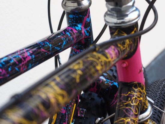

Erste Frage: Hat schon jemand eine Splatter Lackierung durchgeführt?
Beispiel:
Welche Lacke eignen sich dafür? (Diese vielleicht? Große Auswahl, kleine Gebinde) Auftrag mit tropfendem Pinsel? "plan schleifen" vor Klarlackauftrag?

Habe leichten Tröpfchen splatter auf den Pinken Bereichen. Habe hier einfach mit der Sprühdose in den Deckel und dann mit einem dünnen Pinsel den Lack "geworfen". Da der Spray Bike Lack schnell trocknet nicht ideal für lange splatter Fäden. Ein flüssigerer, langsam trocknender Lack aus der Sprühdose dürfte besser gehen.
Hilfreichster Beitrag geschrieben von Colt__Seavers
Hilfreich
Zum Beitrag springen →
sehr schöner Thread!
Definitiv ist Spray-Bike für Splatter völlig ungeeignet. Das Zeug wird im Deckel innerhalb von wenigen Sekunden zu einem dicken Brei. Sogar Ausbesserungsarbeiten mit Pinsel sind nahezu undenkbar, da das Zeug am Pinsel innerhalb 20 Sek nicht mehr ordentlich auftragbar ist.

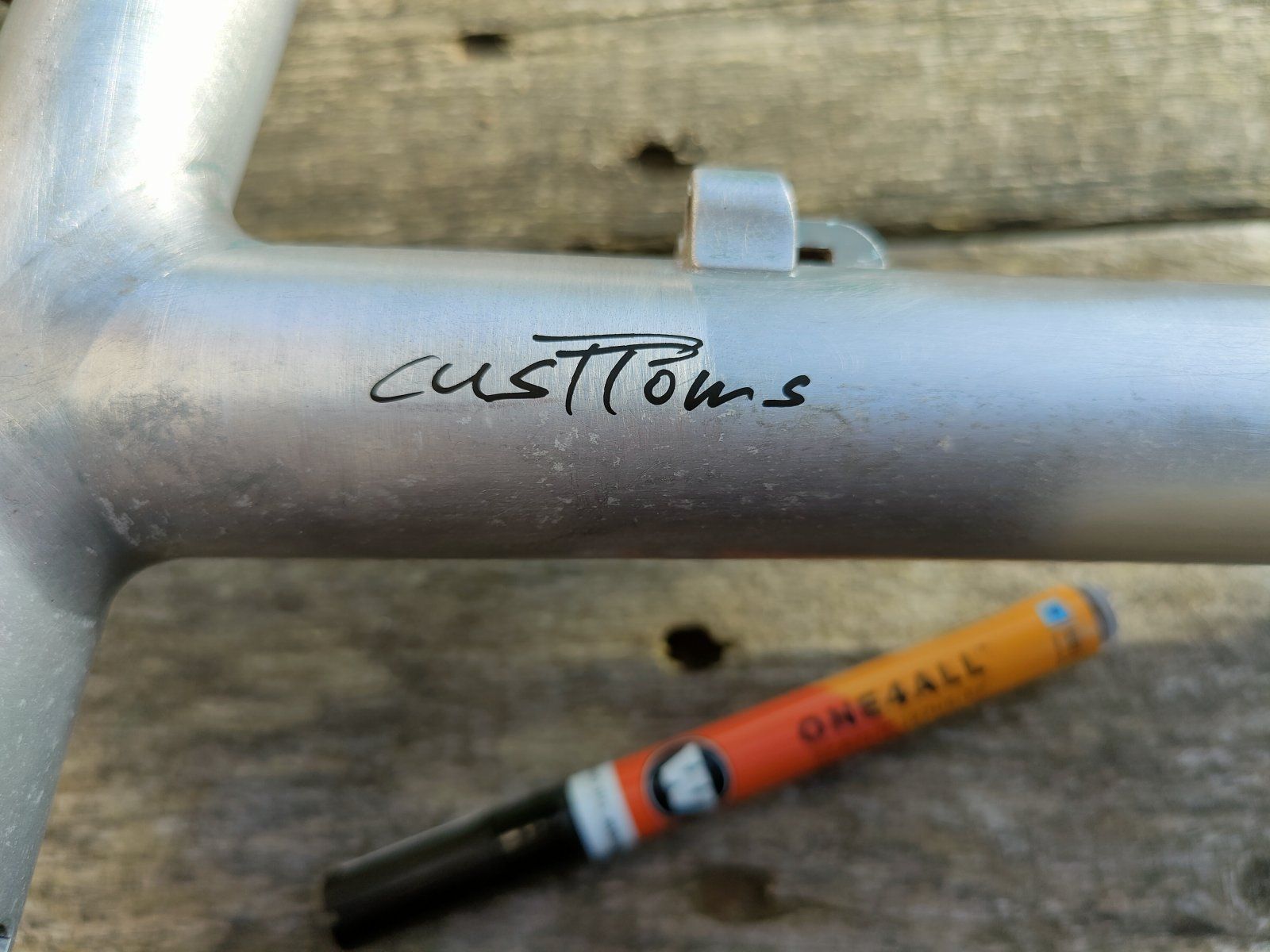

Ich hab aber noch einen geilen Tipp für dich... One4All refills! Die kann man auch in Leerflaschen anmischen und die Leerflaschen haben gleich einen Aufsatz drauf, wo die Farbe nur tröpfchenweise raus kommt. Die Farbe ist sehr deckend und trocknet nicht zu langsam und nicht zu schnell. Du willst ja trotz Spritzern keine Lacknasen haben. Mit dem Zeug lässt sich auf jeden Fall gut was anfangen. Aktuell sind 50 Farben in der Auswahl inkl. ein paar Metallic-Farben. Wie gesagt frei mischbar und Molotow bietet hier Leerbehälter an.
Das Zeug wird eigentlich als Nachfüllung für die Marker genutzt, welche ich auch sehr empfehlen kann. Die halten sehr gut auf fast allen Untergründen, nur nicht auf blanken Metall oder Eloxfarben.
Versiegelung durch Klarlack auch ein Muss, da sonst die dünne Farbschicht schnell verkratzt.

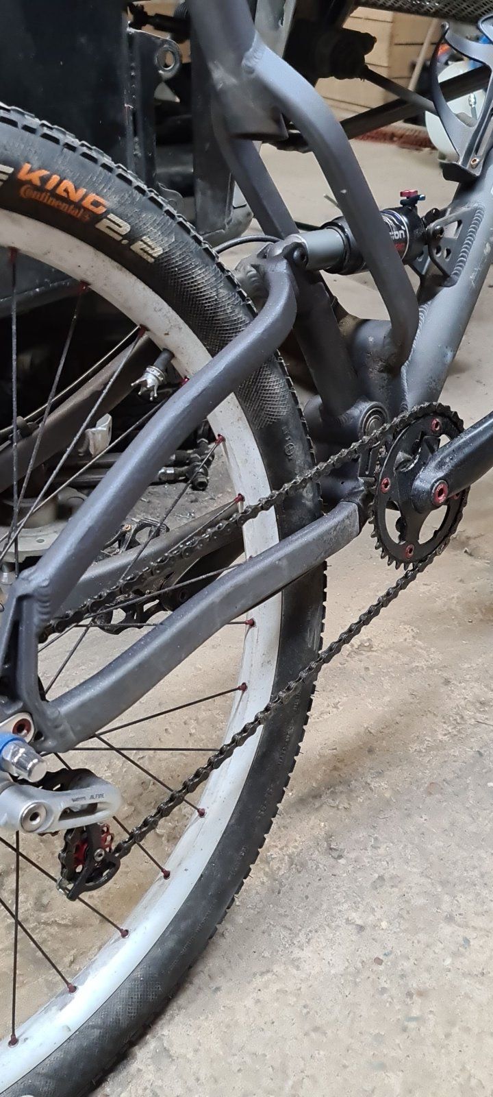

Habe meinen Rahmen auch angefangen zu bearbeiten. Erstmal alle überflüssigen Halter beseitigt.
Danach mit einem sehr mattem Lack aus der Dose drüber. Die Oberfläche ist dann wie Sandpapier. Wenn man mit Klarlack Füller, bekommt der eine wahnsinnige Tiefe, allerdings braucht man locker 4-5 Schichten.

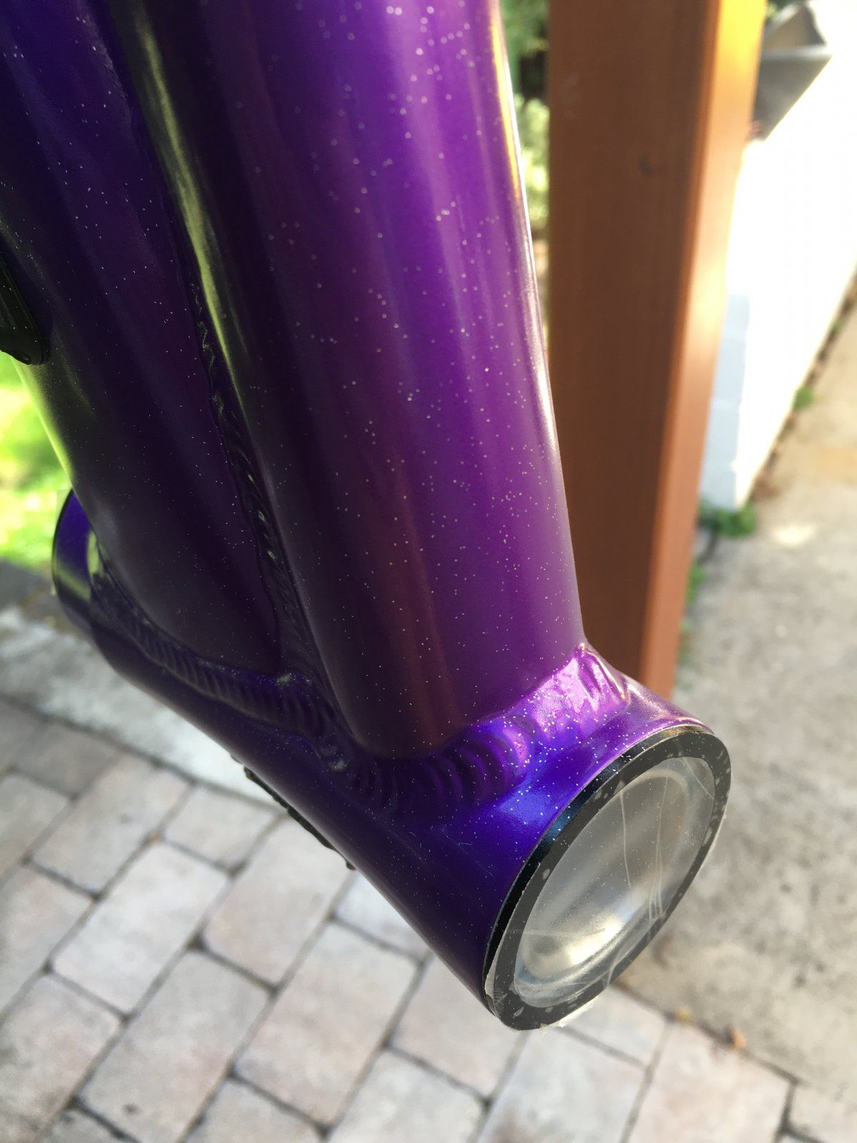

Beim lackieren auf Lack -man munkelt ich hätte hier eine neuen Rahmen liegen der auf Farbklekse wartet- reicht es den Lack anzuschleifen. Hierzu die Frage: wie sauber muss ich anschleifen? Probeweise mal die Unterseite des Innenlagers -Modellbezeichnung professionell abgedeckt- mit 2000er Papier nass angeschliffen und es ist eben nicht perfekt einheitlich. Wird das durch den abschließenden Klarlack "aufgefüllt"?
Ein homogeneres Schliffbild bekomme ich mit 3M Schleifvlies fein (müsste 7448 Pro sein) hin (bekomme es nicht auf's Foto...). Das mattiert den Lack recht einheitlich und spürbar. Reicht das aus?
Ich meine, 2000er ist zu fein. @cherokee190 hat mir was in der Größenordnung von 800 bei Klarlack und sonst 600 empfohlen. Ich finde es aber gerade nicht mehr.
Na hoffentlich nicht ?
So pauschal 600-800 wenn Farbe o.ä. rauf soll. Bei Klarlack auf Klarlack oder Klarlack auf Unilack 1000 max 1200.
