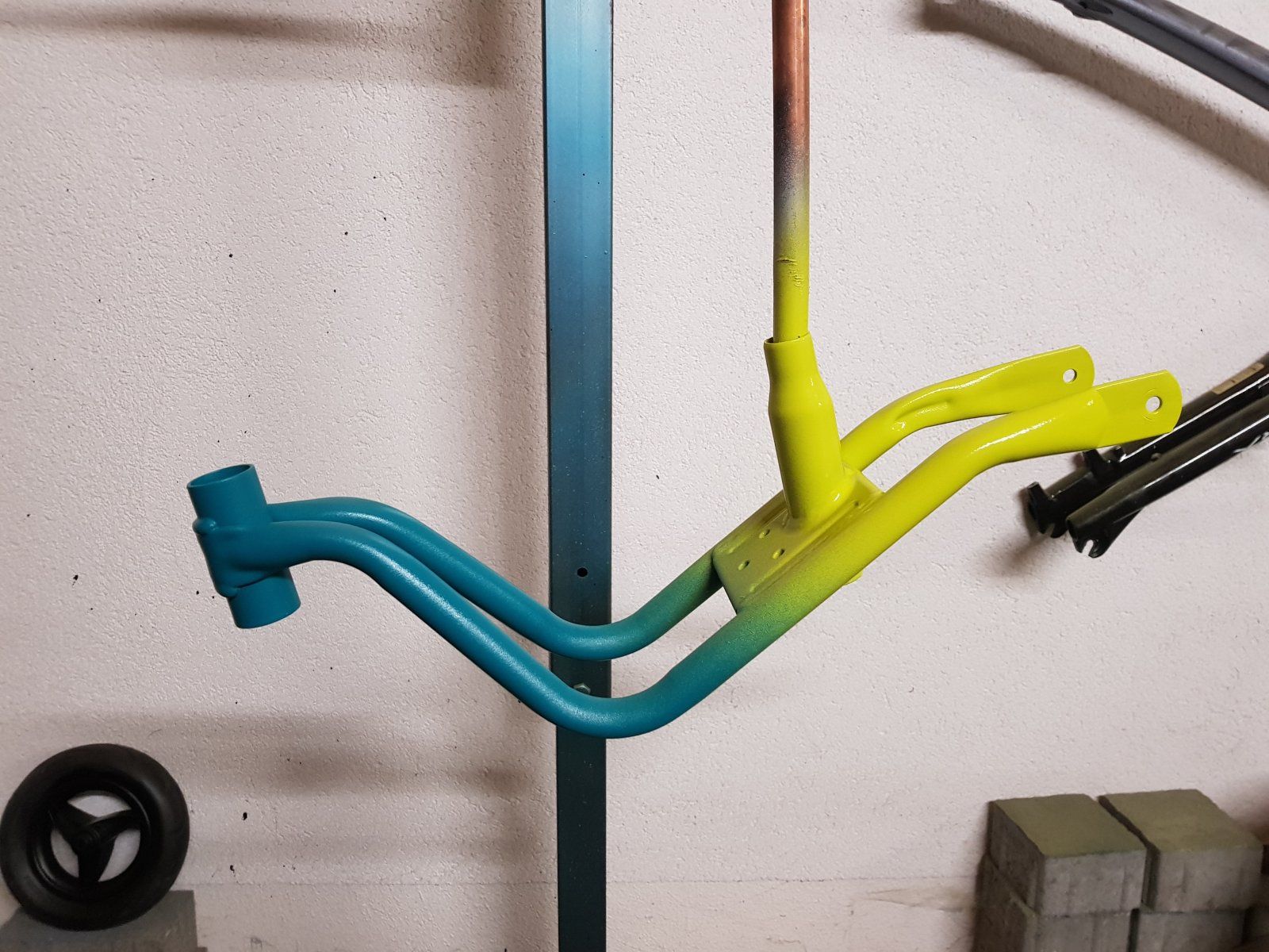

Einfach druafhalten;)))

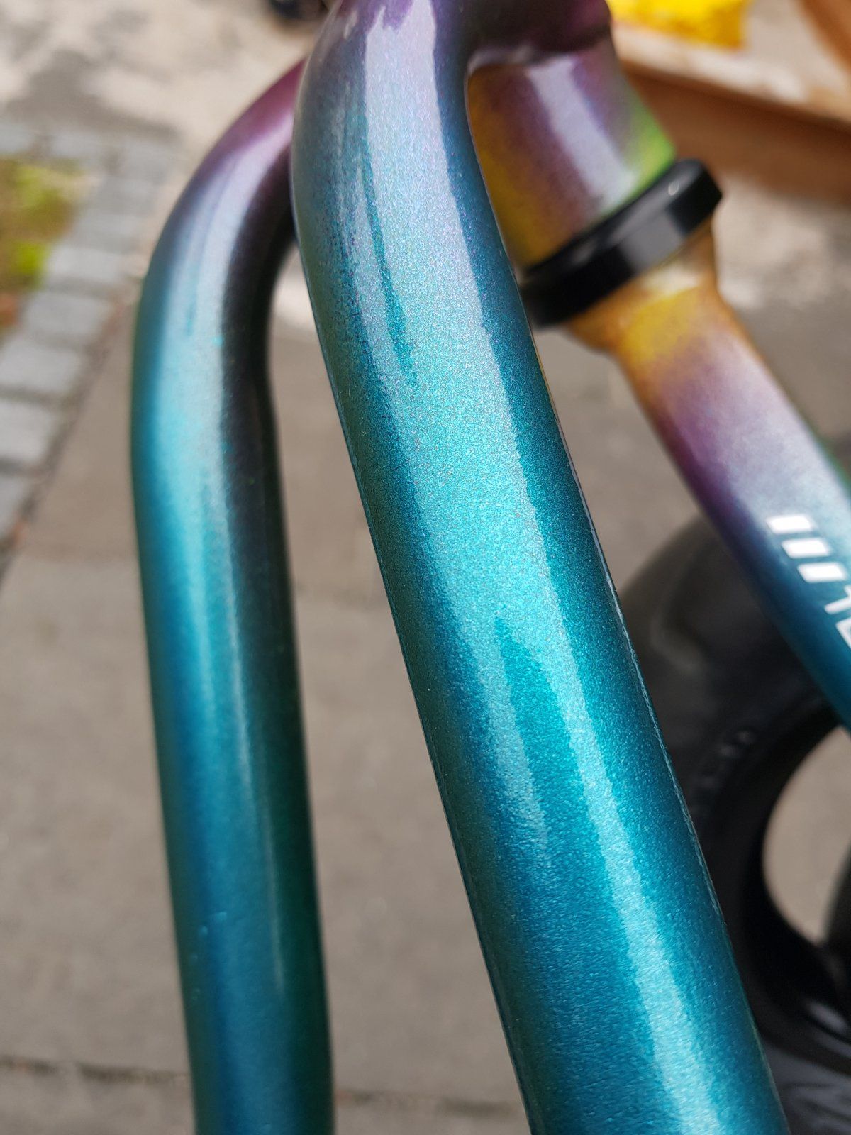

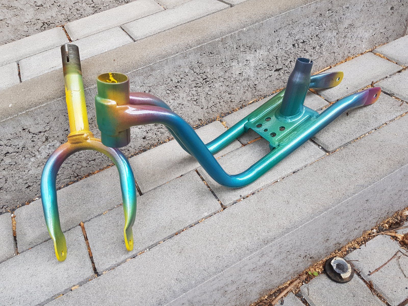

Na nebeln halt, bisschen weiter weg, dann schräg, dann weiter ran usw usw
Allerdings bräuchte man schon ne Airbrush-Pistole und so Zeug, um das vernünftig hinzubekommen.. Und dann am besten mit nem polierten Rahmen als Basis, dann hat man halt nen coolen Glänz-Effekt, kommt dem Oilslick dann näher..

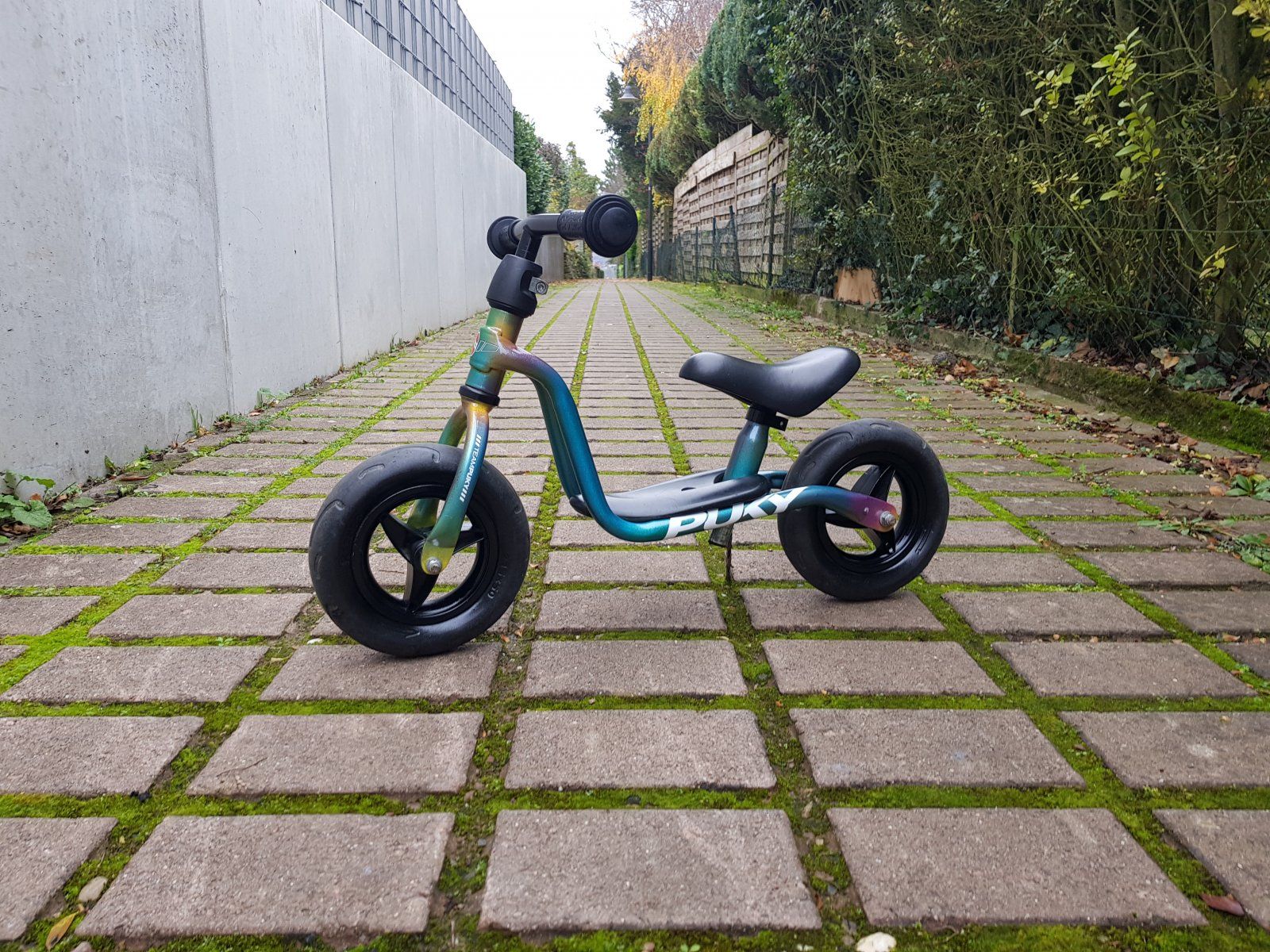

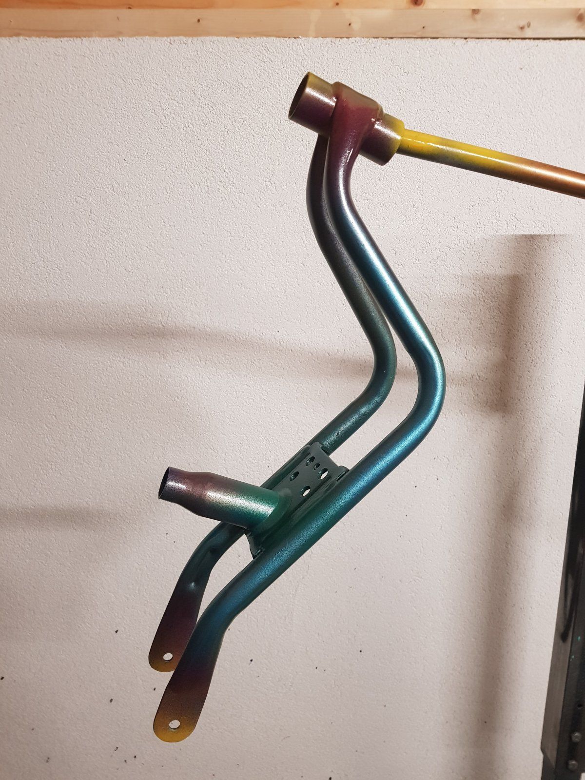

Sieht jetzt übrigens so aus.. für circa 45 Minuten Lackier-Vorbereitung ist das Endergebnis ok..
Der alte Lack war an manchen Stellen leider schon krass lose und brüchig, sodass dann beim An/Abschleifen "tiefe" Löcher entstanden, die ich aber aus zeitlichen - und Faulheitsgründen nicht gefüllt hab..
