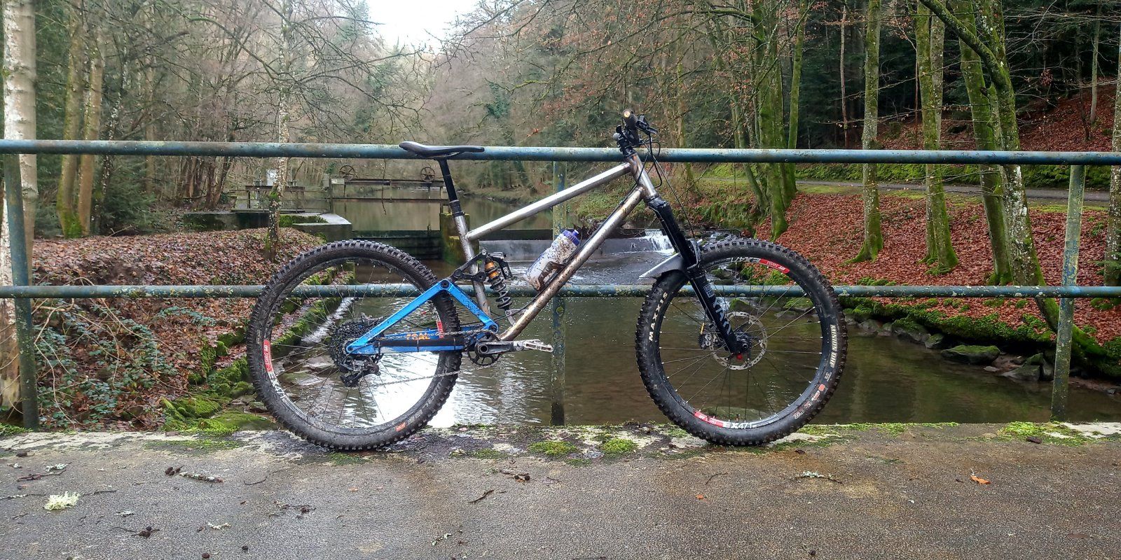

So in Stahl Natur hat es dann doch irgendwann etwas doll angefangen zu rosten. Schneller Blick in einen Farbfächer, Ah, RAL4006 sieht so aus als wöllte es meine neue Lieblingsfarbe werden. Zusammen mit dem Hinterbau erinnert es auch ein klein wenig an die legendäre Britten V1000, was mir nicht ganz unrecht ist ;-)

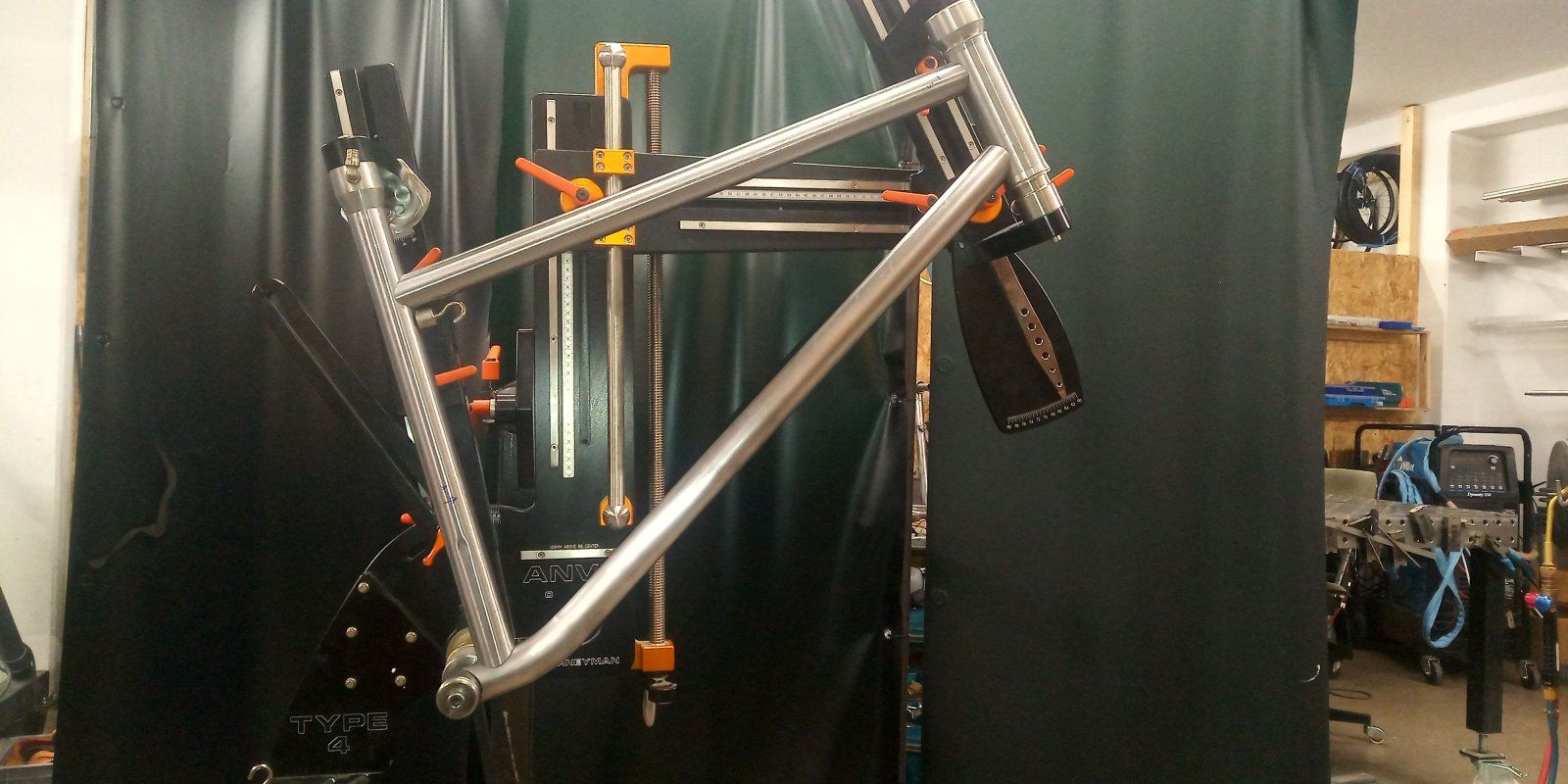

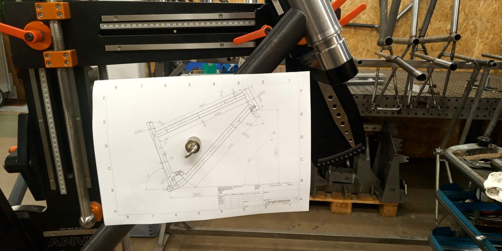

Der "Plan", soweit man davon sprechen kann, war es, einen neuen Hauptrahmen für das Bike zu bauen und den Hinterbau mitsamt den links einfach da dran zu schrauben. Soweit, so einfach. Also erstmal den originalen Hauptrahmen ansehen, wie der so gebaut ist. Hmm, Last hat da so wilde Frästeile drin, BB und Hauptlager sind in einem Teil, und der Umlenkpunkt für den Hebel ist auch ein CNC-Teil, zusätzlich sitzt der quasi "um das Sitzrohr drumherum" weil ja die Sattelstütze da noch rein muss. Ach, pff, details... Darum kümmere ich dann wenn es soweit ist. Erstmal ein bisschen CAD machen und dann die Hauptrohre mit der neuen Geometrie zuschneiden und zusammen tackern.
Hmm ok, erstes Problem: Das gewählte Unterrohr, ein Columbus Zona 29r mit einer Biegung an einem Ende ist zu kurz für meine geplanten 515mm reach. Doof... Also entweder weniger reach, oder weniger Lenkwinkel, oder beides? Ich entscheide ich dafür, das Rohr so kurz wie möglich zu gehren und dann einfach mal zu schauen wo ich rauskomme. Am Ende sind es 508mm reahc. Ok, geht auch noch ;-)
Aber die Rohre sind zusammen, yay!

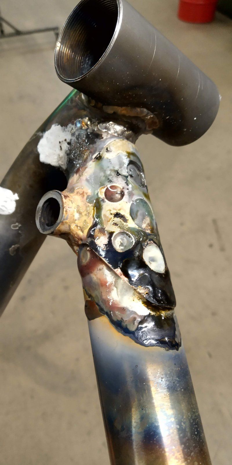

Naja, bloß, doch nicht so ganz. Das Sitzrohr ist ein 35x0.8mm und plötzlich habe ich irgendwie Bedenken, dass das überhaupt hält. Hätte ich mir auch vorher mal überlegen können eigentlich, aber ich musste ja schnell den Rahmen zusammen tackern. Zusätzlich ist aus verschiedenen Gründen da auch gar nicht so viel platz, um großräumige Gussets dran zu machen.

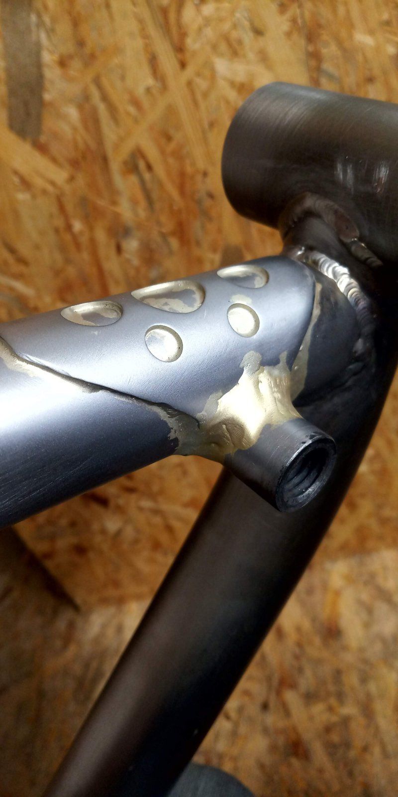

Naja, dopple ich das einfach ein bisschen auf und löte das dann mit dicken Fillets zusammen, wird schon passen. Löten kann ich ja auch -theoretisch. Also, hab ich noch nie so wirklich gemacht, aber ich hab Leuten dabei zugesehen wie sie das gemacht haben ;-)
Hmm, irgendwie ist das Flux ein klein wenig verkohlt. Ups... Aber naja, das Endergebnis ist doch ganz OK, auf mehr schleifen hatte ich keine Lust, das bleibt so ;-)
Der andere Punkt sieht tatsächlich ein bisschen besser aus, vielleicht kann ja sogar ich mit ein bisschen Üben NOCH BESSER löten? Dabei kann ich das ja schon -theoretisch.

Naja, egal, der LangholzLASTer ist Fertig, Juchee!
