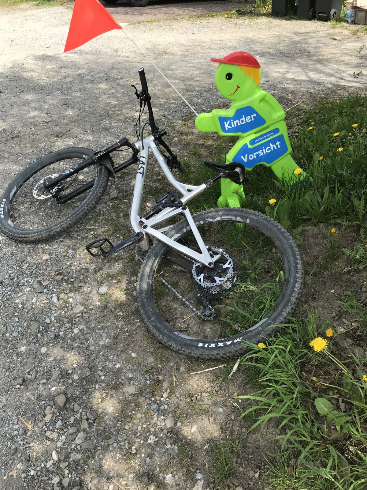

Servus,
Kinder Vorsicht ... es ist ein LAST 🤘
Cheers!
^^^ Martin, doch nicht auf die Schaltwerks Seite legen :eek:
Servus Arthur,
da hast du absolut recht, ich predige es auch immer und dann, seh ich dieses witzige Figürchen und hab nichts anderes mehr als ein Foto und der „Der Last Bikes-Thread“ im Kopf. Ich gelobe aber auf jeden Fall Besserung, Schaltwerkseite wird zukünftig vermieden!
Maximal Spacer über dem Vorbau o_O
Hey,
ja stimmt, 30mm über und 5mm unter dem Vorbau. Der Grund ist, dass ich gerade im Rad-Urlaub im Bergischen Land bin (da Gardasee dieses Jahr ausgefallen ist) und ich die letzten und nächsten Tage mit meinem Kumpel das Radl ordentlich über die Trails jage (was übrigens so klasse Spaß macht!). Allerdings nutze ich das Radl auch für gemeinsame Touren mit meinem kleinen 19 Monate alten Töchterchen. Da ich es wichtig fand dass ihr Rücken gestützt wird und sie es bequem hat, habe ich mich für den Thule Yepp nexxt Mini Kindersitz entschieden. Für den Adapter brauche ich 30mm Spacer unter dem Vorbau. Wir haben zusammen so eine großartige Zeit, ihr und mir macht es total viel Spaß. Und wenn ich dann halt „richtig“ fahren gehe, schraub ich den Vorbau eben schnell um und muss dann mit dem Spacerturm leben. Aber das nehm ich für die gemeinsame Zeit dann gerne in Kauf.
Gruß,
Martin

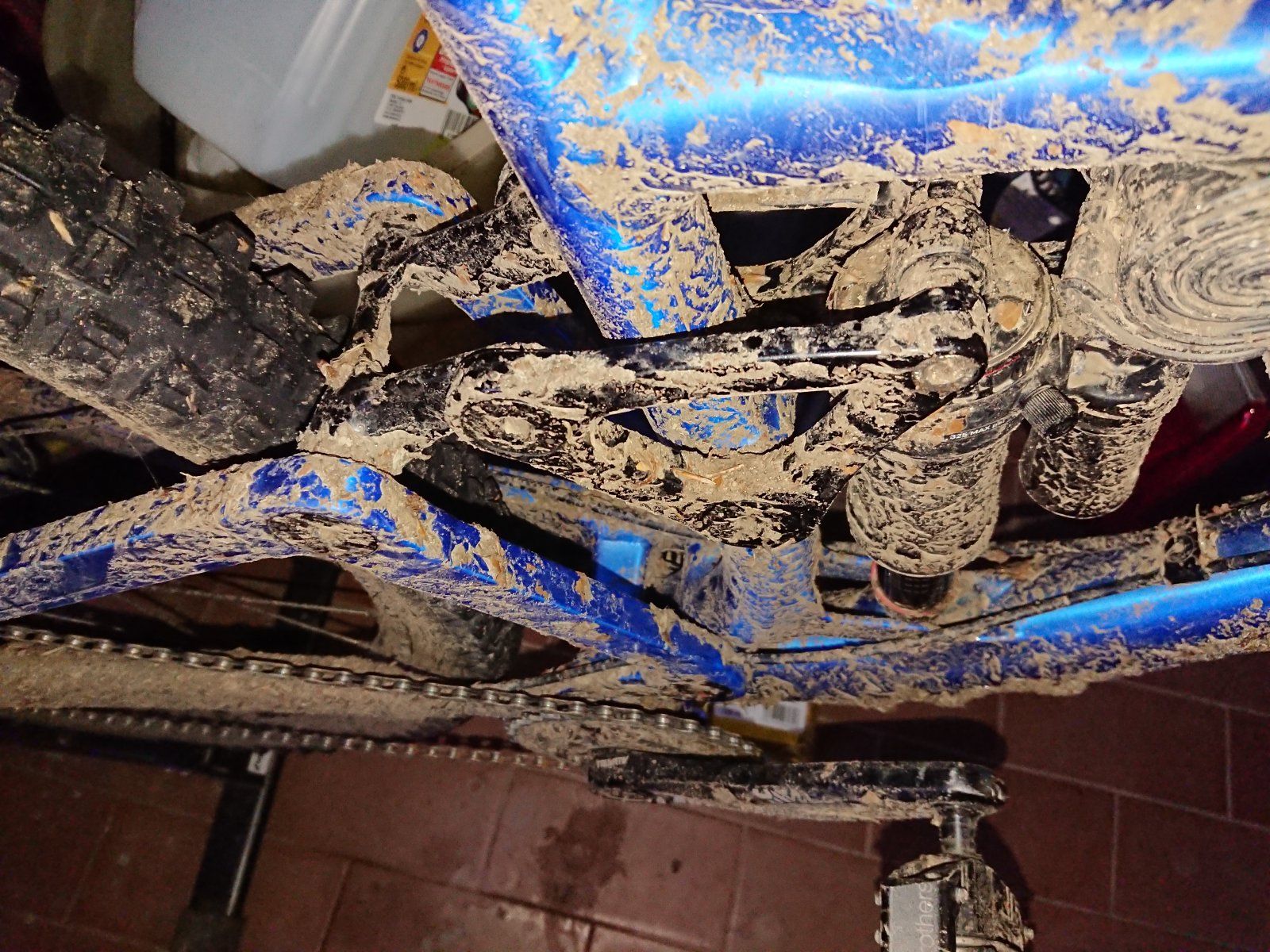

Ich habe meinem 14 Monate alten Glen V1 gestern den hier so angepriesenen "Lagerservice", mit öffnen und reinigen der Lagersitzte, sowie nachfetten der Lager spendiert.
Ich muss sagen, das war auch langsam nötig! Es war in allen Lagern in etwa die gleich Restmenge an Fett, aber viel war es nicht mehr. Dafür liefen Sie alle noch schön rund, bis auf die beiden Unteren in der Kettenstrebe. Das Antriebsseitige saß sogar richtig fest, das auf der anderen Seite war zumindest deutlich schwergängiger als die anderen Lager.
Optisch war Ihnen nichts anzusehen, sodass ich eher den Verdacht habe, es mit einer Verspannung im Lagersitz zu tun zu haben. Mit einiger Fummelei und Fett habe ich Sie dann zum Laufen gebracht, aber bei weitem nicht so sahnig wie die Anderen.

Mein V1 ist jetzt 19 Monate alt ca. 3500 km mit 2x Winterpokal, vor ca. 4 Wochen war der Dämpfer zum Service, da lief noch alles ganz geschmeidig, knarz und spielfrei, sodass ich keinen Anlass sah die Lager zu befummeln.
Kärcherst du regelmäßig?

Ja, leider habe leider momentan keine andere Möglichkeit das Rad zu reinigen. Mache das aber nicht andauernd, vielleicht insgesamt 10-12 x seit ich es habe. Fahre auch relativ viel, also 1-2 x die Woche ca. 3-4 Stunden. Optisch sahen die Lager in der Kettenstrebe ja genauso aus wie die Anderen, also etwas Fett war noch drin, nur das Sie eben deutlich schwergängiger waren (Antriebsseite sogar nahezu fest).
Schon seltsam.
