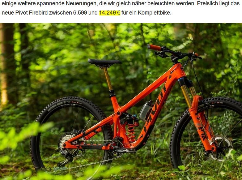

Die fahren doch aber Liteville😉
ne, pivot.
