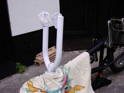

So, meine Pitchfork ist auch in Phase 1. Ich war sogar so faul und hab die Gabel nicht mal ausgebaut.
Morgen kommt dann auf die jetzige Grundierung schwarzer Lack, Sonntag dann Klarlack und dann gehts weiter mit Lenker und Vorbau.

So, bin heute noch am Kurbel lackieren, die Gabel ist schön geworden, der Vorbau auch, am Lenker ist leider vom Einbau schon wieder eine Macke drin, aber naja, ist schleißlich ein Gebrauchsgegenstand. Ein weißer Lenker ist übrigens arg gewöhnsbedürftig. Die grundierung lass ich noch bis heute Abend trocknen und dann kommt schwarz auf die Kurbeln.
edit:
Hier mal ein schlechtes Foto
