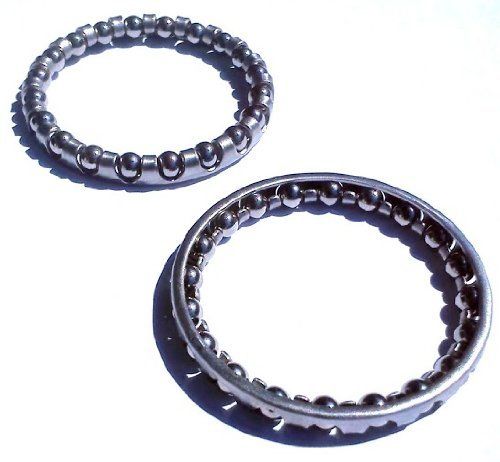

Wie gesagt:
Alt => oben & unten Lagerschale mit offenem Lager ohne irgendwelche Dichtung
Neu => keine Lagerschalen, nur geschlossene/ gedichtete Lager mit zus. Dichtung unten und oben.
Du hast von den offenen Kugellagern gesprochen.Doch es passt. Habs eigenhändig diese Woche eingebat.Dann passt von deinem Bild das untere Lager schon mal nicht.
Mach mal ein Bild. Dann hast ja keine Lagerschale.Doch es passt. Habs eigenhändig diese Woche eingebat.
Ok. Gecheckt. Jetzt hab ich’s verstanden.Brauchts ja bei dem Typ Lager auch nicht. Und wegem einem Bild baue ich die Gabel nicht aus.
Versteh ich nicht. Das Laufey hat einen integrierten Steuersatz. Also nur DropIn und fertig. Da ist nix offen.![]()

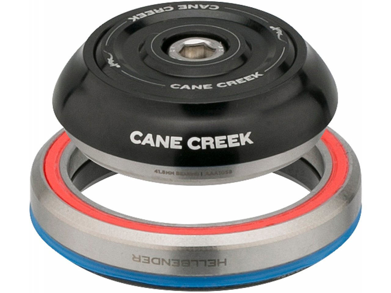

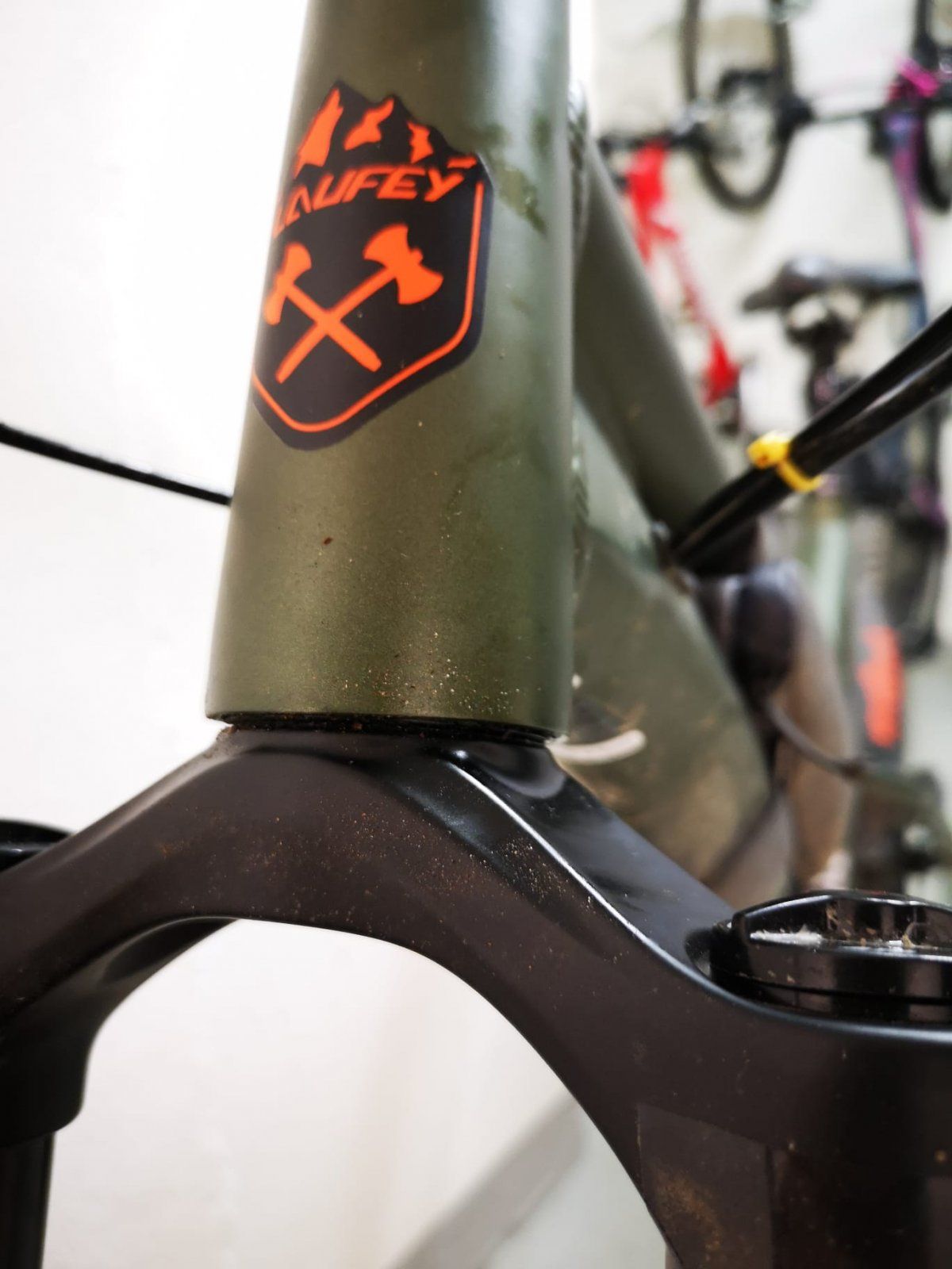

Nein habe keine Bilder. Ich habe extrem mühe gehabt den Konus abzuziehen. Auch mit einem Abzieher.Hast Du ein Bild vom Einbau?
Wie die Gabel aussieht unten.
Du hast nun den Cane Creek eingebaut.Nein habe keine Bilder. Ich habe extrem mühe gehabt den Konus abzuziehen. Auch mit einem Abzieher.
Ja den Hellbender 70Du hast nun den Cane Creek eingebaut.
Habe die Bomber Z2Welche Federgabel fährst Du auf deinem Laufey?

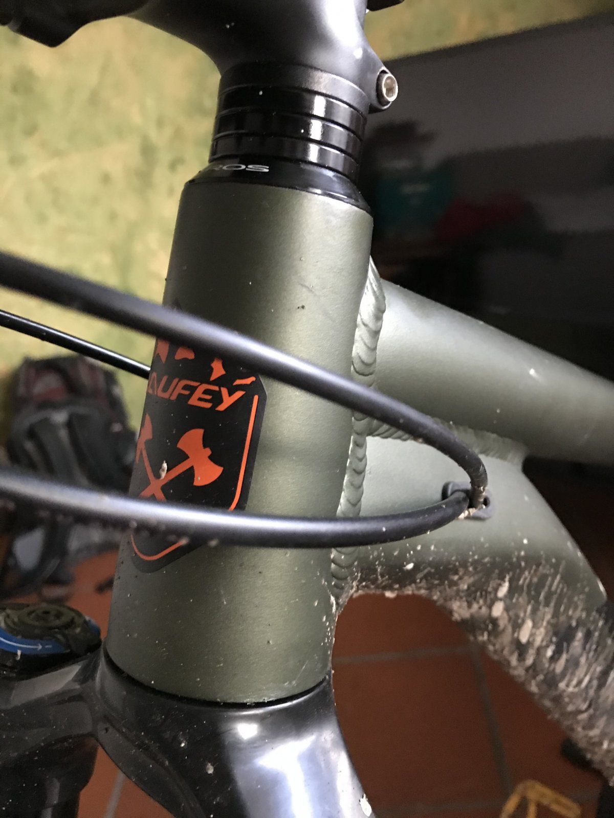

Bei mir siehts so aus. Würde jetzt nicht sagen, dass es anderst ist, als vorher.Bei meinem Cane Creek ist es so mit der Fox34, dass ich unten nun mehr von dem Gabelschaft sehe.
Super, herzlichen Dank.Ja den Hellbender 70
Habe die Bomber Z2
