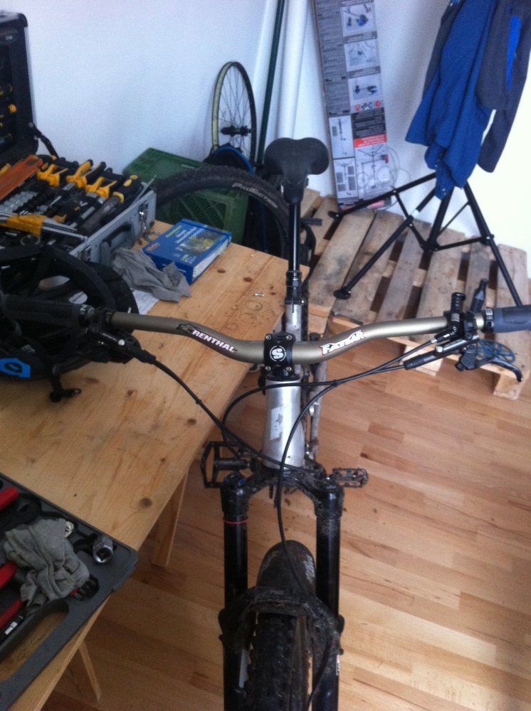

naja ich mach mal mit:
syntace lenker/vorbau kombi mit fixie inc top cap (und trecking schlauch überm lenker für den liftbügel im bikepark)
ganz "normale" X.0 bremsen. 2 kolben auf 180mm scheiben

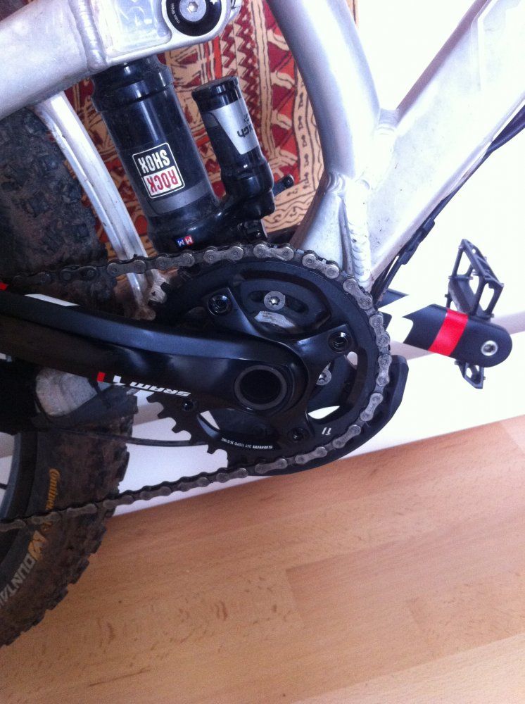

1x10 antrieb (standard) mit narrow wide 30t kettenblatt, e.13 kettenführung und truvativ noir kurbel (debon air wurde gegen monarch + getauscht)
reverse pedal nachbauten aus china - 256gramm und bester halt! (30 euro auf aliexpress)
und komplett
/QUOTE]
Gab es keine Platzprobleme mit dem Hinterbau als den Debonair eingesetzt hast?
Stösst das Aluprofil nicht an die Luftkammer?

Gab es keine Platzprobleme zwischen Luftkammer und der Alustrebe, hab mal gelesen das nachträglich verbaute Debonair nicht richtig passen würden. Ich weiss aber nicht bei welchem Baujahr vom Tyee.
Eure Bikes sind echt schick !!
Wie funktioniert das mit dem Kronkorken? bzw ist das ein ganz normaler Kronkorken?
Das waren nur ein paar wenige die da betroffen sind/waren. Irgendwo im Forum gibt es ein Statement von Propain zu dem Thema....
ich finde es krass wie "besonders" es hier ist ein fahrrad selbst aufzubauen... ;)
ich hätte es mir liebend gerne eins Selbst aufgebaut, war aber damals 700€ teurer wie eins von der Stange....
Wo bei mittlerweile kaum noch was original ist...
neuer Lenker, neuer Sattel, neue Griffe, neues LRS hinten...usw. ;)

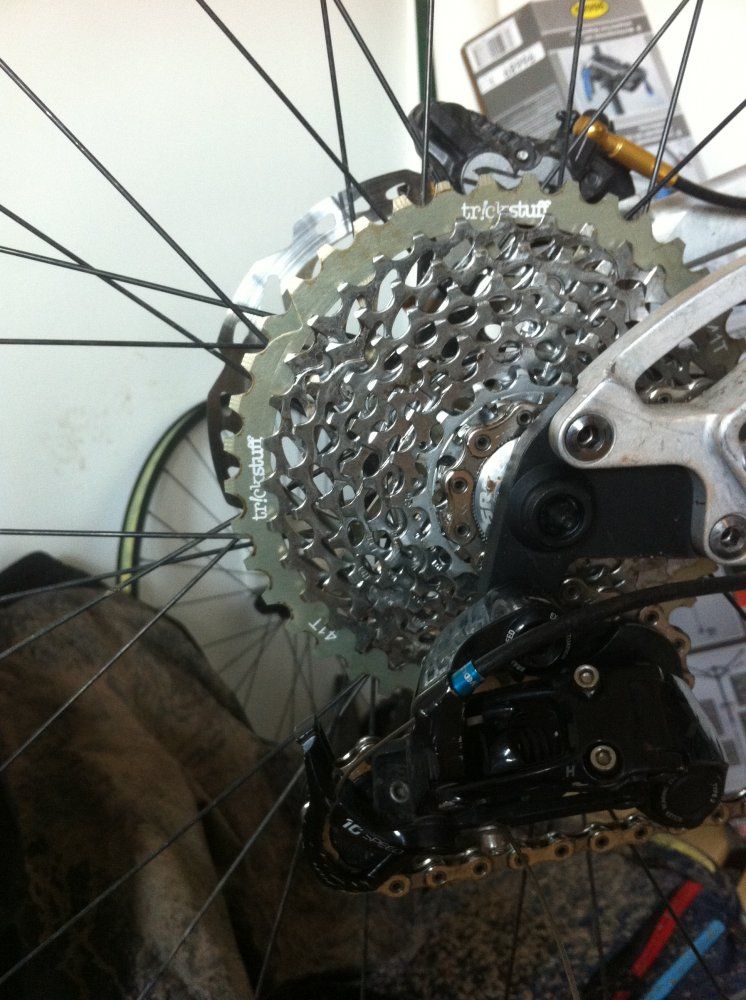

1x10 mit Trickstuff Versägeritzle 41er und 16er
Bei der x1 Kurbel wurde das Kettenblatt noch durch das AbsulutBlack ersetzt das man unten sehen kann
