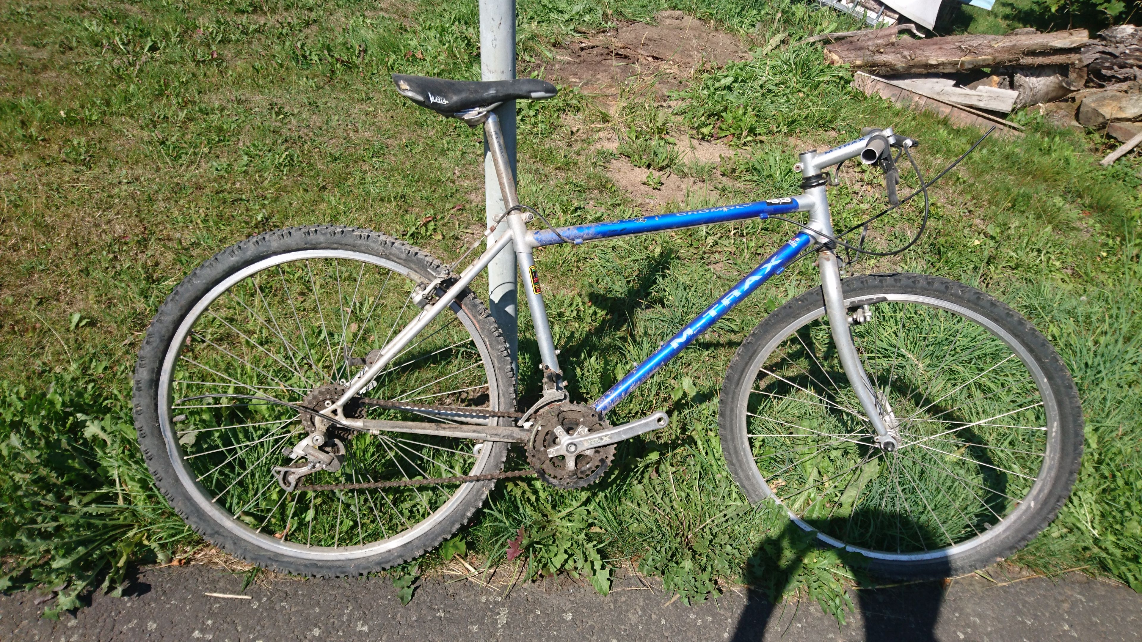

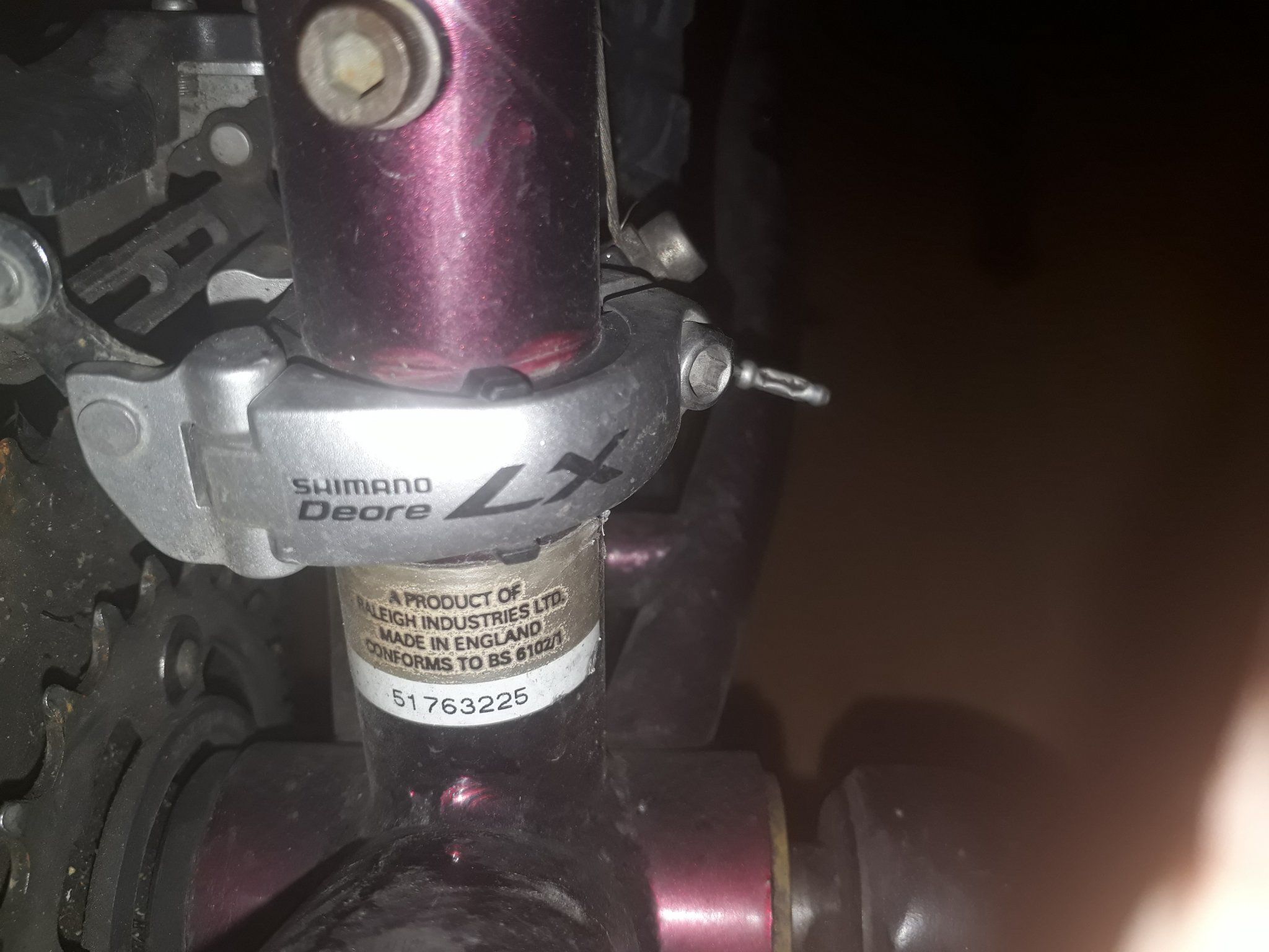

    ich bin hier mal durch die Bilder und auch mal bei Google und stelle mir jetzt die Frage : Wo ist der Unterschied, zwischen Raleigh USA & Raleigh Made in England? Hab hier noch mein altes zerlegtes Einkaufsrad (Raleigh [glaube Amazon] Damen alter unbekannt), auf dem steht : Designed and Handbuilt by Raleigh Nottingham. Ist kein High-End Produkt, das leuchtet mir ein, ist auch ziemlich schwer (gewogen hab ich ihn nicht).
    Wurde die Firma aufgekauft oder weshalb der Länderunterschied? Das eizigste Datum das zuerkennen ist, steht auf der Oberrohr-Muffe : 78 20180211_133726. 20180211_133738. 20180211_133807. 20180211_133958. 20180211_134121. 20180211_134140.
  4. Radsatz
    Radsatz Schrauber
    Dabei seit
    05/2012
    Die Zahl auf der Muffe dürfte keine Jahreszahl sein,ehr eine Winkelangabe der Muffe oder Muffentyp

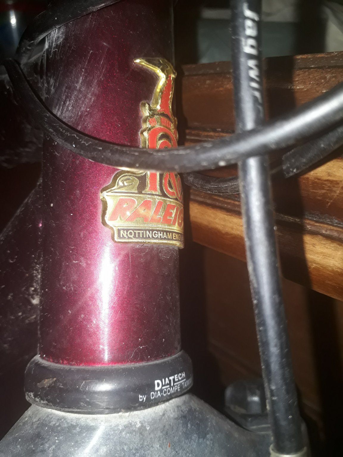

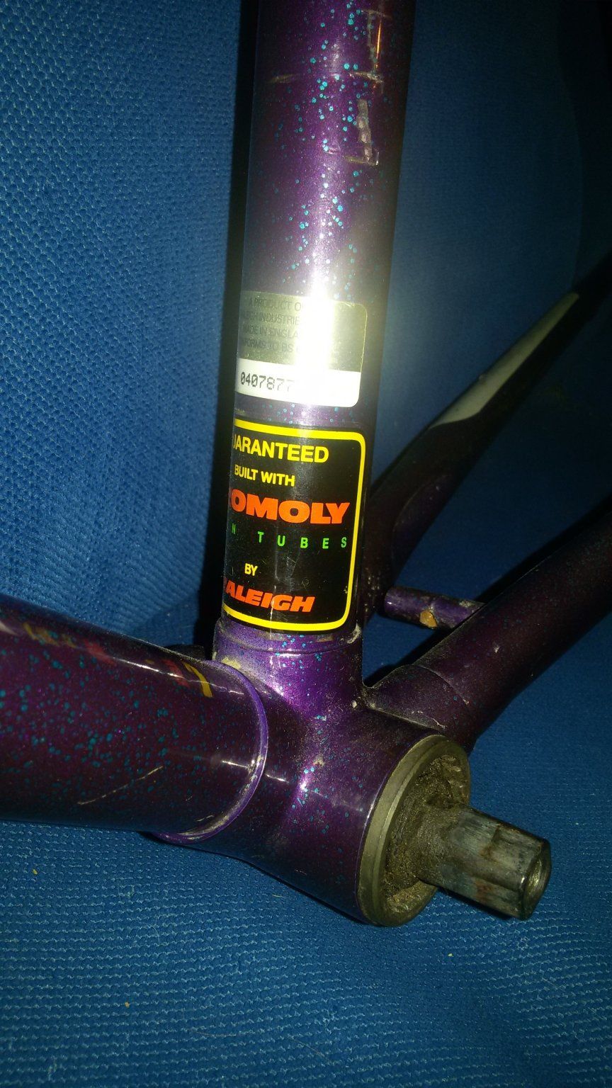

  12. Hallo,
    Ich konnte heute nicht widerstehen und habe unterwegs ein Raleigh aufgelesen bei dessen Einordnung ich eure Hilfe brauche.
    Was ich bisher herausfinden konnte ist:
    Raleigh Nottingham England (Steuerkopf)
    M-TRAX (Unterrohr)
    1000 (Oberrohr, nur noch als Schatten)
    Handbuild ... England...
    Produkt of... (Sattelrohr)
    M-TRAX SEVEN TUBE CR-MO PERFORMANCE (Unterrohr)
    M-TRAX (Kettenstrebe)
    Rock Shox Quadra (orig. ?)
    M-TRAX PERFORMANCE Vorbau
    DIATECH DIA-COMPE Steuersatz
    Canti Bremsen Acera X
    HR Nabe Acera X 7, Felge Alesa Challenger
    VR ... noname...
    Schaltung und Kettenblatt erneuert (Deore...)
    Sattel + Stütze erneuert...
    Rahmennummer: T581749
    Ist nix besonderes, war aber auch nicht besonders teuer, fährt sich aber ech gut...
    Ich Schätze BJ '96, gibt es da einen Katalog? Hab nur '97er gefunden, der hat schon V-Breaks...
    Oder weiß jemand die originale Ausstattung?
    Gibt es die Decals irgendwo?
    Bilder folgen...
    Danke!

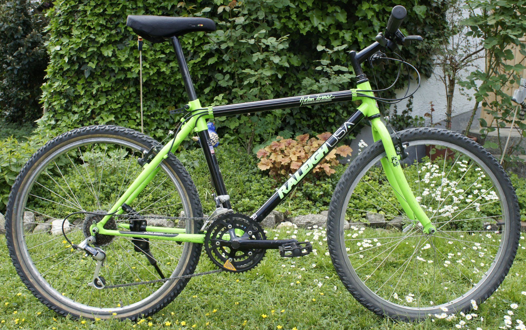

    Die 130 mm HR-Einbaubreite hat mich überrascht - Haben das alle Techniums ?
    • gefällt mir gefällt mir x 2

  18. Da kann ich helfen, da ich das nächstgrößere M-TRAX 2000 bis heute fahre, es ist tatsächlich ein 1996er Rad, welches damals über die ZEG-Händler vertrieben wurde. Die beiden Modelle waren in vielen Details ähnlich, daher habe ich dir mal die Ausstattung zusammengereimt. Ich kannte das 1000er aus dem Geschäft nur in Metallicgrün.
    Mein 2000er hatte folgende Ausstattung:
    • Starrgabel mit seitlichem Schriftzug wie am Sattelrohr "M-Trax Performance"
    • Vorbau, Steuersatz, Canti-Bremsen und Laufräder wie beim M-TRAX 1000
    • Schaltwerk, Umwerfer, Kurbel, STI-Einheit von der schönen Shimano STX (Cockpit optisch sehr ähnlich der letzten 8-fach Deore XT)
    • Sattel, Stütze ebenfalls wie M-TRAX 1000
    • Reifen Maxxis 2,1" mit beiger Seitenwand
    • Hörnchen gebogen mit Schriftzug wie auf dem Vorbau
    • Farbe Indigoblau Metallic
    Und so sah das aus:
