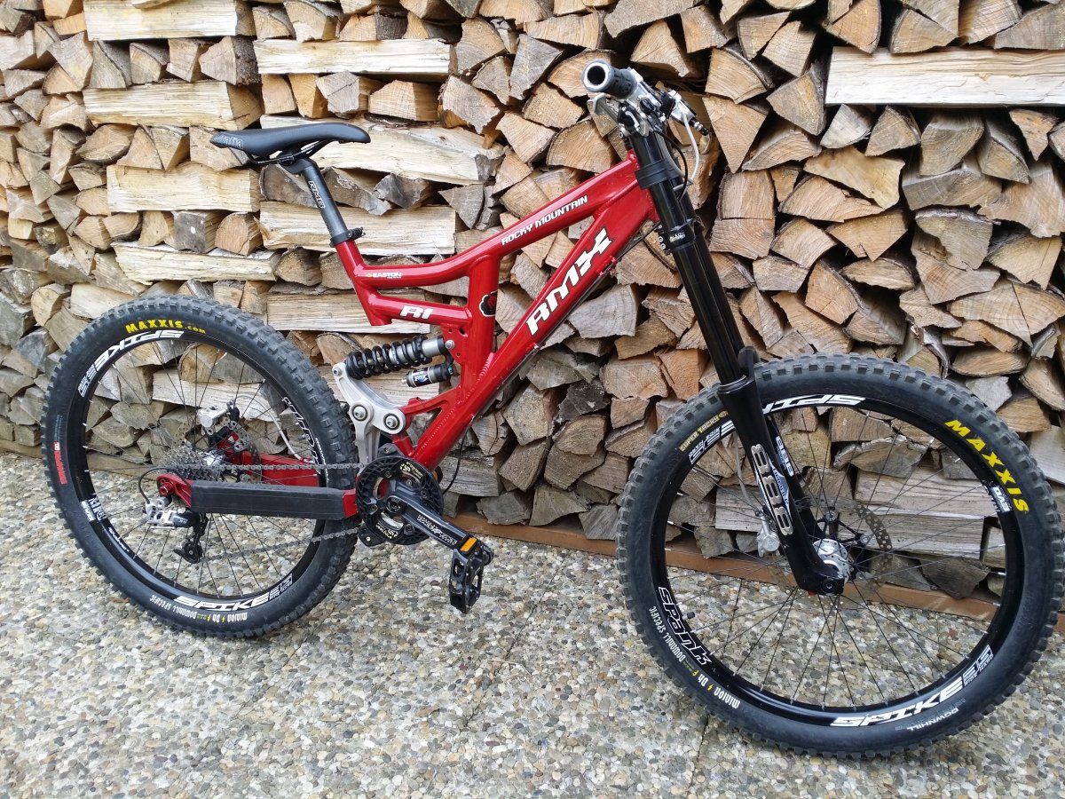

Hi. Das Nadellager sitzt doch unten an der Y-Strebe nahe des Tretlagers oder? Besteht auch die Möglichkeit, das Lager irgendwo anders herzubekommen als bei hibike? Arg teuer da
Servus. Das solltest du eigentlich problemlos bei nem Kugellager- bzw. Maschinenbauhandel bei dir vor Ort bekommen. Bei mir hat das einwandfrei geklappt und für ein Nadellager hab ich dort knapp 7 Eur bezahlt...

Noch einmal zu der Lagerung des RMX. Wurde schon oft besprochen aber ich bräuchte noch einmal Hilfe.
Die Hauptlager wie Oft? 4x oder 2x vorhanden? d=20 D=32 b=10 20x32x10 (hibike 37 Euro) Schrägkugellager für Kräfte in allen Richtungen :D und die kleinen für den Y-Steg oder wo??? d=8 D=22 b=7 8x22x7 von IBU Spritzwassergeschützt 6x...
Das Nadellager in 19x22x16 gibt es nurnoch bei hibike für 19 Euro^^
www.kugellager-express.de, da bestell ich immer. Fürs RMX hatt ich damals anstatt 10mm breite 8mm breite genommen und passende Kugellager scheiben hat einwandfrei funktioniert. Die 38042RS kosten bei Kugellager-Express übrigens nur 15,90€/stk.
Als ich damals die brauchet hatte Hibike nur ein Lager da und konnte selbst über Rocky Canada keine mehr bekommen.
Ja das war nur ein Beispiel mit hibike.
Bei Kugellager-Express die 3804 2RS für 15,20€ genau.
Die Nadellager bekommt leider nirgends, außer bei hibike
