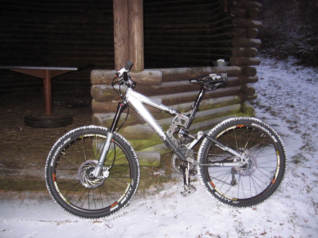

So sah mein ehemaliges Switch ganz zu Anfang aus. Das ist auch schon ne Weile her, müssten mittlerweile fast fünf Jahre sein.
