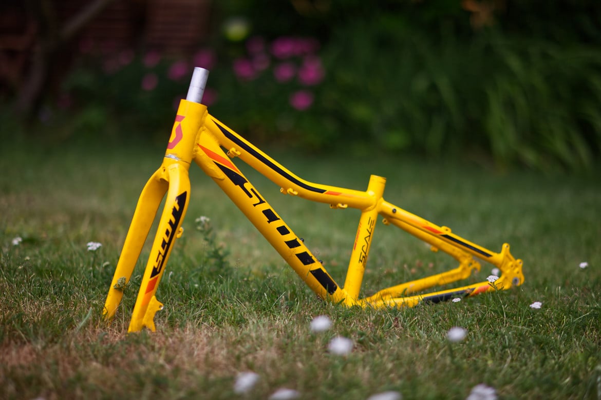

Ausgangslage, schon um den ganzen Plunder erleichtert, Schutzbleche, Fussballklingel, Flaschenhalter...
Und bis auf das Rahmenset zerlegt:
Was definitiv benötigt wird ist ein neuer Steuersatz und eventuell Naben, aber da hilft vielleicht noch eine Reinigung und frisches Fett.
Grüsse Franky​

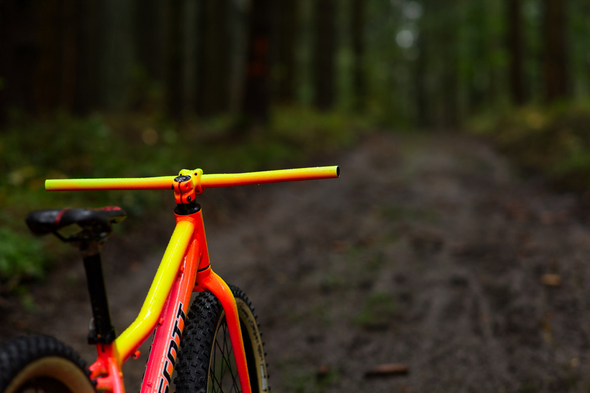

Und weiter geht's, Ständerblech:
Und ohne:
Den Vorbau haben ich noch beschliffen damit die Kanten seitlich verschwinden, alles großzügiger entgratet sowie um die Schraublöcher etwas Material herausgefräst damit später zwischen Schraubenkopf und Farbe minimal Luft ist. Der Lenker ist ein relativ leichter (160g) Klassikerlenker aus meinem Bestand.
Morgen geht's zum Kumpel, Paintjob abklären :p .
Grüsse Franky​

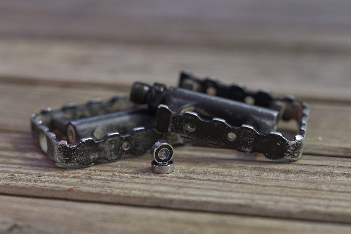

Die Pedale bleiben, frisches Fett, neue Lager und etwas Farbe später:
Vorher:
Nachher:
Grüsse Franky
