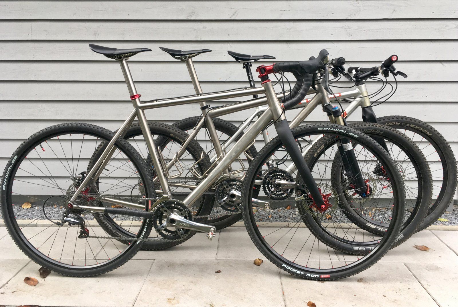

Ich fahre am Lynskey ja eine 960/970/975-DualControl-Mischung.
Zum Schalten eine Wucht und Wonne, ich finde die DualControl im Commuter-Gravel-Bereich fantastisch.
Offroad (Nonsuspension&Isartrails beispielsweise) find ich sie mittelprächtig, da der gezogene Bremshebel sich bei Fahrwerksschlägen gern mal vertikal mitbewegt.
Der Zusatzdaumi ist übrigens unnötig, wurde von vielen Testern empfohlen sofort abzumontieren. Ist ohne Daumi fürs „Schalten ohne Nachzudenken“ tatsächlich besser, ich fahre auch lieber „ohne“
