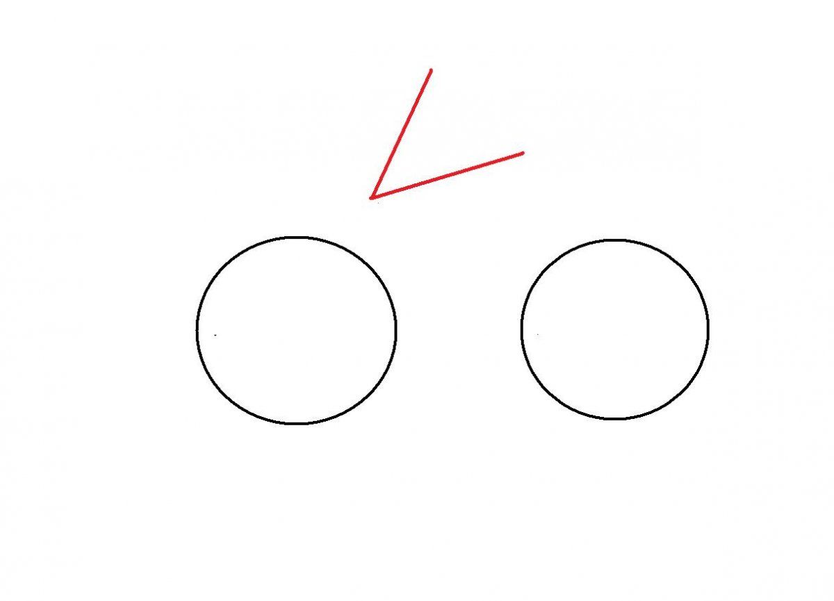

BigJohn: Der Flite steht einem RR oder MTB vllt. ganz gut; ich mag die Knollennase aber selbst da nicht besonders. Hier am Randonneur fände ich ihn tatsächlich unpassend. Wenn du aber einen beinahe zu verschenken hast. So zum Testen...:)
Nein, da darf und muß Breites drauf. So wie Po und Knochen hier auf den Sattel drücken.
Es soll ein Brevet-tauglicher Sattel werden, der trotzdem noch ganz ok ausschaut. Mit Brooks verbinde ich weniger gute Erinnerungen und er wäre mir auch eine Idee zu....posh vllt?
Ich weiß, du weißt was ich meine Silke...;)
Weil er gebraucht so günstig war -und selbst dem original verbauten Kashimax ähnelt-, ist nun ein Vetta (passend angerockt) zu mir unterwegs. Mal schaun:
Drood: Der Flite steht einem RR oder MTB vllt. ganz gut; ich mag die Knollennase aber selbst da nicht besonders. Hier am Radonneur fände ich ihn tatsächlich unpassend. Wenn du aber einen beinahe zu verschenken hast.:)
Da darf und muß Breites rauf. So wie Po und Knochen jetzt auf den Sattel drücken.

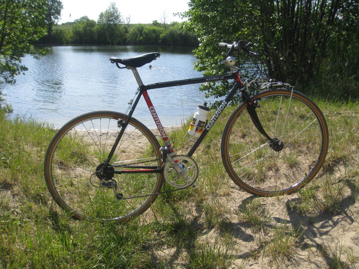

So, zum ordentlichen Fahren ohne Schämen sind nun bereits einige Teile getauscht. Der neue Vetta Sattel muß sich aber erst noch auf der Langstrecke bewähren.
Mit einem schweren ITM-Riser samt Stahlvorbau, massiven Sakae Plattformen, dem dicken Vetta Sofa, Schutzblech, Sattelkerze inkl. Heavy-Metal Befestigung, klumpigen BR-M734 Cantis an 80er Dia-Compe Hebeln, robustbreiten Araya 700er Laufrädern...wiegt das Centurion exakt 12,1Kilo (hat somit genau das Katalog-Originalgewicht s.o.) und soll peu a peu leichter werden. Trotz Gepäckträger und hinterem Schutzblech. Alles U-12kg wäre für eine Randonneur-Vollausstattung fein.
Die horizontal schräg nach oben laufenden Ausfallenden hatten auf der einen Seite einen Abstandshalter. Den habe ich rausgenommen, so den Radstand auf (45cm Kettenstrebenlänge) verlängert und damit das Hinterrad ein klein wenig mit angehoben.
Das GT, auf den ersten Blick ein alter Herr, ist ein GTI in bequem.
Aber: Könnte das für die Ausfallenden/Stabilität zum Problem werden? Schließlich sitzt die Radachse normalerweise ja direkt unterhalb der Strebe.
Gruß, egmont

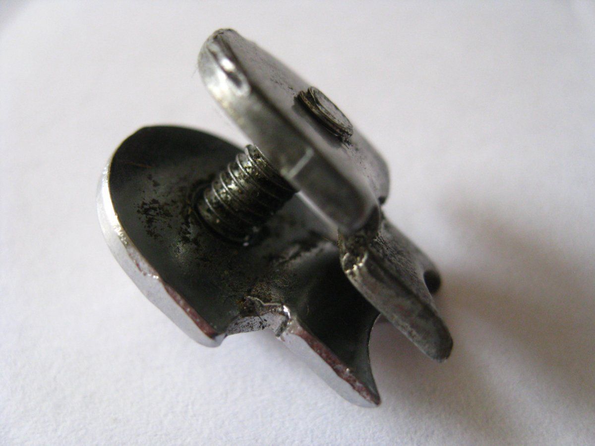

Ehrlich gesagt, ich weiß gar nicht wie diese "Abstandshalter" wirklich heißen. Ist im Grunde ja nur eine kleine Flügelschraube mit Druckfeder (gegen Lösen). Könnte man ja vielleicht mit einer langen M3er Schraube und einer Kugelschreiberfeder nachbauen. Oder Du schreibst mal die hier an: http://www.vintagebikes.de/ . Die solten wissen wie man solch ein Teil nennt und können es evtl. auch auftreiben.
Der hier müsste es auch wissen und sollte solche Schrauben auch haben: http://velo-gap.de/
Da aber besser anrufen, der Peter hat's nicht so mit dem Net. ;)
Im äußersten Notfall kannst Du hier im Forum einen Thread eröffnen und nach dem Namen dieser Einstellschrauben fragen und ob jemand weiß, wo man die noch bekommt. Wir haben hier ja so viele Reiserad-Spezialisten, da wird schon einer dabei sein, der Dir helfen kann. Ich stelle hier mal zwei Fotos rein, auf denen man diese Einstellschraube gut erkennt. Die darfst Du Dir gerne ausleihen.

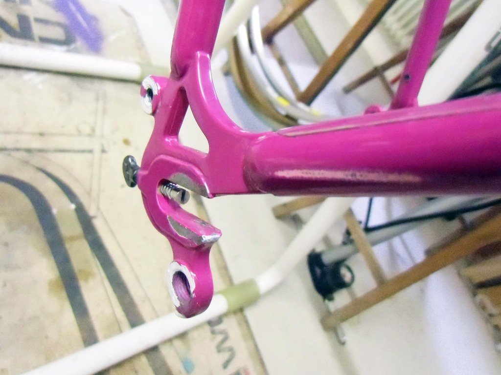

Ja, der Rahmen war/ist noch top in Schuss, musste nur ein paar Lackstellen ausbessern :)
Dankesehr für deine Bemühungen aber das Problem ist nur, dass meine Ausfallenden kein Loch für diese Schrauben haben und ich so ein Plastikteilchen bräuchte was man da dazwischen steckt.
Von Surly gibt es die Monkey Nuts, welche aber leider nur mit dem passenden Surly Rahmen funktionieren.
Ich werde denen von vintagebikes mal schreiben. Hab nicht so ein tolles Gefühl wenn die Achse dann so weit hinten sitzt.
Wenn da gar keine Einstellschraube hinein passt, dann geht das auch so: Der Schnellspanner hält die Achse sicher in der von Dir gewünschten Position. Distanzstücke zum Hineinschieben wären vielleicht ganz praktisch, kenne ich aber gar nicht. Du könntest Dir sowas allerdings auch locker aus eine Stückchen Kunststoff oder Alu selber schnitzen.
Ausfallenden mit Schlitz, um die Achse zu verschieben, werden gemacht , um:
a) eine Anpassung der Kette an Rad-spezifische Längenverhältnisse (Kettenblattgröße, Ritzelgröße, sowie Kettenstrebenlänge) zu ermöglichen. Die grobe Anpassung der Kettenlänge erfolgt dabei durch Ausnieten von Kettengliedern. Das das Ausnieten immer 2 Glieder (2x 12,7 [mm] = 25,4 [mm]) umfasst, ergibt sich die Forderung nach einer Verschiebung in der Schlitzlänge von 12,7 [mm]. Die beiden ausgenieteten Glieder wirken sich nur einfach aus, weil die Kette wegen oberem und unterem Trumm etwa "doppelt genommen" wird.
b) die Verschleiß-bedingte Ketten-Längung auszugleichen. Ein übliches Verschleißmaß (Kettenschaltung !) ist 0,1 [mm] pro Gelenk bis zur Auswechselung der Kette. Entscheidend für die Längung ist der (obere) Lasttrumm. Nimmt man die Länge der Kettenstrebe (ZB 440 [mm]) geteilt durch die Kettenteilung 12,7 [mm] = 34,6 Glieder ~ 35 Gelenke, so folgt für eine Längung bis zur Auswechselung der Kette *) : Delta-Länge = 35 x 0,1 [mm] = 3,5 [mm] .
Als Summe für die Anpassung ergibt sich 16,2 [mm]. Mit einem Achsdurchmesser von 10 [mm] folgt für die minimale Länge des Verstellschlitzes (Anpassung plus halber Durchmesser vorn und hinten):
L = 16,2 [mm] + 10 [mm] = 26,2 [mm]
Tatsächlich gemessen habe ich an meinen Rädern Werte zwischen 27 [mm] und 38 [mm].
Ähnliche Gedanken muß sich ein Rahmenbauer bei der Gestaltung des Ausfallendes machen, immer muß von der Festigkeit her die minimale Schlitzlänge zur Verfügung gestellt werden. Aus konstruktiven Gründen gibt es hinten gibt es einen Halbkreis als Abschluß (Hinten geschlossenes Ausfallende). Vorn ist dann der untere Haken des Schlitzes mit einem Radius versehen. Für die nutzbare Länge zählt dann dieser Radius nicht mehr mit. Entsprechendes gilt für nach hinten offene Ausfallenden.
An diesen findet man häufig Kettenspanner (Bahnräder, aber auch an Tourenrädern der Nachkriegszeit). An den Rennrädern mit horizontalen Ausfallenden der Vergangenheit gab es oft diese Abstandshalter, wie sie sehr schön @ArSt auf seinen Bildern zeigt.
Beliebt scheinen nachrüstbare Kettenspanner auch bei Singlespeedern und Fixie-Fahrern zu sein.
Daher kann man heute auch Kettenspanner für hinten geschlossene horizontale Ausfallenden kaufen und nachrüsten, selbst wenn keine spezielle Bohrung vorhanden ist. Auf English heißen diese Kettenspanner "chain tugs" (der Teil mit der Bohrung wird von hinten aufgesteckt), während man zB bei den Feder-belasteten Kettenspannern von "chain tensioner" spricht.
Mit "chain tugs" in der Suchfunktion wird man fündig.

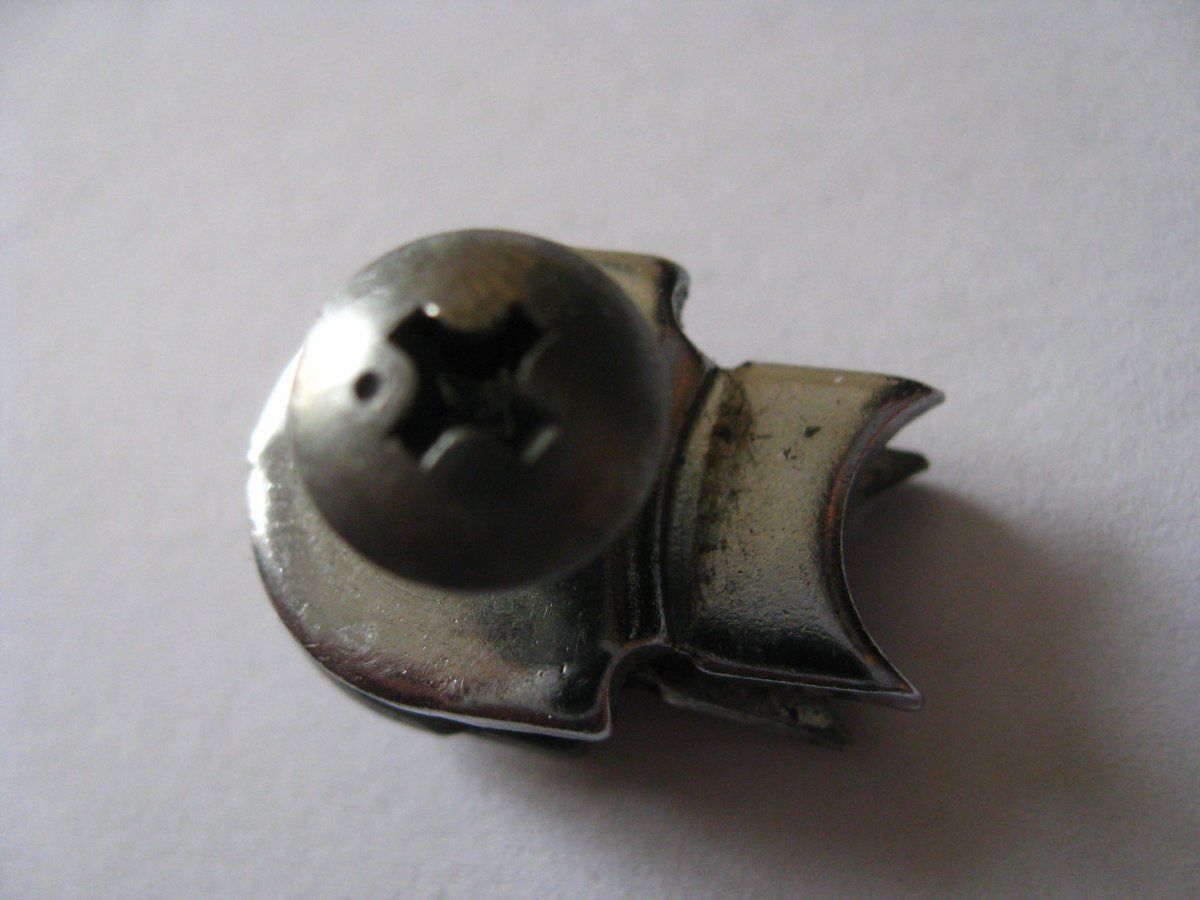

Hallo Bodo,
hier mal Fotos der originalen Abstandshalter.
Wenn ich mir allerdings die ähnlichen Nippon-Ausfallenden von Armin anschaue, die durch die Bohrung ja noch eine zusätzliche `Schwachstelle` besitzen (und er damit schon überall unterwegs war) mache ich mir da noch weniger Kopf.

Hallo Bodo,
Anhang anzeigen 393843 Anhang anzeigen 393845
