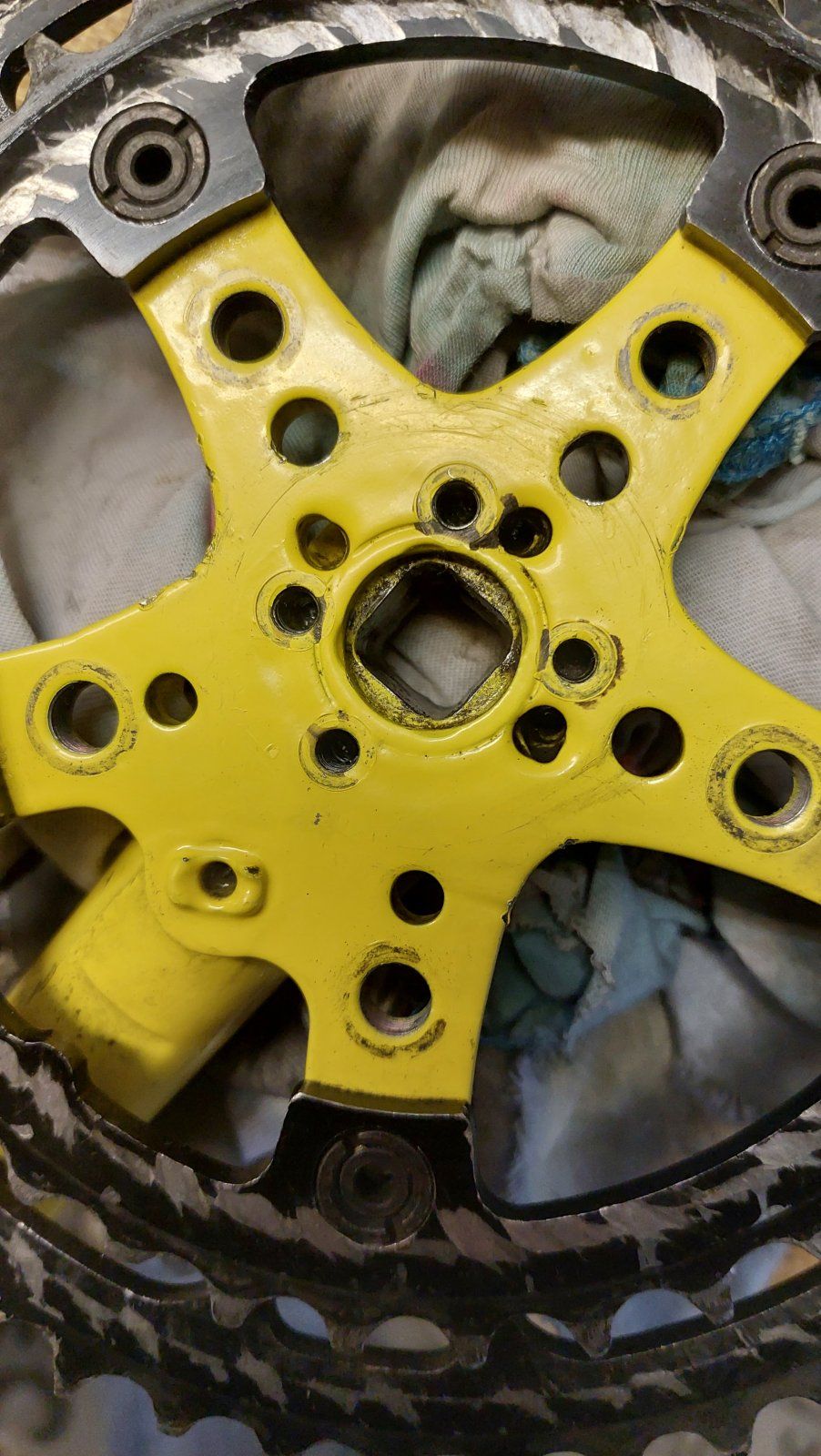

Moin zusammen,
... habe das kleinste Kettenblatt mal ausgebaut und die ominösen Schrauben rausgedreht. 😲
Auseinander gefallen ist es dadurch nicht, aber ich befürchte ihr habt mit eurem Verdacht richtig gelegen. Die Schrauben sollen den Spider und die Kurbel verbinden 🤪.
Nur gut das diese Bastelei vorher aufgeflogen ist ... nicht auszudenken was passiert wäre, wenn mir kurz vor dem Gipfelkreuz die Kurbel um die Ohren geflogen wäre. Das hätte böse ausgehen können. Danke nochmal für eure Hinweise. Nun gibt's ein Wallhänger Mahnmal für die Garage.
Ärgerlich ... aber die Kurbel war nur ein Beifang von einem Beifang ... mehr dazu später

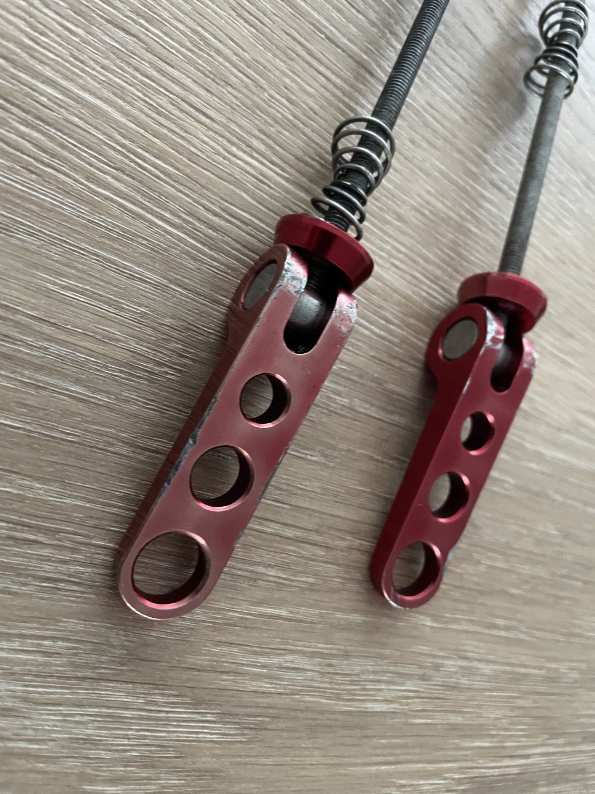

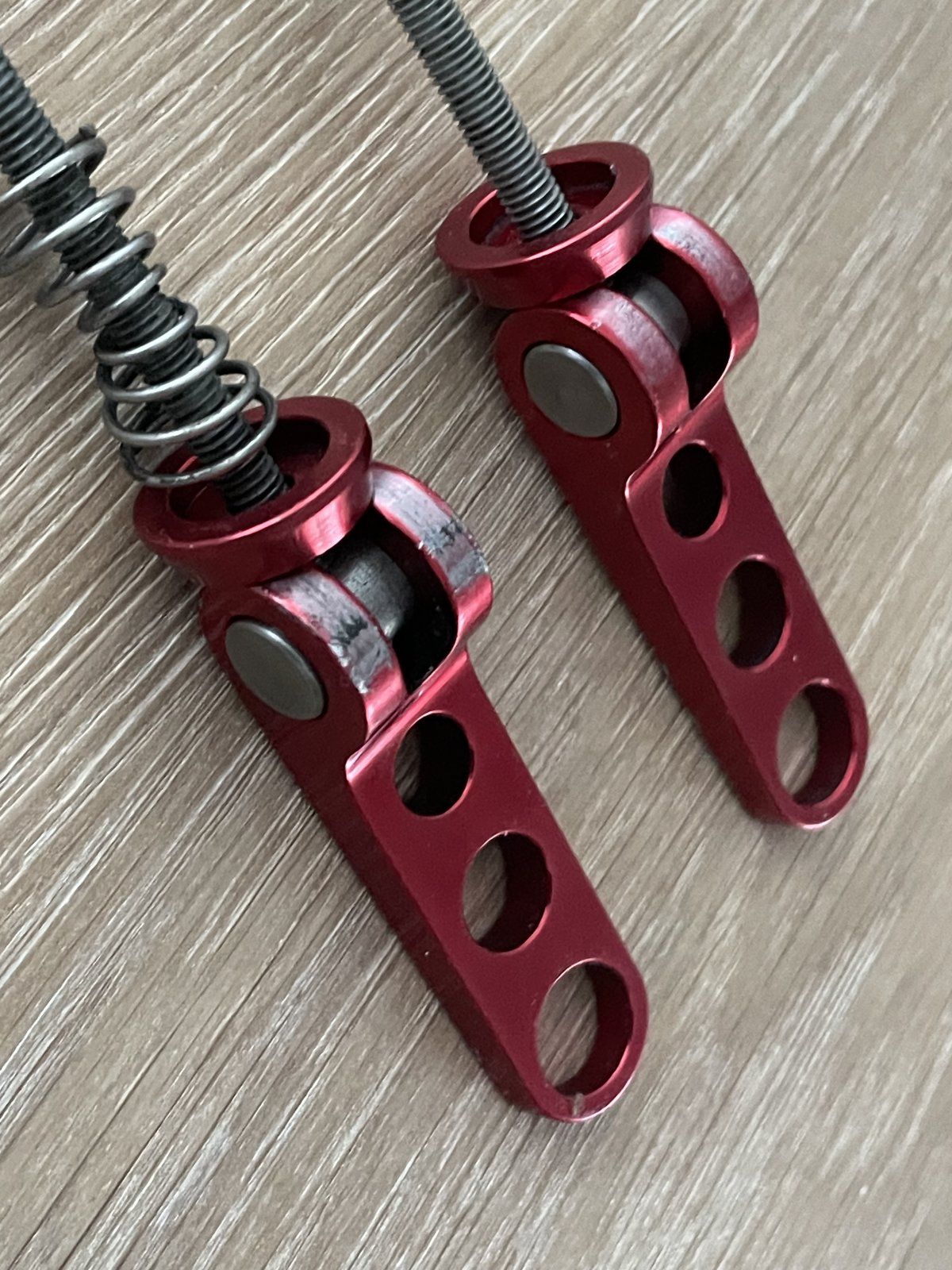

Hallo zusammen,
diese Schnellspanner waren an einem C‘dale M 2000 das ich gestern erstanden habe. Kann mir jemand sagen, ob das originale Ringle Cam twists oder Neuauflagen sind? Die längere Version wiegt 62 gr., die andere 56 gr. . Wie unterscheiden sich die Nachbauten von den Originalen? (Gummiringe habe ich bereits geordert.)
Für Input wäre ich dankbar.
Besten Gruß,
Frank

Hi, ich kenne kein Merkmal um orginal Ringle von Nachbauten zu unterscheiden.
Tom hier aus dem Forum fertigt ja sehr sauber und auch die aus China von Improvepart sind ansehnlich und meiner Meinung nach technisch den Original ebenbürtig (so richtig ergonomisch toll und prima zu bedienen sind die Ringle auch nicht).
Das Rot ist schon altersgemäß verblichen, alleine deshalb würde ich mal annehmen das wären alte aus den 90zigern, weil es Nachbauten meiner Meinung erst seit wenigen Jahren gibt.
Du sprichst von einem Cannondale M2000, ich denke Du weißt dass je nach Baujahr die Cannondale Topmodelle Anfang der 90ziger auch Ringle Cam Twist Schnellspanner ab Werk hatten, zumindest für die Sattelklemme, manche auch für die Räder.
Hast Du auch die passende Sattelklemme?

Deine Schnellspanner sollten originale Ringle‘ Cam Twist sein🤔
Schon allein aus dem Grund, da die Nachbauten meist Titanachsen haben. Deine haben die Stahlachsen und die Hebel sind innen auch nicht ausgefräst.
Die Improve Parts Schnellspanner kann man sehr gut erkennen, da sie eine zusätzliche Inbusschraube zur Sicherung des Hebels besitzen.
(Oben Improve Parts unten Repro von Tom)

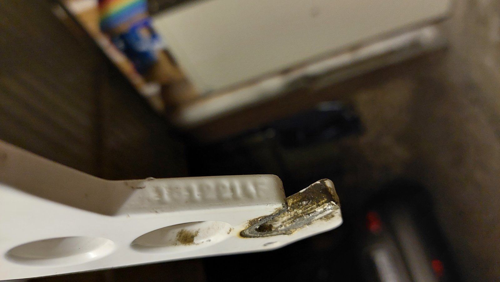

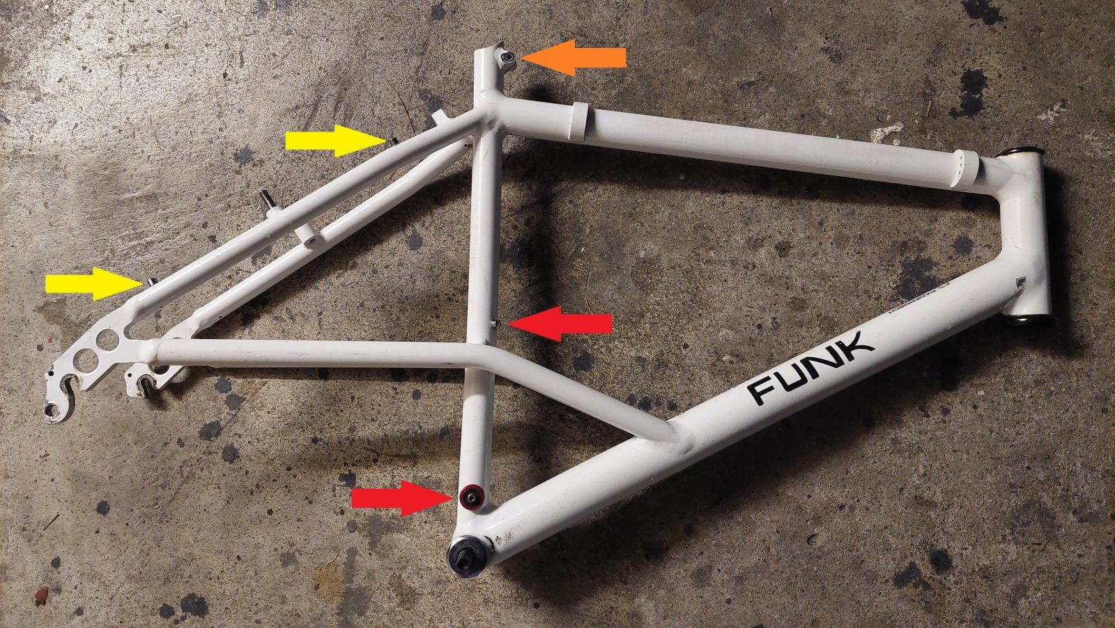

Hallo zusammen,
würde gerne nochmal in die Runde fragen, ob man Anhand der Zuganschläge für die Schaltung, des Zuganschlags / der Umlenkrolle für den Umwerfer oder der Position der Sattelstützenklemme das Alter des Rahmen genauer bestimmen kann. Habe bis jetzt noch keinen Vergleichbaren im Netz finden können. Die eingeschlagene Nr. kann man nicht wirklich entziffern ... oder mir fehlt der kreative Blick dafür ... könnt ihr etwas erkennen?
Hallo zusammen,
würde gerne nochmal in die Runde fragen, ob man Anhand der Zuganschläge für die Schaltung, des Zuganschlags / der Umlenkrolle für den Umwerfer oder der Position der Sattelstützenklemme das Alter des Rahmen genauer bestimmen kann. ...
Die Position der Sattelstützenklemme ist sehr "speziell" und eher ungewöhnlich für FUNK. Habe ich so bislang nur in einer Anzeige aus der MBA gesehen.
Zuganschläge sind ähnlich wie bei dem Pro Comp von @DEAN48
Gemeint ist der Zuganschlag für den Umwerfer am Sitzrohr vorne und die Umlenkrolle auf Antriebsseite :eek:. Die eckige Gabel (FUNK Fat Fork) gab es wohl nur im Modelljahr 1991.
Also sprechen wesentliche Merkmale des Rahmens von @Sunrise-Driver für 1991.
Ich würde auch sagen, das ist ein 1991er: Wenn man auf dem Bild von @kalihalde genau hinsieht, ist der Zuganschlag vom Umwerfer am Sattelrohr in einer Position, die die Umlenkrolle über dem Tretlager erklären könnte. Und dann natürlich die Position der Sattelklemme.
yep ... die Zuganschläge für Schaltung und Umwerfer passen ... bleibt nur die Sattelklemmenposition.
Ist bekannt von wann bis wann die Funk's mit Manitou 2 ausgeliefert wurden? Die war mit dabei - allerdings ist die M2 nach meinen Recherchen erst 1992 erschienen (kann aber auch erst nachträglich verbaut worden sein).
Hatte gehofft, dass die Serien# irgend was mit 9x oder 8x zeigt ... aber bei diesen Zahlen kann man kein Jahr ableiten.

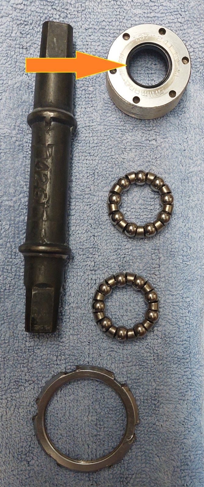

Moin zusammen,
bin auf der Suche nach Dichtringen für die Lagerschalten von einem alten Shimano 1.37 x 24T Innenlager. Hat jemand von euch eine Bezugsquelle? Thx ...
Die Dichtung sind aus einem harten Gummi, oder sogar Kunststoff. Jedenfalls kein Normteil und mir nicht erinnerlich ob die überhaupt von Shimano als Ersatzteil angeboten.
Ich würde Einzelfertigung an der Drehmaschine andenken aus Federelementen
https://www.fibro.de/normalien/produktgruppen/elastomere/
das Zeug lässt sich vernünftig spanend bearbeiten.
Danke für die Info ... das erklärt es ... dachte schon die "Gummi-Dichtung" ist ausgehärtet - es ist wie harter Kunststoff. Dann muss ich mal schauen was ich mit dem fehlenden Dichtring auf der Kurbelseite mache ...
