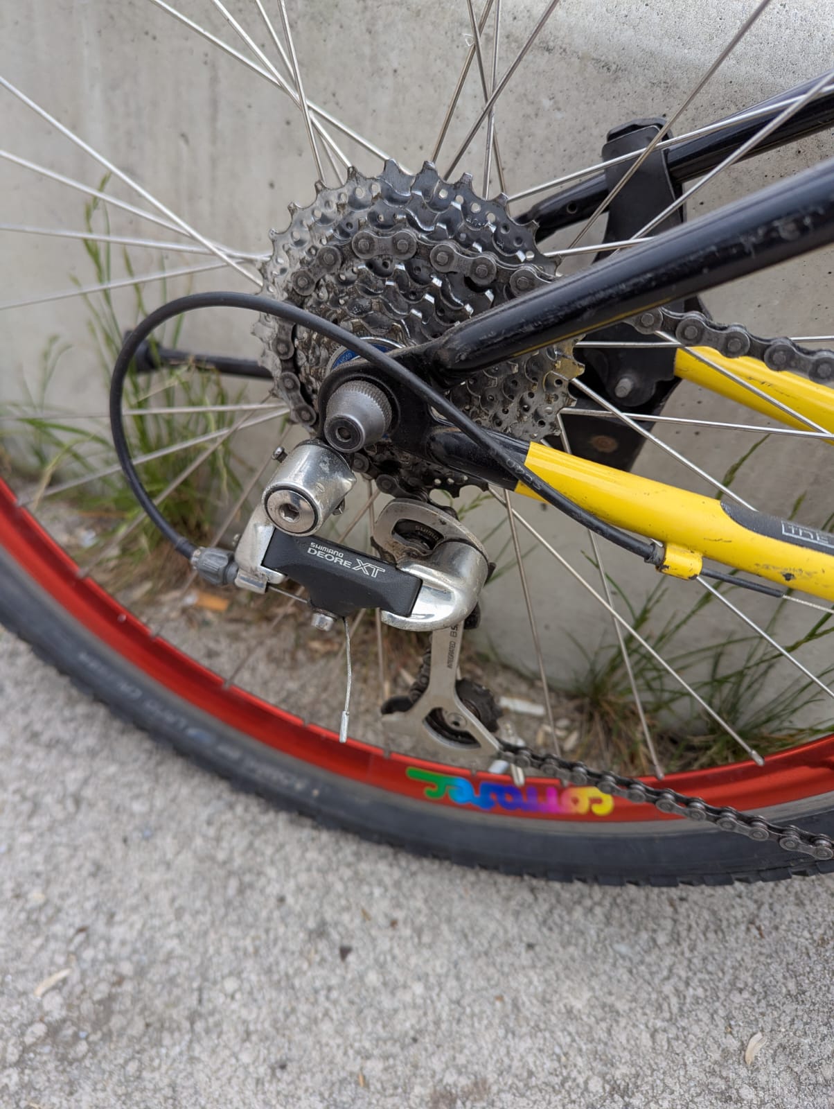

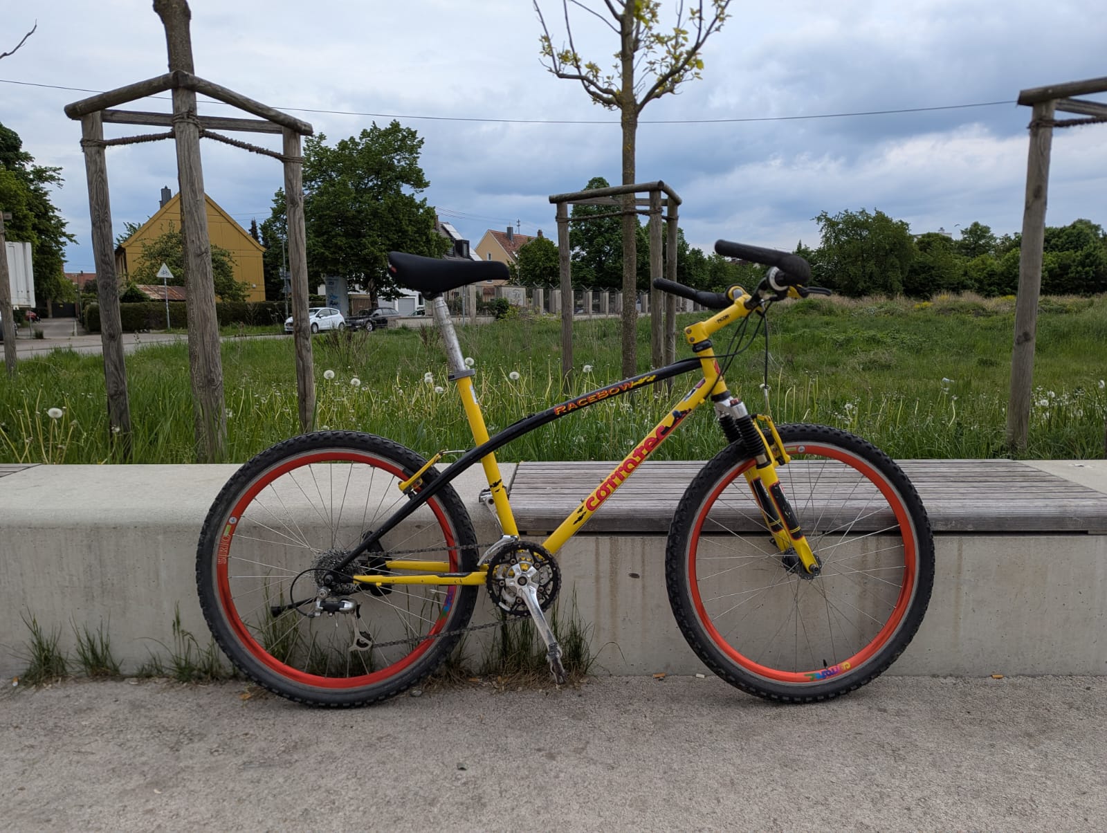

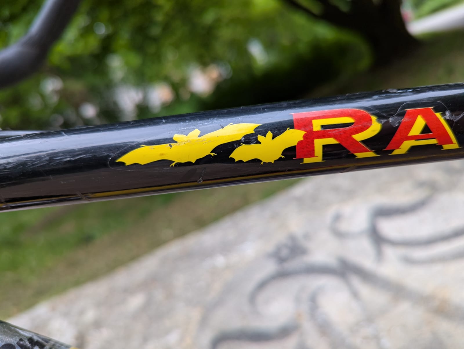

Ich hab mir hier ein Corratec Racebow an Land gezogen, so gut wie alle Komponenten selbst von Corratec (Die Naben laufen Super - irgendwo hab ich die Form schonmal gesehen) - Fährt sich auch sehr geschmeidig. Gabel funzt sogar noch - farblich schon einfach Geil!

Lenker ist WEIRD - im Katalog geht der auch so nach unten - sehr "racey"

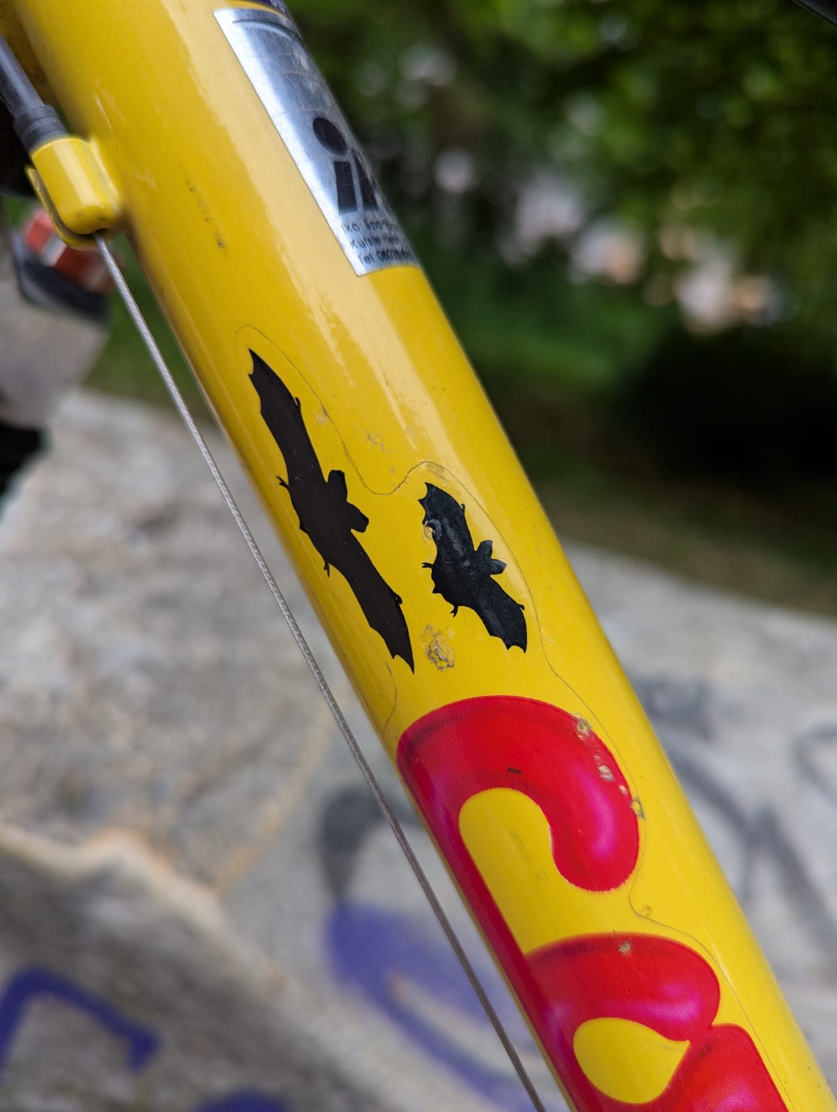

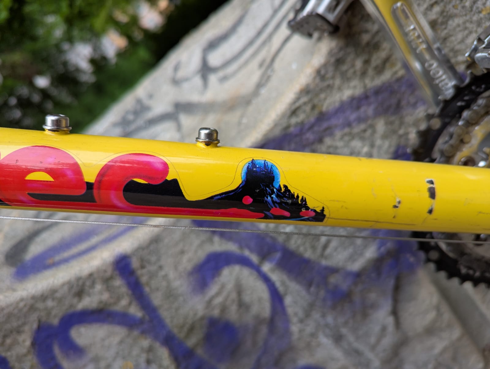

Schon so ziemlich die coolsten Decals am Start die man haben kann!

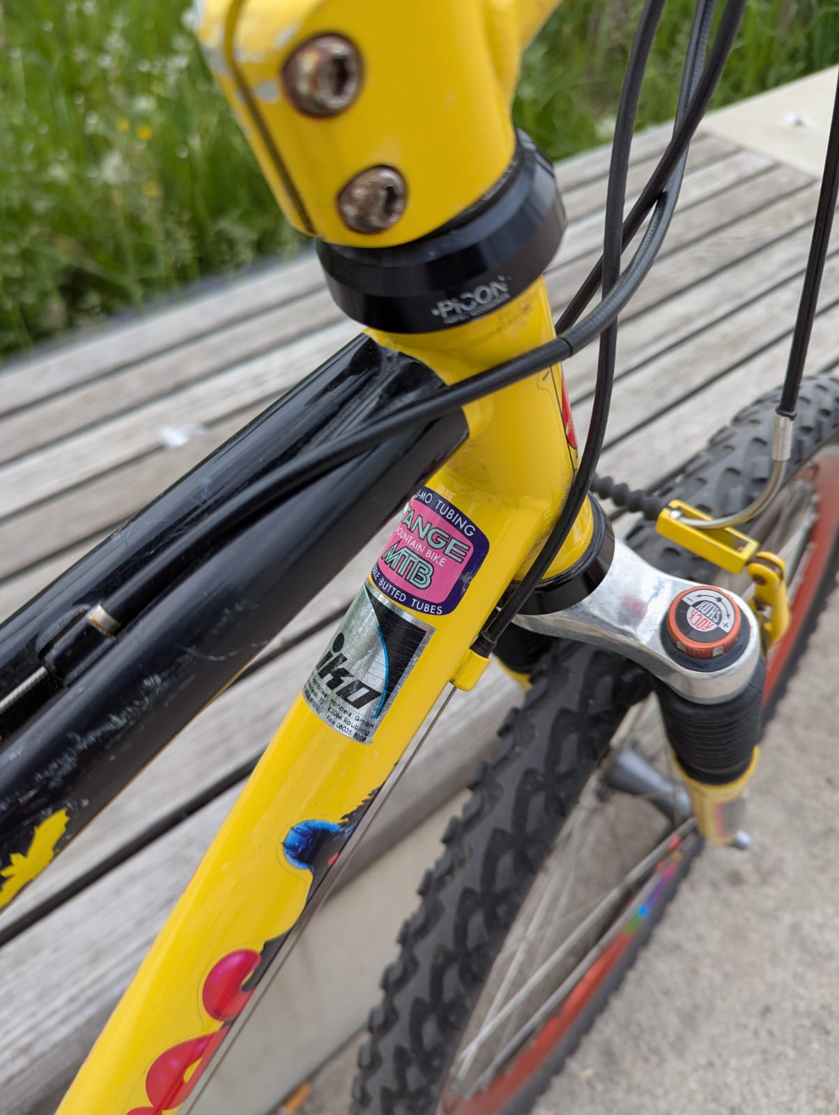

Was ist so der Konsens zu den PICON Teilen? Die fühlen sich eigentlich recht wertig an. Ich kenn an sich nur das XT Schaltwerk und das ist fein :D
Nur die Größe ist ein Problem: Der VK hatte 50er RH geschrieben - was mir normal passt. Hier aber Größe "5" - etwas zu klein, hatte den Weg aber schon auf mich genommen und wollte es dann nicht stehen lassen...
Was muss man sonst noch zu Corratec wissen?

Der Lenker, sofern es der korrekte „Bull Bar“ ist (kann ich auf dem schlechten Foto nicht so recht erkennen), ist zumindest falsch herum montiert.
Gehört so wie auf dem Katalogprospekt. Fotografier doch mal das Cockpit von vorne.

Anhang anzeigen 2157348Schon so ziemlich die coolsten Decals am Start die man haben kann!

Picon war ne hausinterne Marke für Komponenten und die Sachen waren gut und oft auch recht innovativ gemacht.
Wobei die Sachen natürlich in Taiwan produziert wurden.

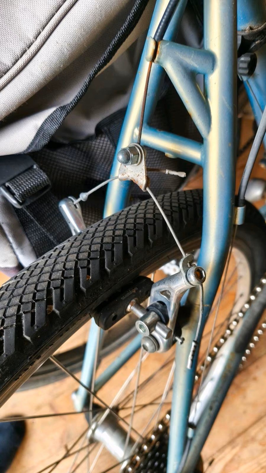

Die Bremsen an Deinem Bike gabs so auch von Tektro, Mounty Special, Acor und anderen Marken.

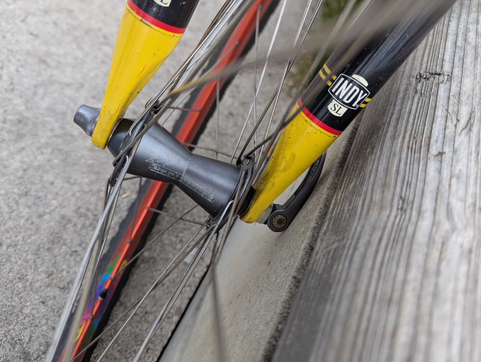

Die Naben heißen Conic, sehen toll aus und sind prima.

Der Lenker ist einfach nach hinten gedreht, so ein No-Go.
Wenn Dir bei korrekter Montage nach vorne die tiefergelegte Griffposition (quasi das Gegenteil von den Riser-bars heute) nicht taugt, besonders wenn Dir der Rahmen eh schon etwas klein ist oder der Stützenauszug zu recht viel Sattelüberhöhung führt, könntest Du den auch umgedreht montieren.
Also klar, die "Barends" nach vorne aber anstatt die Lenkerenden nach unten, nach oben.
Das hat dann sogar Corratec mal so empfohlen.
Ich habe kein Bild zur Hand, aber einen Bow-Bar noch in NOS im Keller, da ist das auf der Verpackung so angegeben, Racing-Position nach unten, Komfort-Position nach oben.
Einzig müsstest Du bei Dir dann eben auch die Griffe und Brems- und Schalthebel demontieren und dann bei umgestürtzen Lenker wieder neu montieren.

Das kann ich so bestätigen: 1. die „Hörner“ des Bull Bar müssen nach vorne zeigen. 2. der „Rise“ des mittigen Lenkerklemmbereichs senkt das Cockpit insgesamt ODER hebt es. Unterschied, wie schon geschrieben: entweder sportlich ODER komfortabel (die richtigen Jungs fuhren ihn selbstverständlich in der tiefen Position). 3. Griffe werden anschließend gemäß dieser Wahl montiert.

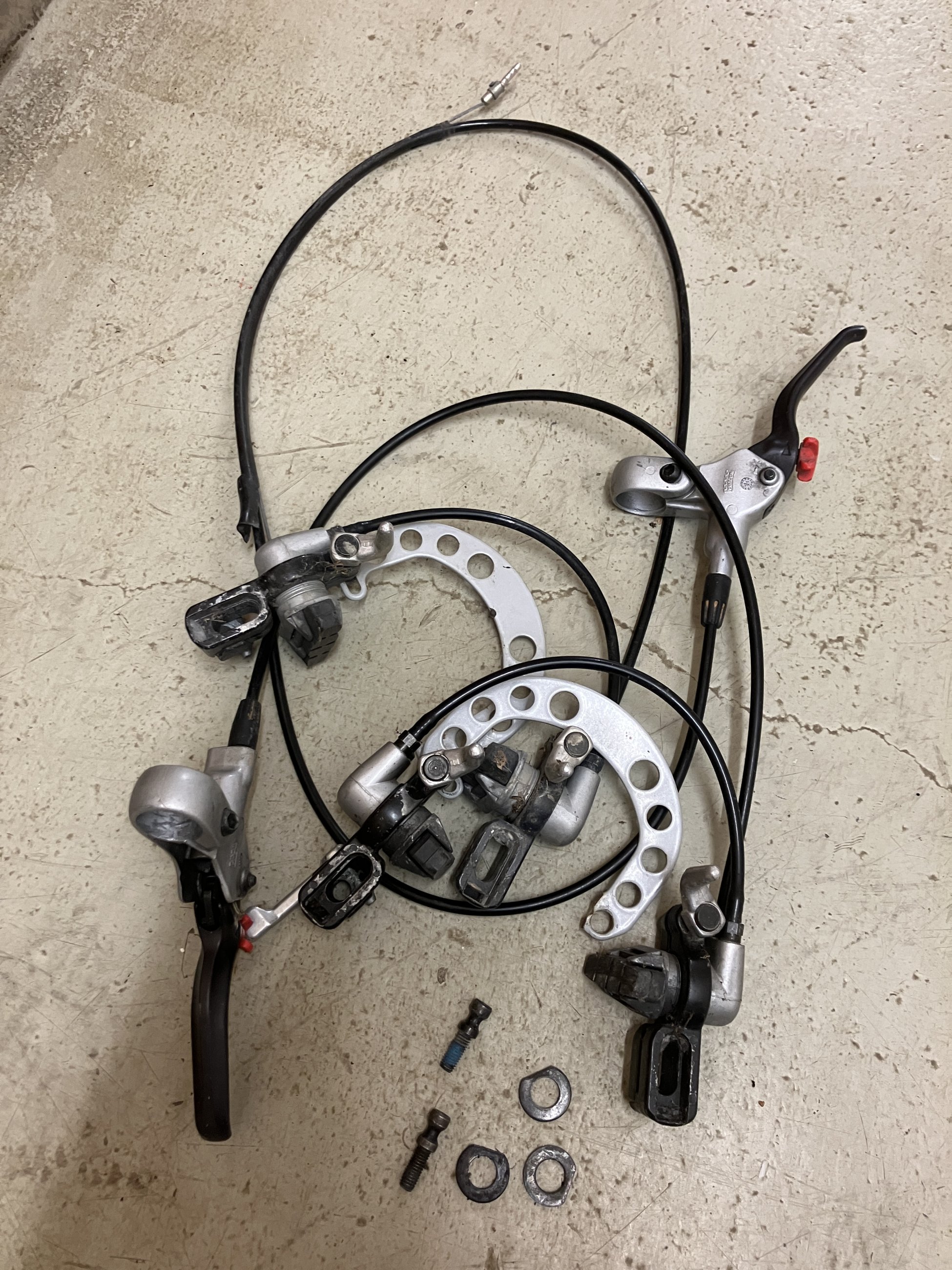

Welche Magura Hydraulikbremse hab ich da? HS33?? War an einem Gary Fisher Joshua. Auf dem Griff steht Quick Silver.

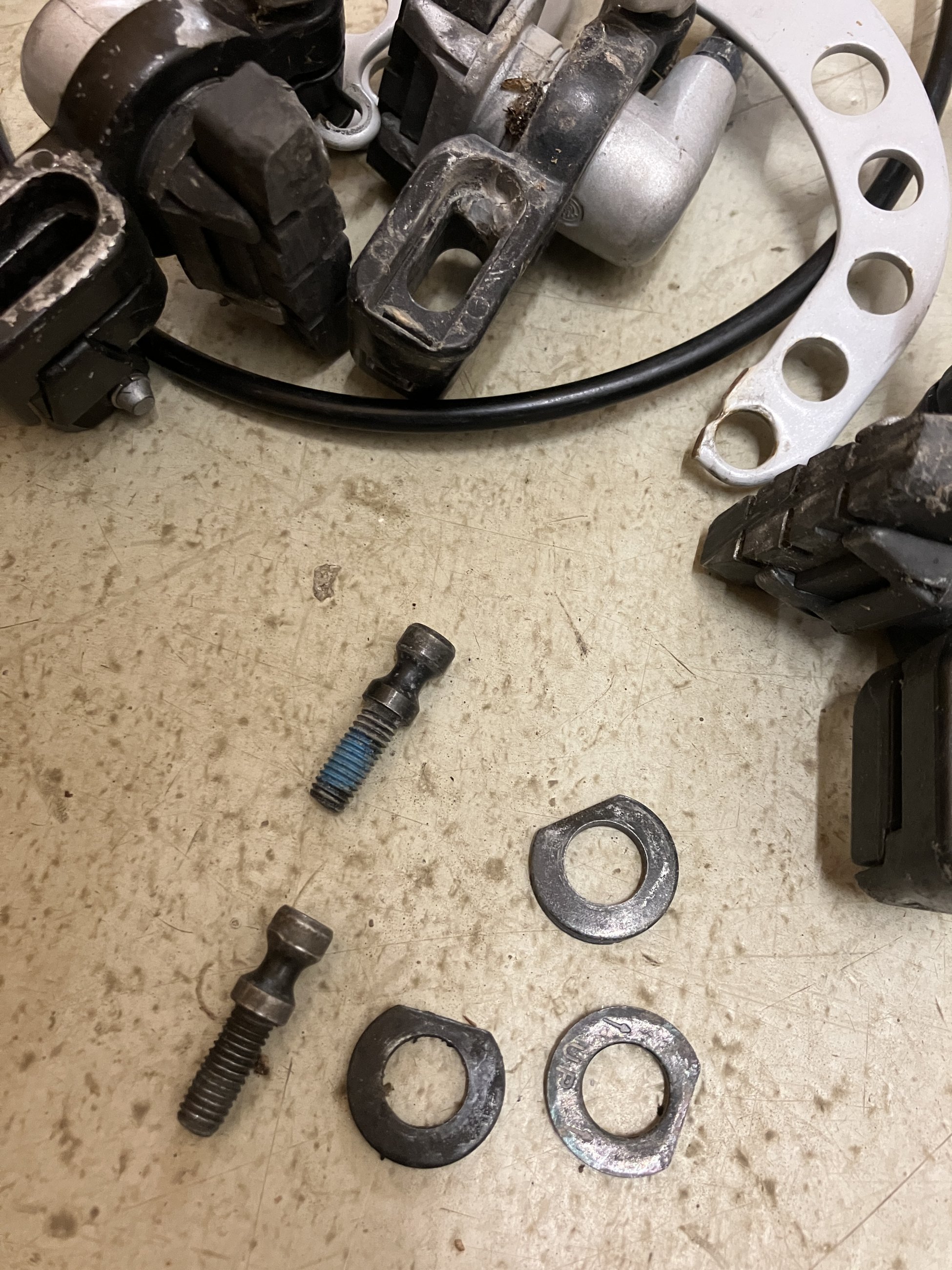

Möchte mich von trennen, aber mir fehlt eine Unterlagscheibe. Kann man die noch irgendwo auftreiben?
