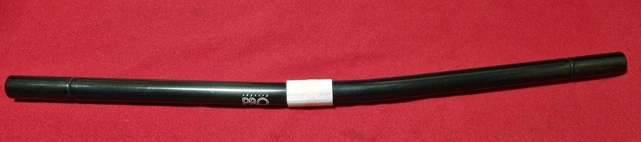

Sprichwörtlich "schräg" ist das nächste Teil, wobei ich mich vage daran erinnere, dass Odyssey das ernst gemeint hat: Anders als alle später angebotenen Odyssey Pro Steer CrMo Lenker steht auf meinem ganz unmißverständlich, dass der nach vorne gewinkelt montiert werden soll ... ist das ein Kuckucksei oder gab es den öfter so?
gehört ganz im Ernst so, der soll in der Tat nicht nur nach unten, sondern sogar nach vorne gedreht werden 😬
Im 1988er Innovation Prospekt zu bewundern
und trotz alle Marketing blahblah und vermeintlich anatomically correct postion, war das ja wohl eine ganz komische Idee...
Im 1988er Innovation Prospekt zu bewundernAnhang anzeigen 2303033
Danke - von 1988 ist die Abbildung ... ich kenne nämlich nur ausgelieferte, die wieder andersrum bedruckt waren? Dann haben das "reverse bend" ganz schnell wieder aufgegeben. 🤪
Quelle

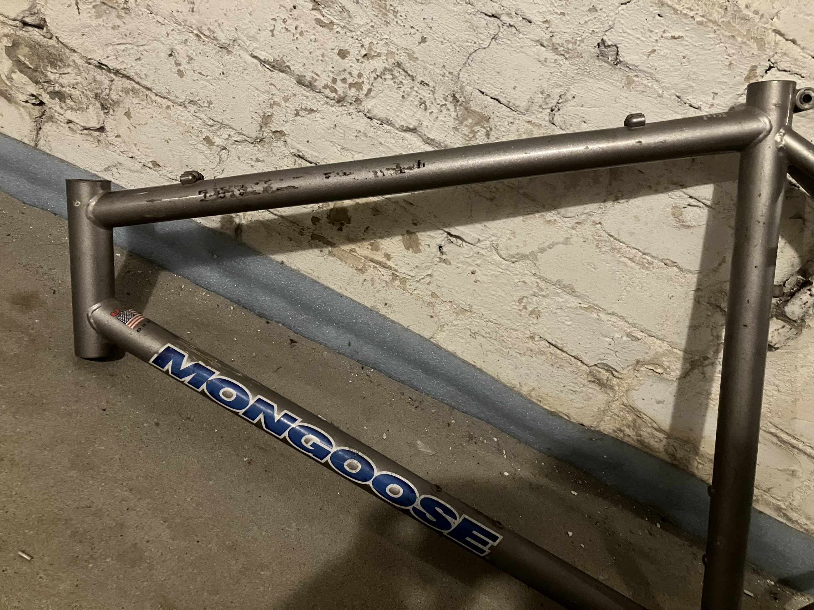

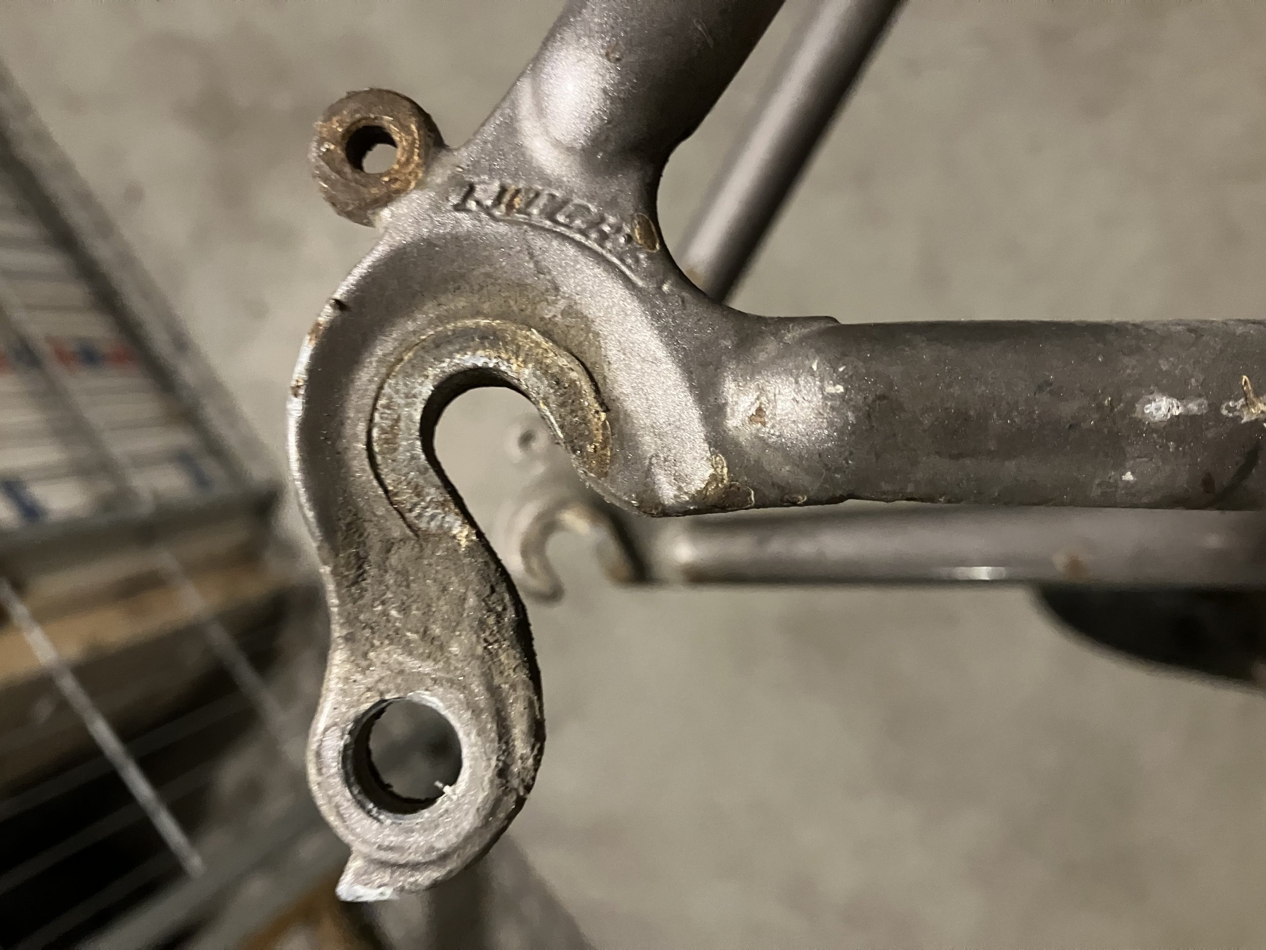

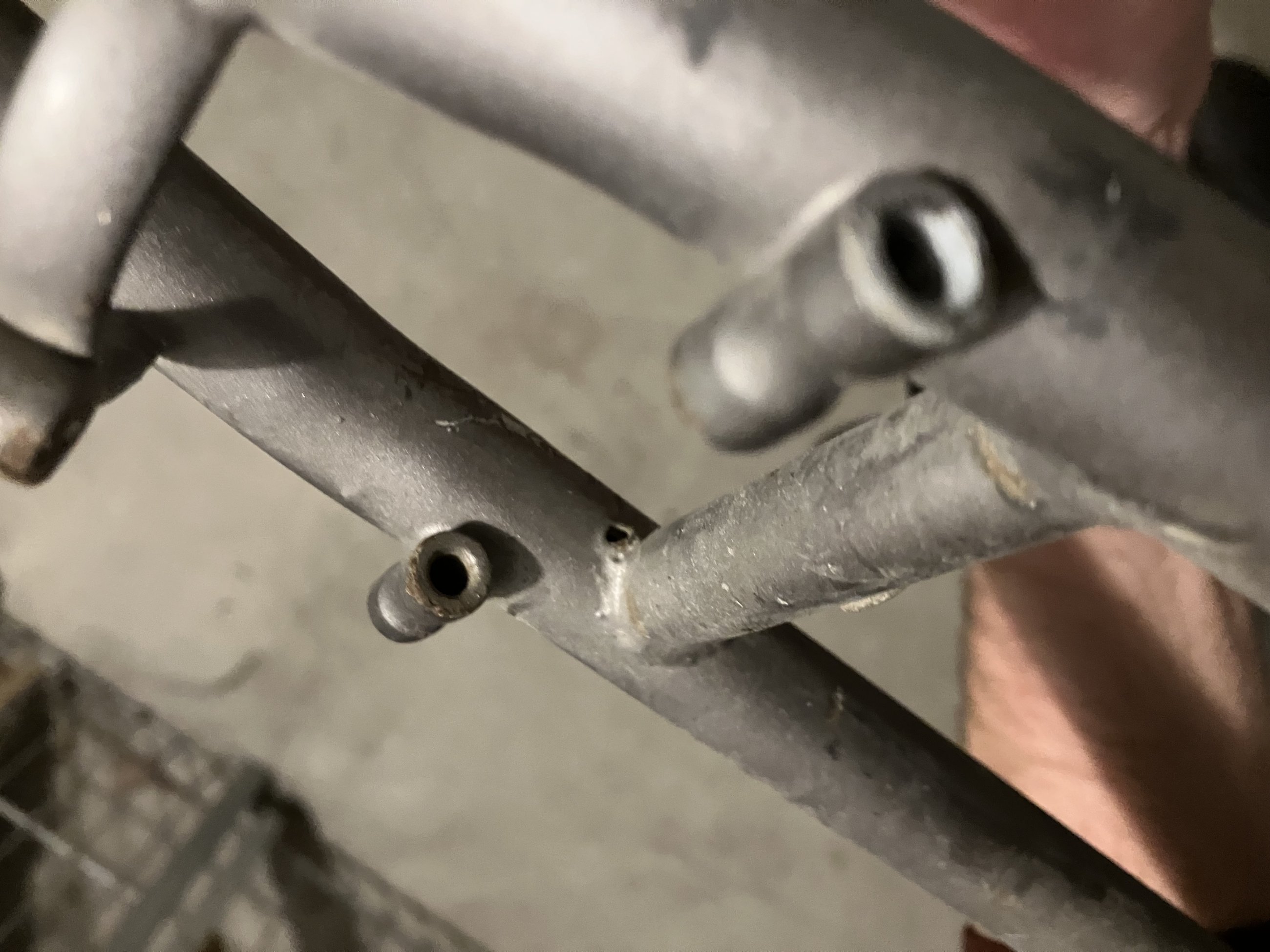

Was habe ich hier für ein Mongoose am Wegesrand aufgelesen? Ich habe die Leiche nur wegen der fast vollständigen xt737 mitgenommen, jetzt überlege ich, den doch als Ratbike aufzubauen (keine Angst, das mach ich bei den Trekkies drüben). Bilder der Gabel erspare ich euch, die ist noch nachlässiger zusammengebraten worden als der Steg zwischen den Sitzstreben. Herausstechendste Merkmale sind: keine Rahmennummer, Ausfallenden, unterirdische Verarbeitung (Bremssockel nicht parallel, Loch in Schweißnaht), 1 1/8" Gabel aber recht leicht.
Die Ritchey Ausfallenden hatten nicht viele Modelle von Mongoose. Aufgrund der Ausfallenden, den durchgehenden Sitzstreben und einem geringen Gewicht, könnte es ein spätes IBOC sein... evtl. etwas wie Pro SX (1996). Was sagt der den kleine Sticker hinterm Steuerrohr?
Kannst ja mal im Link die Geometrie-Tabelle mit dem Rahmen abgleichen...
Die Rahmennummer ist manchmal auch auf der "Oberseite" vom Tretlagergehäuse, oder unten am Sitzrohr eingeprägt.
Was mich an dem Rahmen irritiert ist der Canti-Gegenhalter. Auf keinem der Katalogbilder haben die MTB-Rahmen so einen. Auch der halbkreisförmige Ausschnitt am Sattelrohr fehlt.
Vollkommen richtig - eigentlich hatte Mongoose entweder ein kleines Rohr links ums Sattelrohr oder andere Canti-Gegenhalter (meistens eine "Stab-Form" bei den IBOC Modellen). Es gab aber auch einige Modelle mit anderen Formen und einige hatten auch nicht das sonst so typische Sichelförmige Sattelrohr - trotz integrierter Sattelklemme.
Die Kombination aus gebogener Canti-Brücke und gradem Sitzrohr mit integrierter Schelle hab ich jetzt nur beim 1993er "Mount Grizzly" gefunden - aber das war ein 20" Rahmen...
Generell hat der Rahmen eine interessante Kombi, aus Ausfallenden, Hinterbaukonstruktion, Canti-Brücke, Schriftzug und Sitzrohrabschluß... der Rahmen oben ist aber für 26er Laufräder?
Der Schriftzug oben im Bild wurde in dieser Form von 1994 bis 1998 verwendet.
Zur selben Zeit kamen aber immer mehr Alurahmen und V-Brakes in die Produktpalette, was die Modellbestimmung tatsächlich erschwert. Den 1995er Katalog finde ich nirgends - im 1994er habe ich keinen passenden Rahmen gesehen.
da kann ich helfen
aber die Bikes haben wie Ihr schon schreibt alle keine Canti-Brücke, sondern Röhrchen oben, zudem alle zwie Ösen auf dem Ausfallenden und so passt auch das ein oder andere Detail auch nicht.
1996 habe ich auch geprüft, dito.
1997 kamen dann schon die komischen Rahmenformen alla VRS beim Fully, aber auch bei den besseren Hardtails.
Überhaupt waren die besseren MTBs bei Mongoose meistens etwas Mongoose-mäßiger, mit loop-tail Ausfallenden, Mono-Stay, profilierten Rohren Alu oder Carbon usw.
Die billigen wiederum hatten wiederum so überhaupt nichts etwas edleres wie Ritchey Ausfallenden.
Da passt also was nicht.
Übrigens sieht die Lackierung auch arg dick und fertig in Sinne von verbraucht und unterwandert aus. Nachträglich lackiert und nur mit Mongoose beklebt?
ja, ist für 26"
Übrigens sieht die Lackierung auch arg dick und fertig aus. Nachträglich lackiert und nur mit Mongoose beklebt?
den Gedanken hatte ich auch schon. Wenn ich mal dazu komme den sauber zu machen, achte ich mal darauf. Wirkt aber wie Originallack. Zumindest das Loch in der Schweißnaht der Brücke hätte außerhalb einer großen Fertigung mal Spachtel gesehen.
Vielleicht ist es einfach kein Mongoose 🤷🏼
Die Decals sind alle aufputz, könnte also gut sein dass das irgendwas ist.
