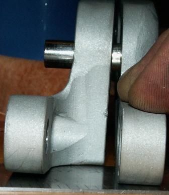

Weiß hier zufällig jemand, ob sich über die Modelljahre beim Whiplash die Dämpferwippe irgendwie geändert hat oder sind die alle gleich?
Hey,
die neuren (ab 2008) haben andere Wippen, die den Knick auf der rechten Seite nicht haben, sondern gerade sind. Dafür haben sie einen "Abstandshalter".
Außerdem hat sich der Sockel am Sattelrohr geändert um Nadellager einzusetzten.
Ich frage das weil ich günstig einen Ersatzrahmen haben könnte. Laut verkäuferaussage war die Wippe defekt und eine Seite ausgetauscht. Nun fluchten die Dämpferbohrungen nicht mehr. Wie wahrscheinlich ist es, dass das ganze einfach unfachmännisch zusammen gebaut wurde oder sind das 2 unterschiedliche Wippenteile?
Jou, ebay. Wäre die Verbindungsstrebe im Sitzrohr nicht, würde ich stark auf unsachgemäßen Zusammenbau tippen. So kann ich mir durchaus vorstellen, dass der Hinterbau beim Wippendefekt etwas abbekommen hat. Das wäre "vorteilhaft" da ich ja den Hauptrahmen haben will. Außerdem hat der schon die neue Geo. Meiner ist noch ein 2003er.
Mmh du könntest Recht haben, auf dem einen Bild sieht es so aus als wäre der obere Teil des Hinterbaus verzogen. Das wäre dann für dich wirklich von Vorteil.
die wippen passsen schon zueinander. die neueren sahen so aus:
bzw. der ganze "update" rahmen ab 09:
bei dem anderen sind wahrscheinlich die druckstreben verzogen... könnte man aber auch richten.
Es schein tatsächlich die Wippe zu sein!!
Dann gibts morgen noch einen Anruf bei Fusion wegen dem Baujahr! Ich hoff die können mir das anhand der Rahmennummer sagen. Davon hängts ab, ob ich das Angelset oder den Reduziersteuersatz einpresse...
