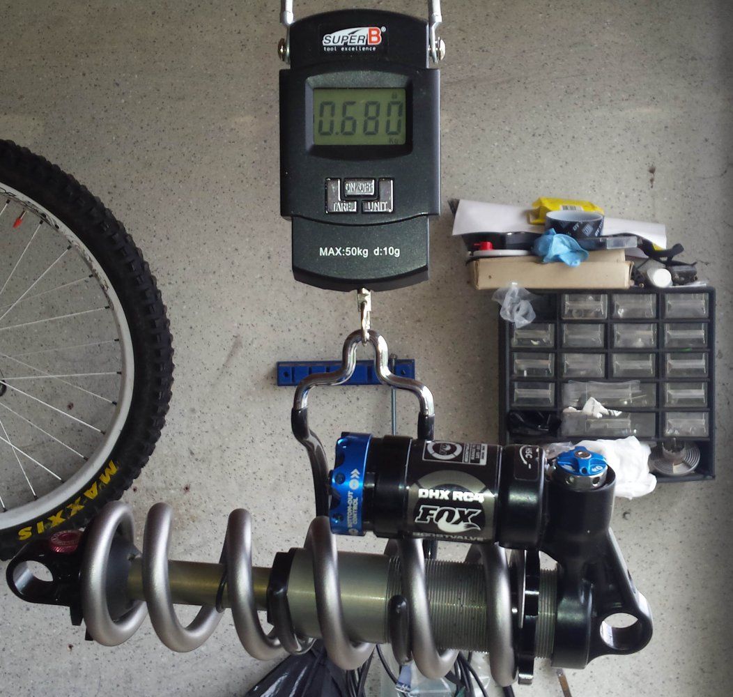

Neues Spielzeug RC4 mit Titan und nur 100g mehr als ein Vivid Air :love:
Vorne kommt auch noch Titan rein :D

Mit Coil wiegts jetzt 13.78kg,mit Zocchi dann sicher 14.2kg
