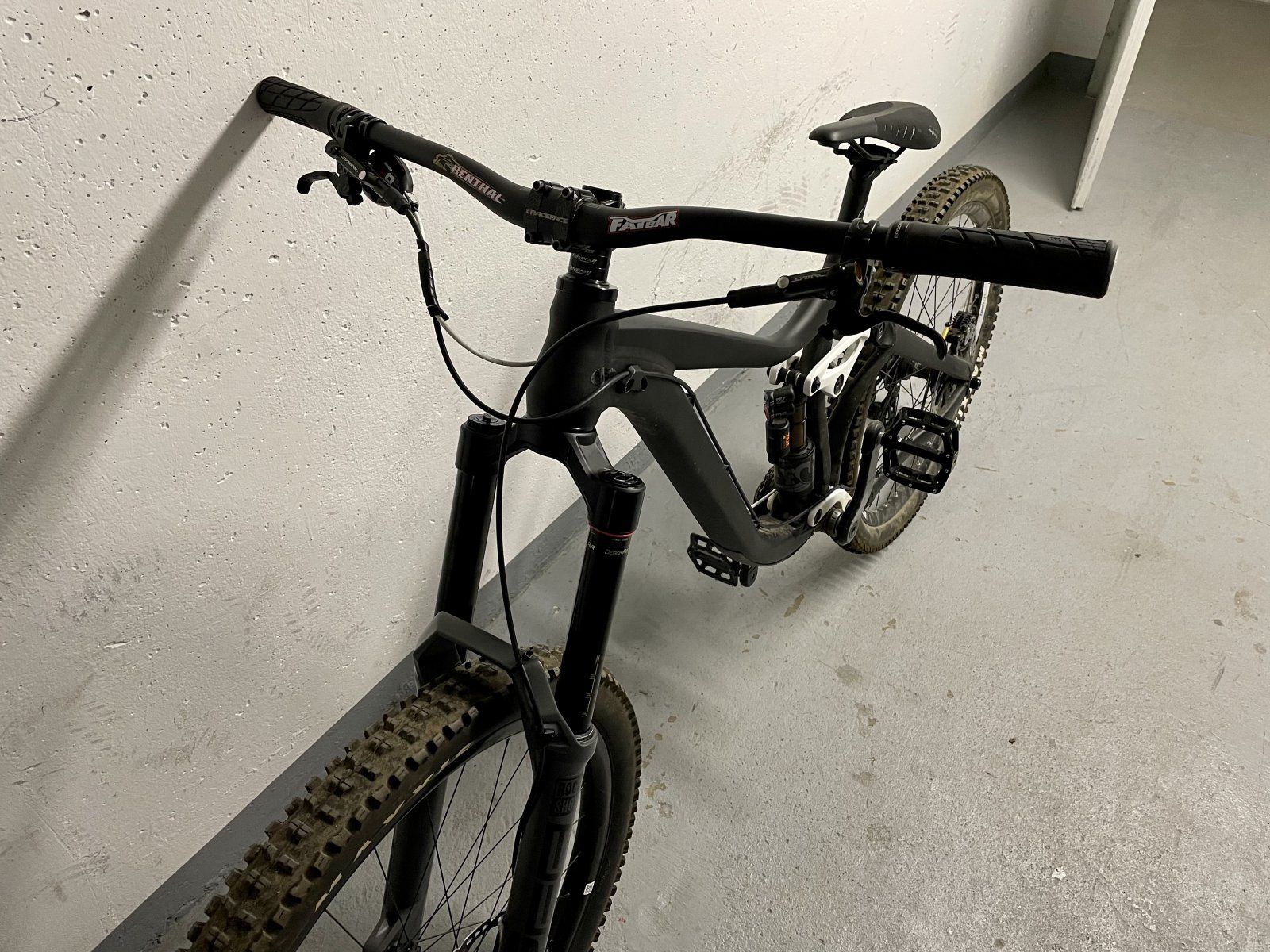

Ich hab’s einfach alles gemacht :) voll nice geworden! Werde für Interessierte mal ein Bild posten :)
Sorry, das Licht ist im Keller nicht ideal, war auf die Schnelle.
Ich teile mir jetzt mit dem Trance das Vorderrad. Es ist ein works +2grad verbaut. Alle Leitungen etc gescheit geschnitten und nach ewigen Internet suchen habe ich auch endlich die Kabelführungen für das Glory selber günstig ergattern können. Zusätzlich ne neue Zeb Ultimate mit dem größeren Offset. (Dank Black Friday neu für 599 rein gekommen.. ). Hinten habe ich bewusst das Hope drin gelassen, da bekanntlich das hintere Rad eh immer das fiese Zeug wie zu kurz springen, Steinfeld Kram etc. abbekommt. Ich denke das war’s.
Erster mini Test sagt echt cool geworden, deutlich verspielter und vorn fehlt über ein Kilo, man merkt es deutlich! Die + 2 nehmen auf flacheren Terrain das kippelige doch deutlich raus. Plus mein Stack ist jetzt deutlich höher mit minimalen reach Verlust. Reach statt 465 jetzt ca 455 (ich mag den reach aber sehr, das Trance hat aktuell den selben also praktisch kein böses Opfer ;) )
Ich freu mich sehr damit auf die Park Saison und hoffe damit ein coolen Spaß Begleiter wieder auf die Beine gestellt zu haben. Ps Gewicht ist 15,5 mit allem. Also nicht super leicht aber dennoch ok für Zweck und Haltbarkeit.

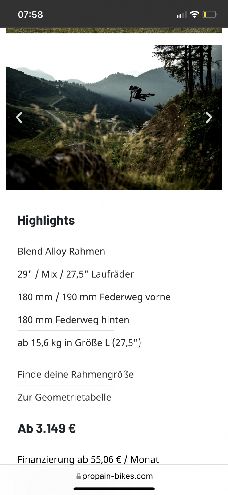

Ab 15,6 im leichtesten Aufbau in der Größe L (was mich wundert, die geben sonst immer kleinste Größe an wie alle anderen auch). Durfte das neue in Saalbach bei wem testen in L bzw. Xl und das hatte mit Stahlfeder und Alu Lrs leichte 16,8 kg.. es hat erstaunlich wenig gewippt. Muss man den Jungs wirklich zu Gute halten. Man musste aber den Climbswitch dafür umlegen. Auf der geraden ging’s aber kommt ne Steigung gehst du schon gut in Arsch.. wie gesagt. War meine Meinung vom Testen, ist ein top Bike! Fuhr sich auch trotz der Länge nur wenig Öltanker mäßig.. hätte ich kein Bike gehabt. Hätte ich das oder das Tyee auch genommen ehrlicherweise. Danke für die Meinung :)
