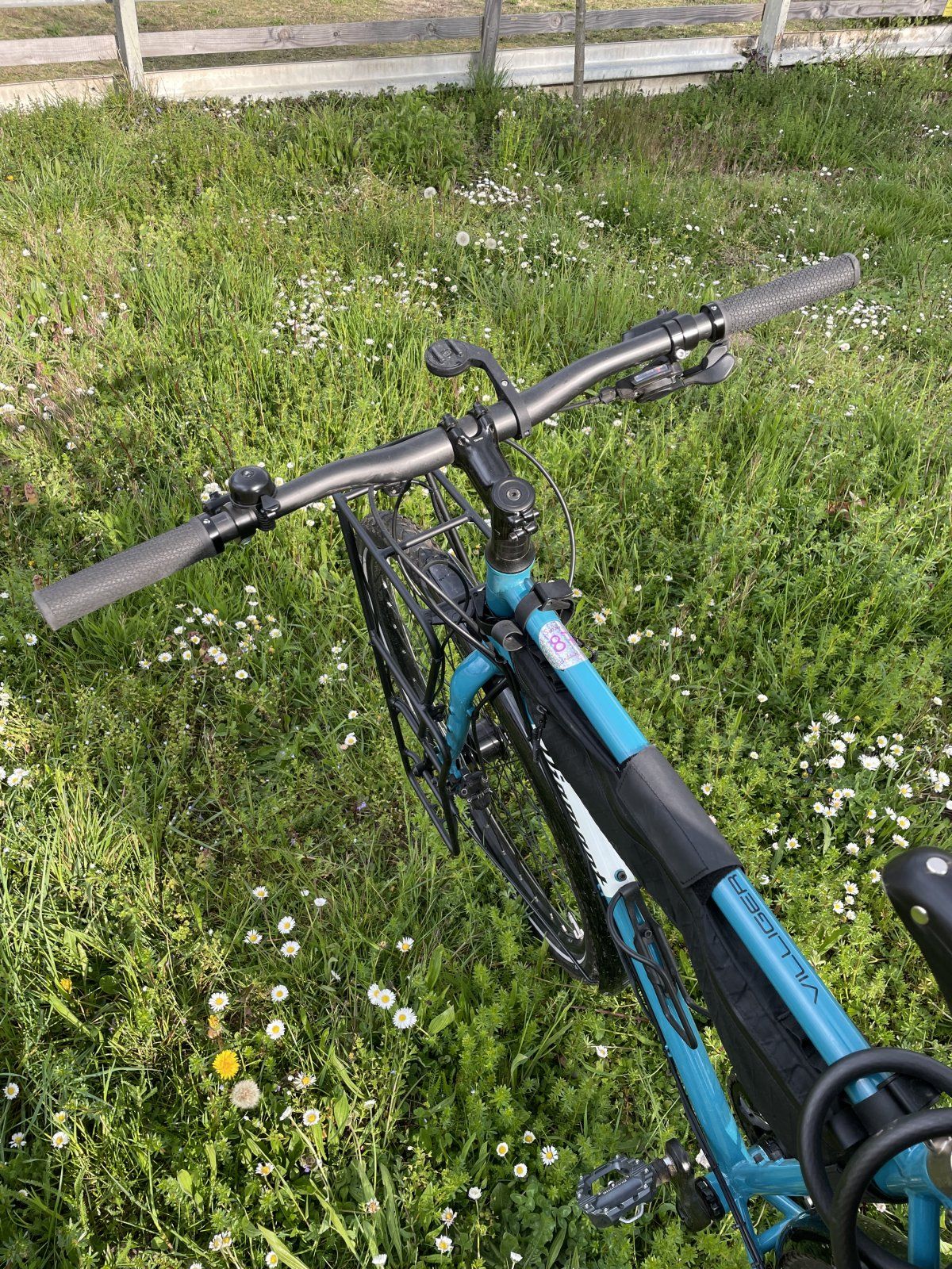

Das Wichtigste zuerst, würde ich mal so meinen. Das Rad fährt sich erhaben und recht neutral, es ist weder vorder- noch hecklastig abgestimmt. Mit Taschen und entsprechender Beladung kann man das aber nach seinem persönlichen Gusto trimmen. Durch den breiten Lenker und das recht kurze Oberrohr sitzt man aufrecht und mit gutem Überblick über das Geschehen. Das Einlenken ist etwas behäbig, erfordert eine gewisse Aktivität von Seiten des Fahrers. Man kommt aber eigentlich gut ums Eck, sollte aber das Ausschwenken des breiten Lenkers beachten. Die Handgelenke sind angenehm entlastet und der Brooks-Sattel stützt auch im nicht eingefahrenen Zustand ganz gut ab und federt auch leicht. Durch die breiten Reifen und den Stahlrahmen schwebt man über kleine Unebenheiten in der Straße angenehm hinweg, größere Stöße kommen aber durch die harte Alu-Gabel recht ungefiltert durch.
Mit dickeren Griffen als den verbauten kann man da sicher auch noch etwas machen. Ich persönlich fand auch den geschwungenen Lenker sehr angenehm. Er federt leicht, was in Kombination mit steifer Gabel und hartem Vorbau zuerst etwas seltsam anmutet.
Ich würde das Fahrverhalten als eher geruhsam, linientreu und sicher beschreiben, das Rad ist sehr gut kontrollierbar - Gut so! Etwas "villiger" (HAHAHA) dürfte es aber einlenken und in Kurven mitgehen.
Die Schaltung wechselt die Gänge direkt und knackig. Mit viel Gepäck an Bord hätte ich mir noch einen kleineren Berggang gewünscht, ich musste einige Male in den Wiegetritt wechseln. Hierzu muss ich aber anmerken, dass ich da auch mehr Last am Rad hatte als auf einer durchschnittlichen Reise vielleicht üblich. Auch im Wiegetritt bleibt der Rahmen stabil und flext nicht zu sehr, das Rad schaukelt sich am Berg nicht auf und steigt auch im Sitzen nicht.
Bergab verzögern die MT-200-Bremsen sicher und mit stabilem Druckpunkt. Ich weiß, dass diese Bremsen eher untere Schublade bei Shimano sind, deswegen bin ich positiv überrascht über die Wirkung. (Unterste Schublade muss nichts heißen, ich bin früher wiederholt sicher mit Acera- oder Altus-V-Brakes den Harz runter gekommen...). Die Scheiben sind mit 160mm aber eher knapp bemessen, 180mm wären sicher schöner. Fading hatte ich nicht, Wandern des Druckpunktes beim Einbremsen und danach auch nicht. Ich bin aber auch keine kilometerlangen Abfahrten gefahren und habe die Bremse auch nicht schleifen lassen. Falls das wichtig ist: blockieren kann man vorne und hinten auch beladen noch.
Insgesamt hat mich das angenehm unaufgeregte Fahrverhalten des Diamant Villiger wirklich überzeugt, man hat Zeit, die Gedanken schweifen zu lassen und die Umgebung zu genießen. Auf die Spurtreue und die Neutralität des Rades kann man sich jederzeit verlassen. Auch auf Schotter oder Pflaster wird das Rad nicht aufgeregt oder hibbelig, bleibt gut beherrschbar. Auf nassem Asphalt ist wegen der recht geringen Kurvenhaftung der Reifen aber etwas Vorsicht geboten.

....die Gepäckträger. Sowohl die Befestigungsmöglichkeiten als auch die Steifigkeit der Rohre sind durchaus sehr gut und auch mit viel Last stabil. Leider sind die Möglichkeiten für das Anbringen eines Scheinwerfers vorne recht begrenzt - hier also aufpassen! Beide Gepäckträger sind aber auch recht massig, meint schwer. Hier wäre also durchaus Optimierungspotential für Gewichtsfüchse. WICHTIG: Der Heckträger hat Aufnahmen für einen Rückstrahler mit 50 oder 60mm Maß! Sehr gut!
....Bremsen und Schaltung. Bisher unproblematisch und vollkommen ausreichend für durchschnittliche Zwecke. Für bergiges Terrain wäre sicher ein Berggang und die Aufrüstung auf 180mm-Scheiben mit Adapter zu überlegen.
...das Fahrverhalten. Dazu habe ich oben schon etwas geschrieben, erwähne es hier aber nochmal: Satt, sicher, gut beherrschbar. So muss das bei einem Reiserad!
... der breite Lenker. Er schafft sichere Führung des Rades und ist durch seine eher unkonventionelle Form recht weich, sodass er die Hände angenehm entlastet.
