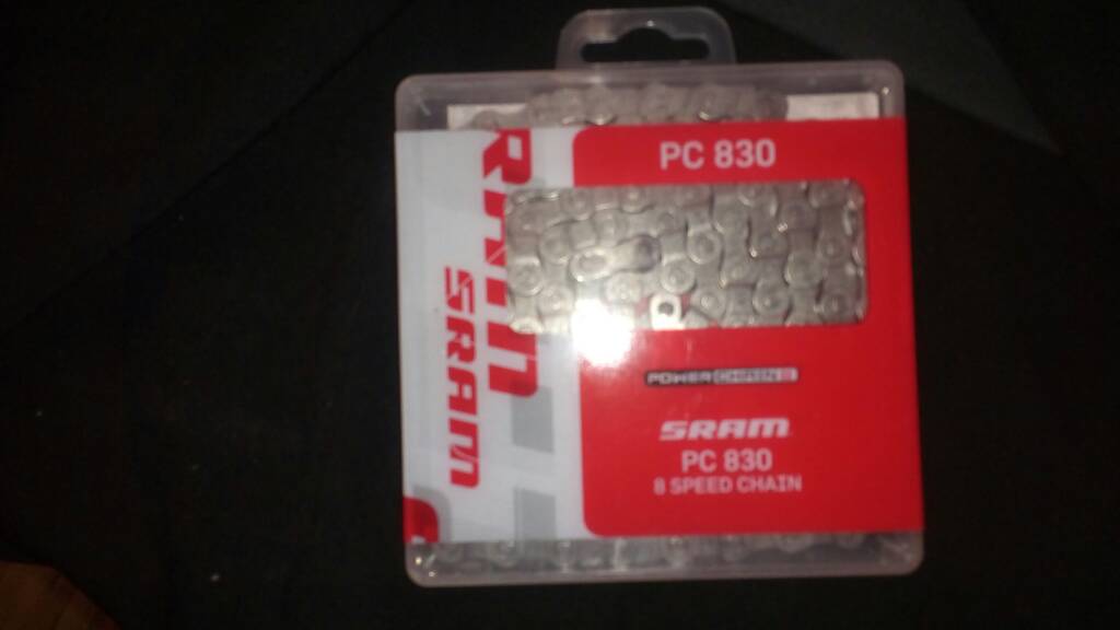

    Heute kamen Teile:
    [​IMG]
    Sollen recht druckstabil sein.
    [​IMG]
    In 46cm schon sehr breit.
    [​IMG]
    Besagter Alfine Spanner
    [​IMG]
    Hat den SSP Betrieb bisher immer mitgemacht.
    [​IMG]
