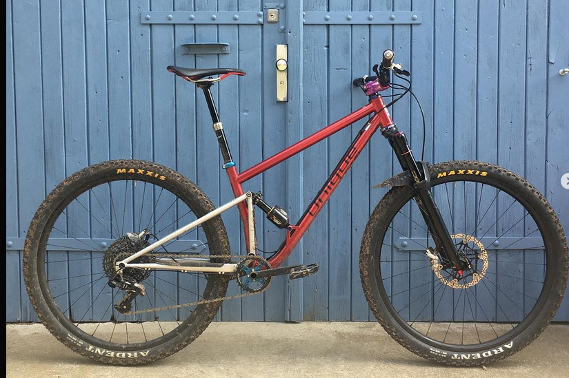

Evtl noch bei Unique vorbei schauen, die habem doch auch die Hauptrahmen für das ActO5 gemacht glaube ich.
