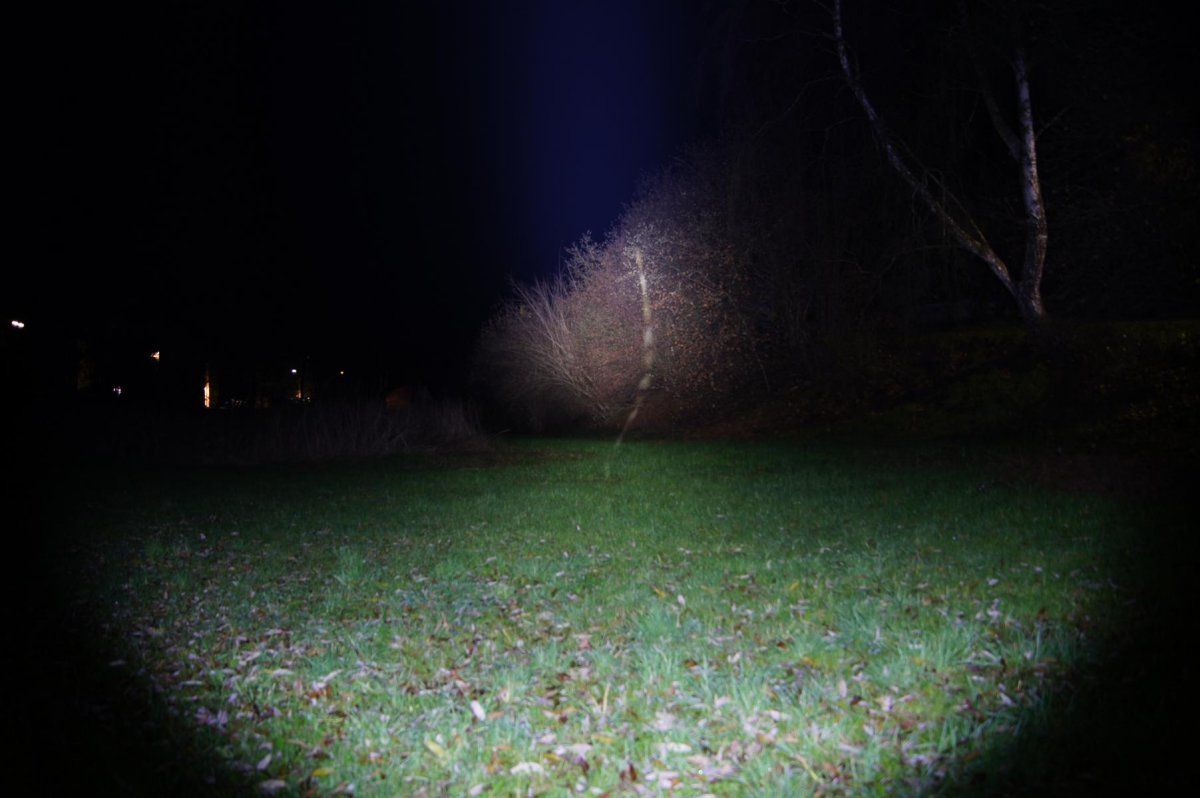

Also es hat sich rausgestellt das die 3. von 4 verbauten LED´s defekt war.
Defekte LED ausgebaut und siehe da, funktioniert einwandfrei.
Hat jemand die Forumsnormen für die Beamshots für mich?
Anbei mal noch ein Beamshot ohne Forumsnorm.

die lampe schägt ja alles was ich bisher gesehen habe... da bin ich schon auf die
ausleuchtungsfotos gespannt
Hallo zusammen,
leider habe ich mich mit den Kameraeinstellungen nicht vollends befasst, daher leider etwas blaustichig dank Lichtwertkorrektur. Habe nur zum Vergleich die alte 7fach mit XM-LT6 an 3A mit Ledil LXM-RS in Stufe 1 und 5 vom HBflex abgelichtet. Das gleiche dann mit der Lampe aus #4855, 6x XM-L2U2 an 3A mit Olight M20SMO. Lichtfarbe und Helligkeit passen nicht ganz, zum Vergleich und Einschätzen der Ausleuchtung reichts. Bessere Bilder folgen.
7fach Stufe 1 Bild 1
7fach 100% Bild 1
XLR Stufe 1 Bild 1
XLR 100% Bild 1
Anderer Weg
7fach Stufe 1 Bild 2
7fach 100% Bild 2
XLR Sufe 1 Bild 2
XLR 100% Bild 2
Bilder geben wie immer nur die halbe Wahrheit wieder. Mein Eindruck: der Aufwand mit der gefächerten Anordnung hat sich gelohnt. Die 27mm-Reflektoren taugen aber leider immer noch nicht für grosse Reichweiten, der jetzt verfügbare Lichtteppich ist mir aber entgegen meiner ursprünglichen Bestrebungen mehr wert. Die Ausleuchtung ist extrem breit und gleichmässig und wirkt dadurch in Summe deutlich heller. Nun ja, die nächste wird in Kürze aufgebaut und eine Variante mit Ledil Emily O-Linsen folgt auch noch.
VG, Fabian

hallo fabian,
schöne fotos. die 7 fach xml ausleuchtung bei 100% kann ich nicht so recht glauben, oder will ich nicht.
mir scheint durch den hellen fleck am boden die lampe nicht richtig ausgerichtet.
irgendwie kommt selbst bei meiner 4 fach xml mit 2 A mehr rüber als bei der 7 fach mit 3A
gruß
karsten
Dabei seit
31. Dezember 2009
Punkte für Reaktionen
26
Standort
WOB/MD
Hallo Karsten,
stimme Dir zu, die Bilder geben auch noch nicht die "Realität" wieder. Versuche mal die nächsten Abende mit korrigierten Kameraeinstellungen das ganze zu wiederholen und ggf. die 7fach etwas höher zu richten - wobei auf den gezeigten Bilder beide nach Auge identisch stehen, was den Unterschied auch nochmal verdeutlicht.
Bis dahin, Fabian
