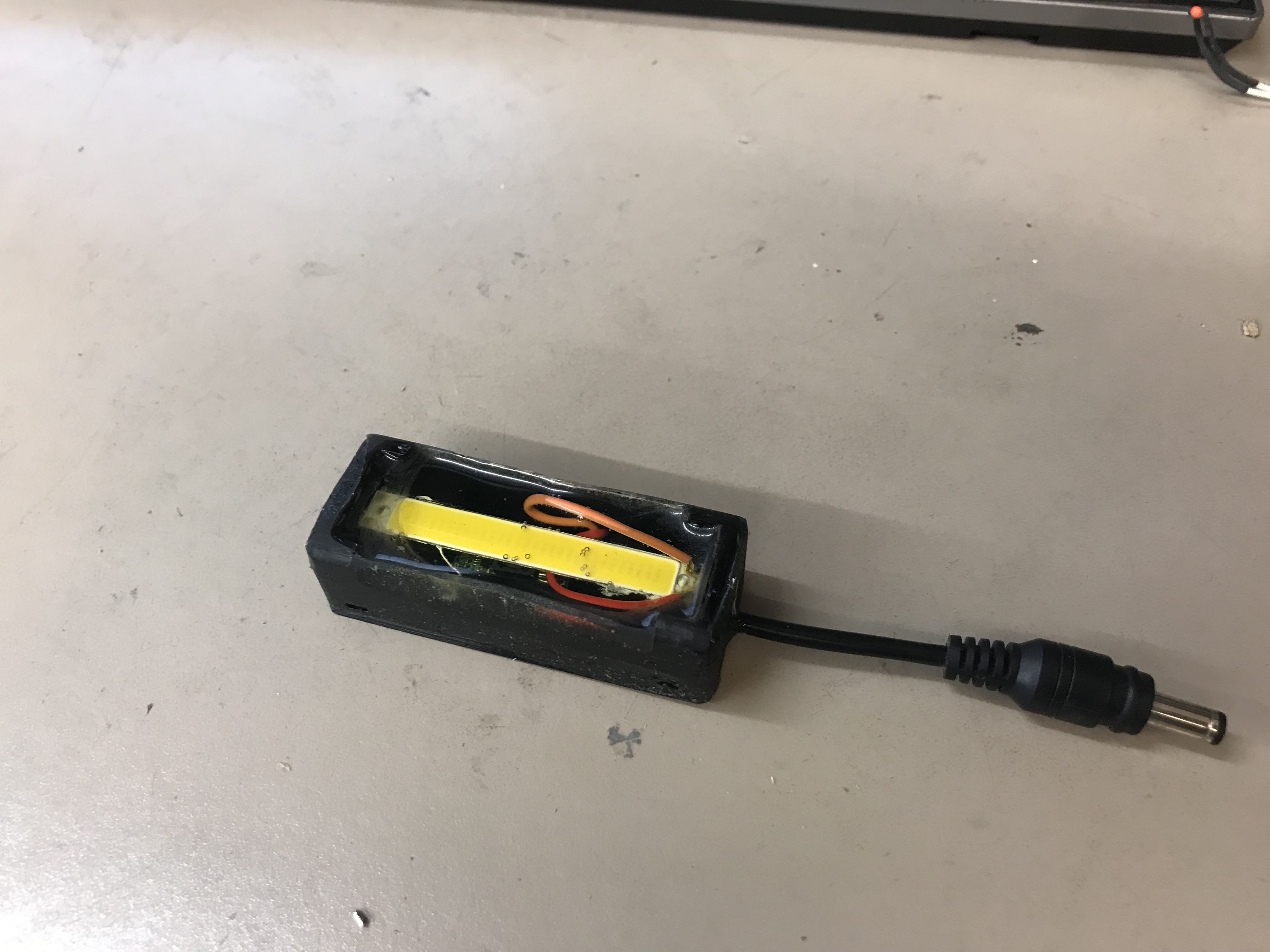

Rücklicht...
Unter anderem für das Pedelec meiner Frau, aber auch für meinen Bullitt und meinen Flatbar-Renner, die je einen 2s Li-Ion Akku an Bord haben, bin ich auf Rücklichtsuche (Sattelstützenmontage).
Viel schlaues habe ich nicht gefunden, vor allem nicht mit Spannungsbereich der auch für den E-Bike Akku direkt taugt.
Also habe ich beschlossen selbst was zu machen, mangels Material welches da war habe ich den Prototyp mal weiss gemacht, soll dann natürlich eine rote LED rein.
Das Gehäuse ist 3d gedruckt, und mit Epoxy aufgefüllt (Epoxy wird dann für das Rücklicht rot eingefärbt).
Unter der 1W Cob Led kann dann ein Treiber oder Spannungswandler platziert werden.

Update folgt, wenn Ali die Teile gebracht hat.
Montage mit 2 Kabelbindern an der Sattelstütze.

Vorschlag: ein fertiges kaufen und eigenen Treiber reinsetzen? Diese COB Rücklichter gibt es ja zuhauf.
Und das Epoxi am Besten nicht einfärben, das schluckt nur Licht.
Der Nikolauzi
Dabei seit
14. September 2001
Punkte Reaktionen
148
Ort
Zürich
Der Nikolauzi
Das wäre sicher auch ein Ansatz, aber die meisten sind verschweisst, und einen Treiber der reinpasst muss man auch finden. So bin ich sehr flexibel. Werde eine Variante bis 60v machen, und eine für 2s Li-Ion.
Vom Aufwand her ist es recht easy.. Denke in 15 min kann man eine Lampe machen.
  • Die Seiten habe ich mit Abdeckklebband "raufgezogen" um es dann zu giessen, das verhebt nicht, es ist Epoxy runtergeflossen.
  • Print muss ich mal noch mit anderer Orientierung probieren, oder mit dem Support experimentieren, auf jeden Fall ist das Finish auf der Seite zur Sattelstütze noch nicht so wie ich es gerne hätte.
Färben will ich mal ausprobieren, ich denke nicht, dass es so viel Licht schluckt. Mit 1W blendet die weisse LED ordentlich - und ich will ja nicht blenden. Ich hoffe also, dass die Färbung auch noch ein bisschen einen Streu-Effekt mit sich bringt.
