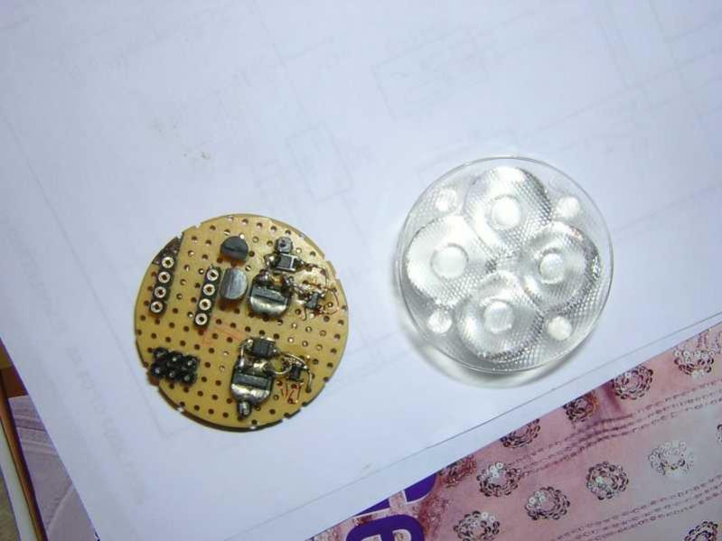

im anhang mal ne neue kqs von mir.... noch nicht ganz fertig......
dimmbar........ mit einem kleinen tiny, spannungs und temparatur-
überwachung........

Die KSQ sieht gut aus. Als Buck- oder Boostregler ausgelegt?
Kabelverschraubungen gibt es metrisch und zöllig (dann 'PG'). Meist leider nur die aus Kunststoff. Dann noch Varianten mit Schutzkragen oder Knickschutztülle... :D
sind ja eigentlich zwei 1000mA kqs..... sind als buck ausgeführt.....
die müssen halt nur noch funktionieren....... die software ist in den grundzügen fertig......

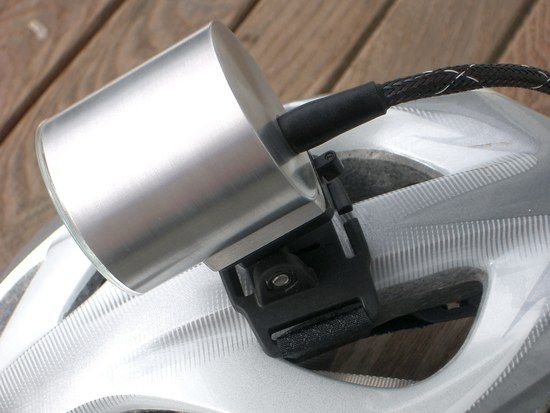

Guten Morgen allerseits,
am Freitag ist mein neues Schätzchen fertig geworden, das ich Euch hier kurz vorstellen möchte.
Wie ihr unschwer erkennen könnt, handelt es sich um eine Helmlampe :D
Vor den Bilder noch die einzelnen Bausteine:
Das Leuchtmittel ist ein Osram IRC Halogenbirnchen mit 50 Watt und einem Abstrahlwinkel von 24° welches genau in das Alu-Gehäuse passt.
Die Befestigung am Helm erfolgt mittels einer Cateye-Helmhalterung und der passenden Adapterplatte.
Als Akku dient mein alter NiMh-Akku mit 14,4 Volt und 10Ah.
Das Lämpchen lässte sich über den Schalter in drei verschiedenen Einstellungen dimmen.
Als Stecker habe ich hochstromtaugliche von Multiplex verwendet.
Auf Vollgas macht das kleine Ding schon ordentlich Licht auf den Trails.
Aber selbst auf der kleinsten Stufe hat man noch ausreichend Licht und erkennt noch mehr als genug.
Das konnte ich am Samstag und Sonntag bei schwierigen äusseren Bedingungen und leichtem Schneefall ausgiebig testen :daumen:
Was mich am meisten überzeugt hat, ist, das man immer genau da Licht hat wo man hinschaut :daumen::daumen:
So, genug der Worte - jetzt kommen die Bilder:
Kritik, Anregungen und Verbesserungsvorschläge nehme ich natürlich gerne entgegen.
Lob selbstverständlich auch :D:D:D
Beste Grüße
Holger
