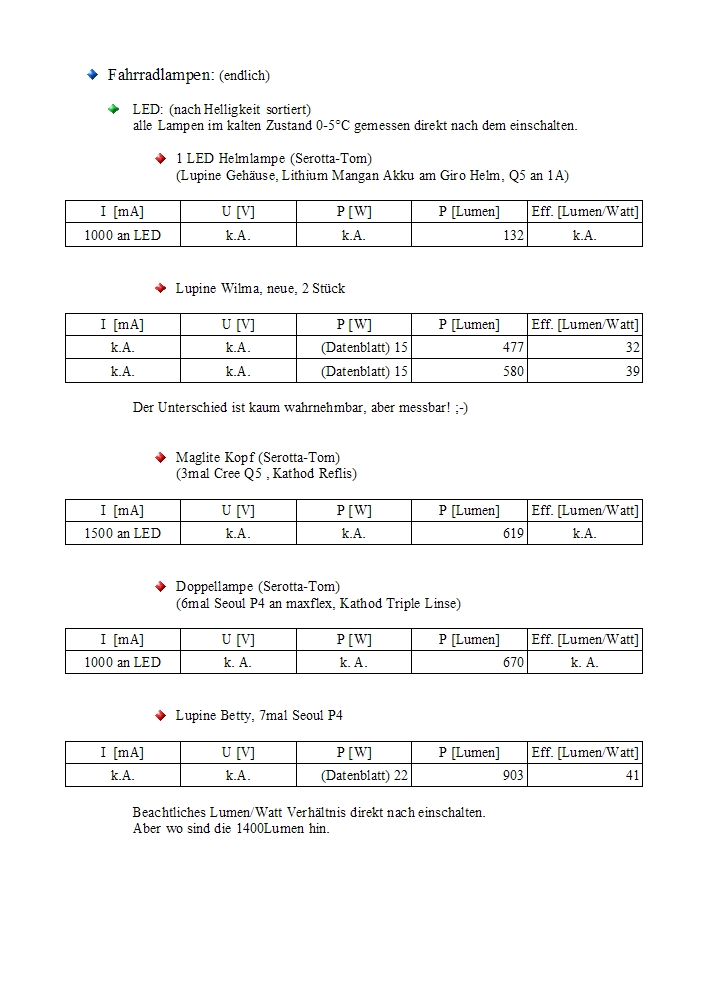

Die gemessenen (meine) Handlampen zeigen nur was möglich ist mit 35W und 50W Xenon Leuchtmitteln.
25/50W Xenon HID am Rad habe ich mir für 6/3 Stunden Brenndauer mit 1,2 Kg Gewicht realisiert.
Und es ist auch nur eine Zeitfrage bis größer 5000 Lumen am Rad im Laden angeboten wird.
Wenn Verhältnisse der Lampen untereinander oder Absolutwerte nicht passen liegt das an 3 Möglichkeiten.
1. Die Hersteller sehen Ihr Produkt immer possitiv und das müssen sie auch, schon weil es alle tun.
2. Alle elektronischen Bauteile haben Toleranzen, dazu noch optische Fertigungstoleranzen und Qualitätskontrolle der Zulieferer.
Da ist schnell mal eine Lampe 20% heller oder 30% dunkler wie eine andere.
Wenn man dann auch noch genau diese beiden vergleicht glaubt man es kaum.
3. Die Messwerte und Nachtbilder sind keine statistische Erhebung.
Es wurden selten mal auch nur 2 selbe Modelle gemessen.
Aber man bekommt eine Idee, die grobe Richtung.
Für keinen hat sich etwas geändert.
Wer Geld hat kauft das kleinste und leichteste und hellste Lupinchen, genau wie vorher.
Wer keines hat lässt sein IRC Halogenbirnchen genau so hell eben restlos overpowered an 18V verglühen.
Und wer gerne bastelt hat sowieso nie genug Licht, ganz egal was andere denken.

Danke Lioracer, genau so wollte ich es auch ausdrücken. War nur kurzzeitig etwas fassungslos.
Auch von mir nochmal die Bestätigung, alle Werte die da gemessen wurden sind relativ und absolut nicht anfechtbar. Werde morgen bei Gelegenheit ein paar Bilder von der Messapparatur reinstellen (selbstverständlich ohne Menschen drauf).
Und richtig, es hat sich für keinen was geändert, außer für mich, ich werde mir auf jeden Fall noch eine DL50 zulegen!

Einen grossen Lob und Dank an euch fuer diese interessante und aufwendige Messresultate. :daumen: :daumen:
Ich hab mir mal erlaubt einen Lumen-Vergleich aufzustellen (zwischen euren Messwerten und Hersteller-Angaben) mit Angabe der prozentualen Differenz (kann man auch als "Ehrlichkeitsfaktor" des Herstellers ansehen ;) ):
Im Anhang auch die gezipte Excel-Tabelle. Bei Interesse kann diese mit weiteren Messwerten ergaenzt werden. Mir waren zZt nur obige Hersteller-Angaben der gemessenen Lampen bekannt. Ihr habt ja vielleicht weitere Infos/Quellen.
NB: Bei der Fenix hab ich angenommen dass ihr diese im Turbo-Mode gemessen habt. Die OSRAM-Messwerte von www.topten.ch finde ich leider nicht mehr auf deren Homepage wieder. Hatte aber derzeit einen Screenshot der Resultate gemacht. Findet Ihr hier:

Auch von mir ein grosses Lob für die tolle Arbeit! Echt eine super Sache.
Eine Frage: Mit wie viel Volt oder welchen Batterien/Akkus wurde denn die MX Power betrieben?
Mit 354 Lumen in Relation zur Herstellerangabe 400 (-11%) bin ich sehr positiv überrascht. Der 'Ehrlichkeitsfaktor' der Chinesen ist in diesem Einzelfall überraschenderweise signifikant höher als der eines deutschen Kollegen.

Also die Ulbricht-Kugel als Messinstrument für den Lichtstrom ist Standard, steht in jedem Physik-Lehrbuch für Erstsemester drin (obwohl, ich glaube wir hatten Optik erst im zweiten oder dritten). Und wenn Du den Lichstrom messen willst, wird immer eine Kugel als Apparatur rauskommen weil Du ja alles Licht einfangen willst...
Wenn man anders misst, kann auch kein anderer Wert rauskommen, abgesehen natürlich von den Messtoleranzen, die aber sicherlich nicht im zweistelltigen Prozentbereich liegen (vielleicht kann Siam ja was dazu sagen).
So ne Ulbricht-Kugel zu bauen und kalibrieren ist nix für nen normalen Hobbybastler (obwohl es mindestens einen gibt, der es schon gemacht hat), insofern glaube ich nicht, dass irgendein kleiner Lampen-Hersteller so ein Ding selbst rumstehen hat.
1400lm für 7 LEDs klingen sehr nach Hochrechnungen aus Datenblattwerten, wobei dann die Verluste der Optik sehr wohlwollend betrachtet wurden. Im Prinzip finde ich das gar nicht so sehr verwerflich, weil die Angaben der anderen Hersteller genauso nach "solid guesses" aussehen.
Sich dann hinterher aber hinszustellen und zu behaupten, dass es am schwachen Akku oder einer heissen Lampe liegt, finde ich daneben. Eigentlich habe die das doch gar nicht nötig, die Lampen von L. haben ja genug andere Qualitäten. Und ob das tolle Licht nun 900 oder 1400 Lumen hat interessiert doch nicht, wenn der Trail damit gut ausgeleuchtet ist.

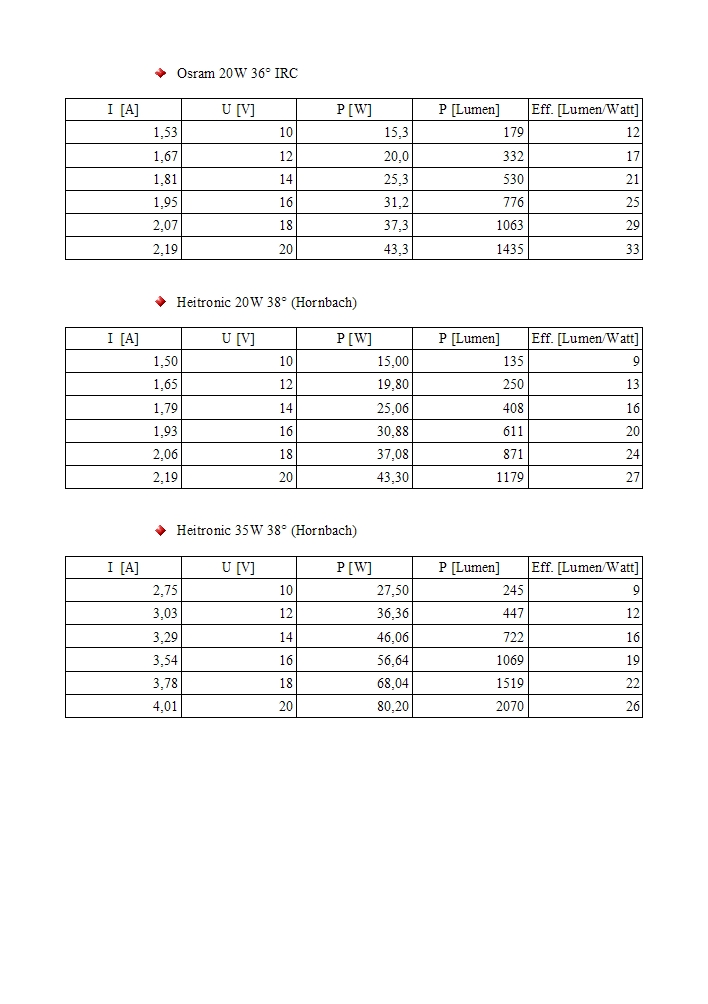

Eine Frage:
Laut der Meßdaten hat eine 20w IRC 36° bei 16v deutlich mehr und bei 14V gleich viel Licht als eine Wilma oder Edison oder Nightmare. Warum schaut es dann auf den Bildern so aus, wie wenn die Edison und die Wilma heller wären als die 20w IRC 24° bei 16v bzw. wesentlich heller bei 14v?
Danke für Eure Antworten!

http://www.mtb-news.de/forum/showpost.php?p=4036725&postcount=121
Das eine Betty auch rein rechnerisch nicht die 1400 Lumen bringen kann hatte ich hier schon gezeigt. Abgesehen davon, dass Lupine bei der Laufzeit von vornherein mit weniger als 22W rechnet, also runtergedimmt. Da frage ich mich doch bei welchen Bedingungen die Lampe dauerhaft die 900 Lumen bringt? Immerhin werden die Laufzeitmessungen in einem Kühlschrank mit Lüfter durchgeführt!
Zu dem Vergleich Edison/Nightmare. Schaut euch doch mal die Bilder an. Mir gefällt da persönlich die Nightmare fast besser. Ok, die zieht auch 9W mehr als die Edison, aber wir alle die im Wald standen haben kurz geschaudert als die Edison ihre maximale Lichtfarbe preisgegeben hat.
Mag sein, wie Lioracer schon angemerkt hat, dass wir eine alte oder schlechtere Edison erwischt haben, aber mein persönlicher Eindruck bestätigt die Meßwerte.
