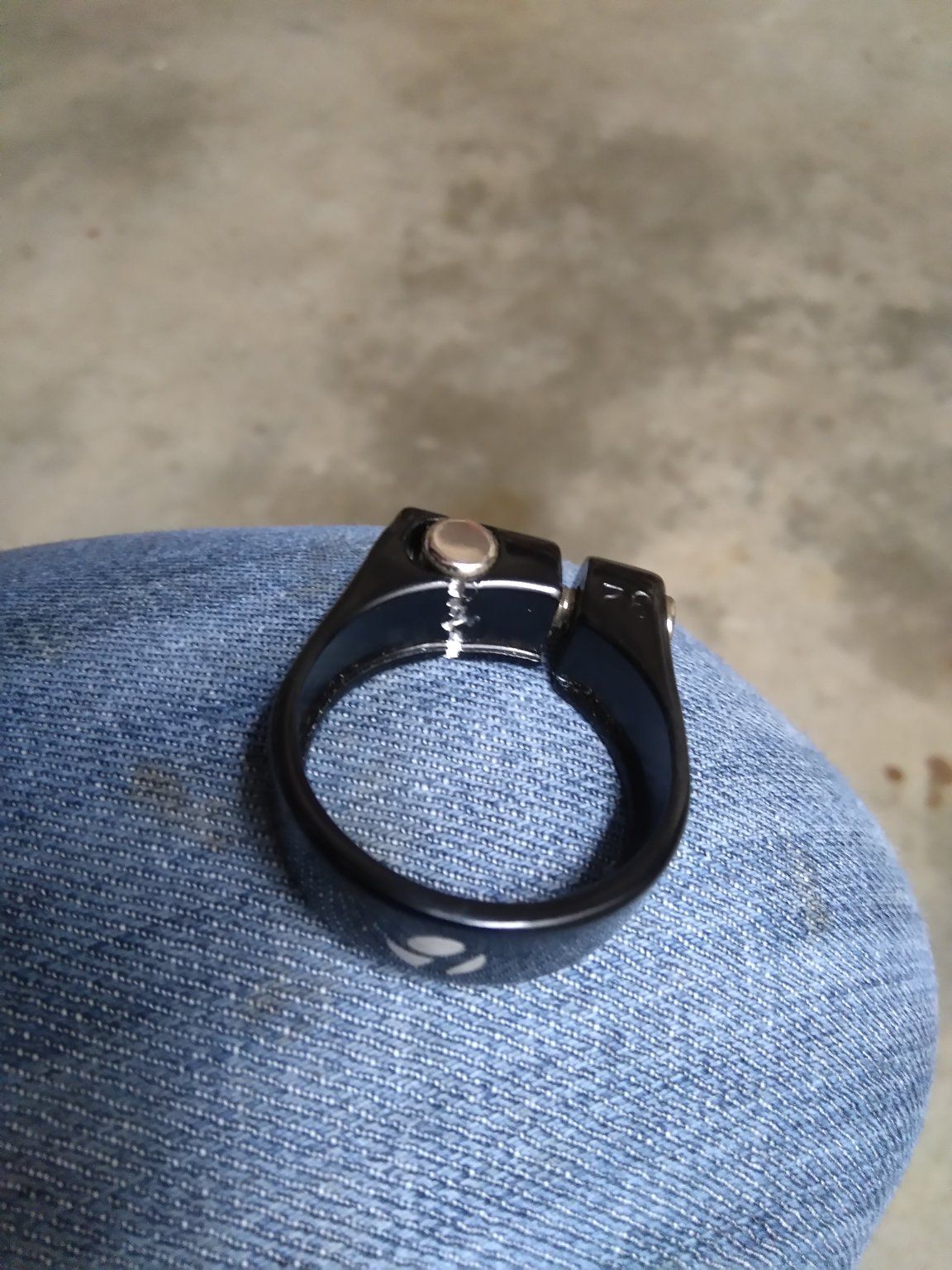

Mich nervt derzeit eine knarzende Sattelstütze, allerdings nutze ich auch noch die Originalklemme.
Frage: Das Sattelrohr hat einen Außendurchmesser von 32.4mm wenn ich richtig gemessen habe. Die Sattelklemmen die ich bisher gefunden habe, sind aber mit 31.8mm angegeben. Passt das trotzdem?

...Ja das sollte eigentlich passen- evtl. muss man die Klemme etwas fester auf den Rahmen drücken..., fahre an meinen Superfly's Klemmen mit 32mm Durchmesser...
@nikju , besten Dank. Dann werde ich mir eine bestellen. Komischerweise ist die Originalklemme bei mir komplett zusammen gedrückt, so dass die Klemmwirkung recht bescheiden ist. Entweder hat die sich gedehnt, oder die Sattelstütze ist schmaler geworden. ;)

@log11 , bei mir war der sitz der Klemme nicht ganz ordentlich und sie war nach oben gerutscht, saß schief auf dem Rahmen - dadurch wurde die Klemmwirkung runtergesetzt und die Klemme war verbogen.
Die 2. Klemme ist einfach gerissen - obwohl ich mit Drehmomentschlüssel angezogen hatte....

Und was war dann das Resultat? Rahmentausch auf Garantie oder hast Du doch noch eine Klemme gefunden mit der das zufriedenstellend funkionierte? Bei mir ist die Originalklemme bei Anzug mit 6Nm komplett zu, was mich schon wundert und m.M. so nicht sein dürfte.
Allerdings rutscht meine Stütze nicht, ich habe nur Knackgeräusche.
Nein, der Rahmen war ja nicht beschädigt, nur die Sattelklemme und auf die ist keine Garantie.
Abhilfe bei dem knacken bringt bei mir nur etwas Fett und ein höheres Anzugsmoment.
So sieht die Sattelklemme bei 6Nm aus. Das ist doch zu weit zusammen, oder wie seht ihr das?

An der Klemme kann ich keinen Riss feststellen. Sie ist auch nicht verzogen. Lt meinem TREK Händler sind für den Rahmen spezielle Sattelklemmen mit 32.1mm vorgesehen. Keine Ahnung ob das nur Geldmacherei ist.
:confused: ich habe glaube ich noch keine Sattelklemme mit 32,1 mm gesehen ... Und ob 0,1 oder 0,2 mm so entscheidend sind, kann ich mir nicht vorstellen. Ich habe an beiden eine 32 mm Klemme und es funktioniert. :daumen:
Ich konnte das auch nicht glauben. Aber angeblich wäre eine Sattelklemme mit 32.1mm das richtige Maß für das TREK Superfly. Für mich sieht diese aus wie das Originalteil. (siehe Screenshot)
