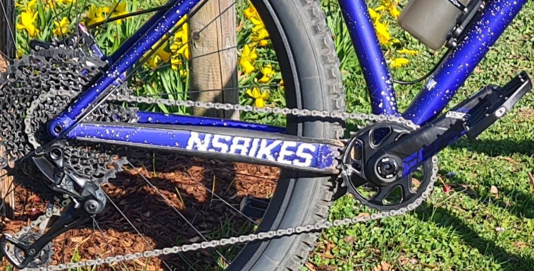

Schauen, wo die Kette lang läuft.
Ich seh auf dem Bild nicht wie der Käfig steht, das ist zu nah. :ka:
Das kann schon sein, dass die Kette mal wo streift, das Röllchen alleine wird das bei den großen Unterschieden der Ritzeldurchmesser nicht schaffen.
Kannst du da was erkennen, Basti?

Grundlage für eine Einstellung ist eine parallele Stellung des Schaltwerks zum Hinterrad.
Dafür gibts Richtlehren.
Stichwort Schaltauge ausrichten.
Die "Gänge" stellst/synchronisierst du nur über die Schraube oben am Schalthebel.
Die "L" Schraube begrenzt den Maximalen Weg im kleinsten gang - damit die kette innen nicht überläuft.
Die "H" Schraube begrenzt den Maximalen Weg nach aussen.
Die dritte Schraube nennt man B Schraube. Mit der wird der Abstand des Schaltwerks zur Kassette eingestellt.
Der Strich mit dem Pfeil ist für den Abstand B Schraube (im 1. Gang)
Diesen stellt man beim Fully im Sag ein, weil sich beim Einfedern die Kette spannt und sich der Käfig bewegt - sieht aber ok aus.
Wegen den Kratzern/Schleifspuren kannst du nichts einstellen, verhindern, das ist so gedacht.
Wenns schön schaltet, ist es gut so.

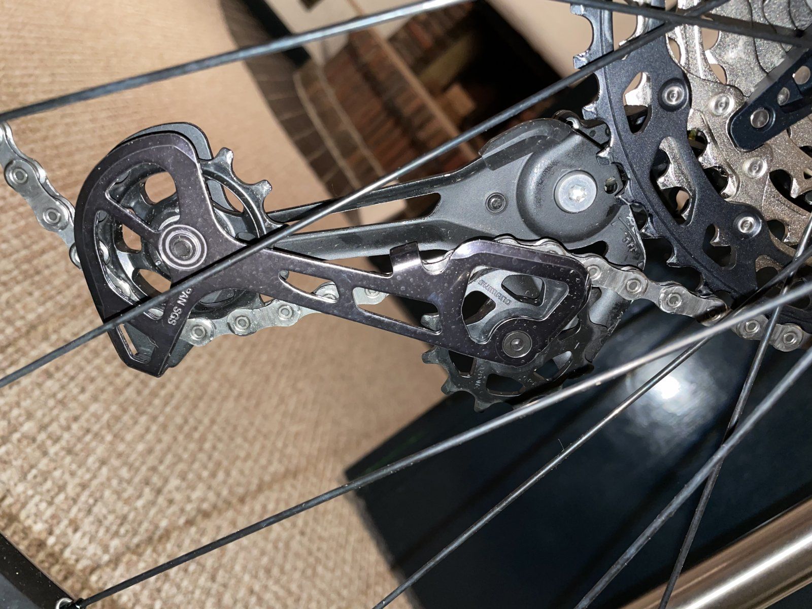

Speziell zu den Kratzern:
Du schaltest richtung langsam aufs nächst größere Ritzel.
Da ist nur das obere Schaltröllchen, weil zwischen Röllchen und Ritzel drei Glieder Abstand sind, käme vom Schaltimpuls an der Kassette nichts an - es würde nicht schalten.
Du drückst mit dem leitblech die Kette gegen das nächst gräßere Ritzel, die Kette fängt sich in den dafür vorgesehenen Stellen und läuft aufs Ritzel auf.
Deshalb sind machne Zähne anders geformt.
Richtung kleines Ritzel ists leichter.
Die Pausen entstehen, weil eben die kette nur an den dafür vorgesehenen Stellen das Ritzel wechseln kann. nach einer Radumdrehung sollte der Schaltvorgang vorbei sein.
Wenns nicht schaltet, sondern nur rattert "die Kette will, aber machts nicht" kann man was einstellen.
Diese 1x Schaltwerke haben einen fies starken Reibdämpfer - wenn du den Spannkäfig mal nach vorne drückst, brauchst du richtig Kraft. (also bei eingeschaltetem Dämpfer - das graue Hebelchen am Schaltwerk)
Bei angeschaltetem Dämpfer sind die meisten Schaltwerke zickiger einzustellen.
Weil du natürlich beim Schalten aufs größere gegen die Feder und den Reibdämpfer ankämpfst - dadurch sind Bedienkräfte größer und das Schaltwerk wird unwilliger zu schalten.
Wenn du den Dämpfer mal ausschaltest, wirst du merken, dass die Schaltung viel schöner läuft.
Den Dämpfer brauchste aber, damit auf dem Trail die Kette nicht gegen die Kettenstrebe knallt und vorne sicher drauf bleibt.
