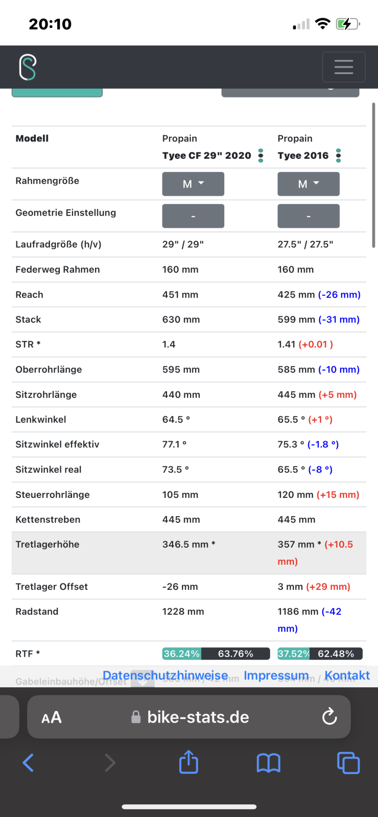

Ja, schon, BBS ist eher selten. Mit der LĂ€nge beim fahren habe ich weniger Probleme als gedacht, nach dem Umstieg vom Tyee 2016 M 27,5" auf das Tyee 2022 M 29". Das sind bei der LĂ€nge ĂŒber alles doch Pi mal Schnauze jetzt 10 cm mehr. Was mehr auffĂ€llt, sind beim Schieben/Tragen die 1,3 kg mehr. TatsĂ€chlich geht das neue Tyee fĂŒr mich beim BBS bergab besser als das alte.
Differenz Radstand Tyee alt vs. neu sind laut Bikestats 42mm. Egal, trotzdem besser das neue, vor allem bergauf.
Und beim BBS kannst du die ÜberhĂ€nge auch noch dazu addieren (Diff. 29" vs. 27,5"), weil du nicht mit dem Radstand hĂ€ngen bleibst, sondern mit dem Reifen hinten. Dann kommt das schon hin mit dem bald 10 cm.

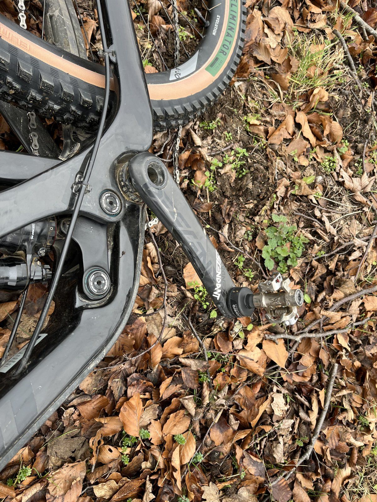

Das starke Knacken aus dem Rahmen Dreieck konnte ich inzwischen beseitigen. Es war nicht der Steuersatz, es war nicht das Linkage, nicht die LaufrÀder und nicht der Sattel, Sattelspanner, Lenker
Wieder Erwarten war es die Anlenkung der versenkbaren SattelstĂŒtze, welche im Rahmen bei Verwindung irgendwo anstieß und zu den KnackgerĂ€uschen fĂŒhrte. Ich habe die SattelstĂŒtze 4mm weiter rausgezogen und weg war das elendige KnackenđŸ‘đŸŸđŸ†.

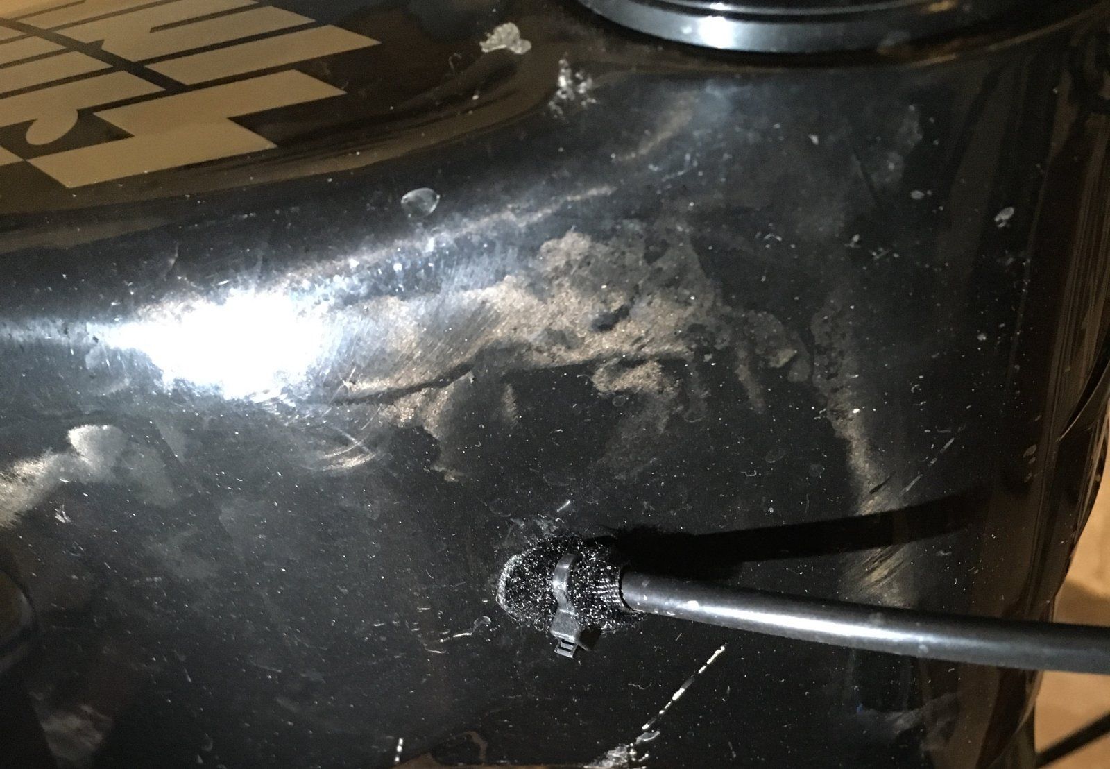

Die klappernden ZĂŒge habe ich mit der weichen Seite von Klettpunkten beklebt. An den unteren AusgĂ€ngen sind die Klettpunkte im Rahmen, an den oberen AusgĂ€ngen habe ich noch zusĂ€tzlich einen Kabelbinder hinzugefĂŒgt. Damit ist das Wandern der ZĂŒge abgestellt.
Auf den Kettenstrebenschutz habe ich zuletzt eine Lage Slappertape geklebt. Auch das hat geholfen.

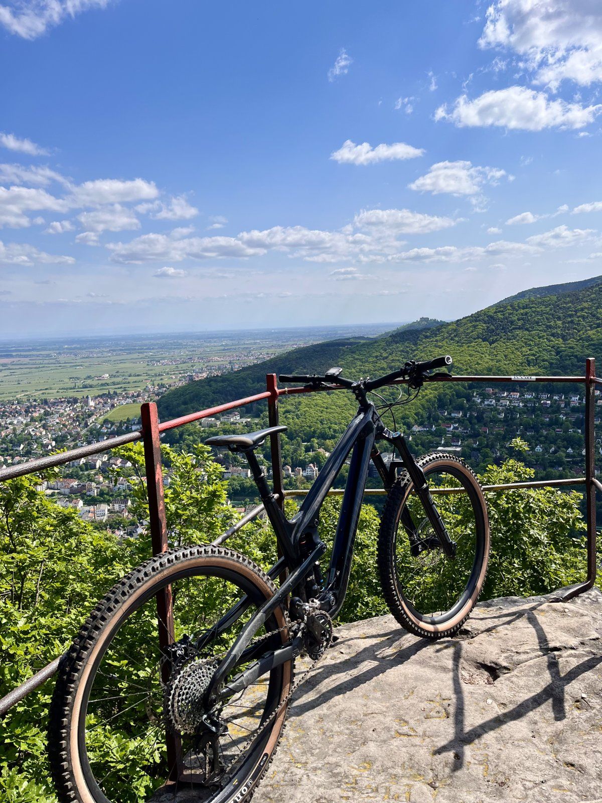

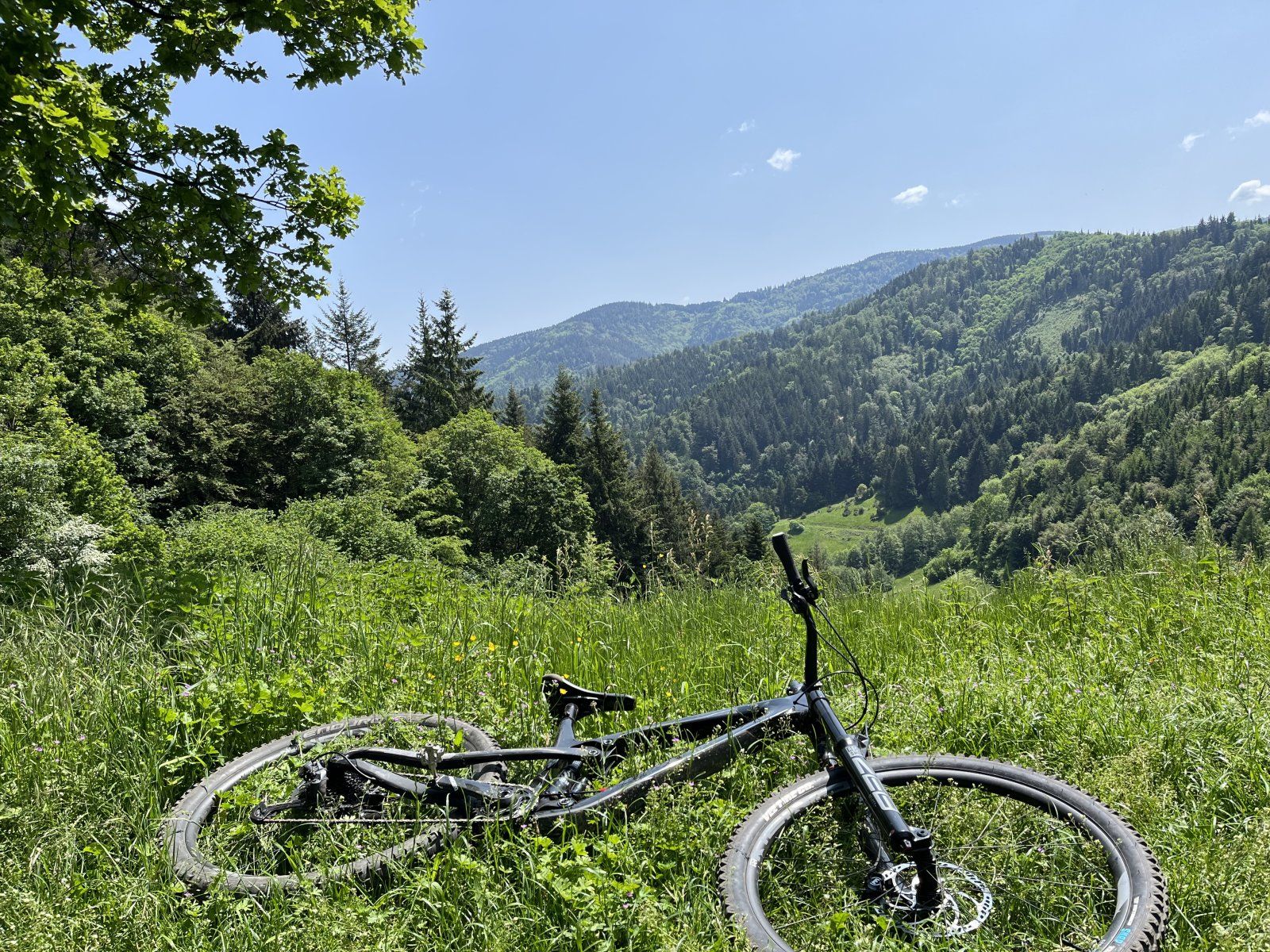

Es wird Zeit fĂŒr ein erstes Fazit:
Ich bin mein neues Spindrift jetzt an verschiedenen Locations gefahren. Die Hometrails, PfÀlzerwald, Sasbachwalden, Freiburg, Finale Ligure und Gardasee.
Ich wollte ja einen do-it-all Allrounder aufbauen, der mit verschiedenen LaufradsÀtzen an das jeweilige Gebiet (Trail, AlpX, Bikepark) angepasst wird.
Was mich tatsĂ€chlich begeistert, ist wie gut das 180mm Spindrift bergauf geht. Leicht aufgebaut mit 13,6kg mit gut rollenden Reifen und etwas mehr Luftdruck in den Federelementen, das ist schon beeindruckend wie das vorwĂ€rts geht. Der steile Sitzwinkel passt auf den Punkt. AntriebseinflĂŒsse sind nahezu keine zu spĂŒren. Aber auch mit dem Park LRS und weicherem Setup und dann 14,5kg geht es gut bergauf. Der Climbswitch ist auf Forststrassen bergauf ein zusĂ€tzlicher Pluspunkt.
Allrounder bergauf: Check👍
In Finale und Freiburg sind die Trails bergab ja durchaus ruppig. Hier hat das Spindrift mit den Newmen SL A30 Alu LRS und >1 kg Reifen mit extra weicher Mischung vorne ebenfalls exzellent performt. Das Bike ist erstaunlich agil in den Kurven, besitzt sehr gute NehmerqualitĂ€ten bei grĂ¶ĂŸeren EinschlĂ€gen und fĂ€hrt sich ansonsten sehr souverĂ€n. Durch den Federweg mit 180mm ist es auch deutlich komfortabler als Bikes mit weniger Hub.
Allrounder bergab: Check👍
Auch lĂ€ngere Verbindungsstrecken gehen gut, etwas mehr Gewicht liegt ja aufgrund des steilen Sitzwinkels auf den HĂ€nden. FĂŒr mich war das aber kein relevantes Problem.
Allrounder Ebene: Check👍
Fazit: Der Nachfolger fĂŒr mein Bionicon Edison 180mm ist gefunden. Mit moderner Geometrie, 29“ und aktuellen Rock Shox Federelementen ist das Propain Spindrift ein Top Allrounder fĂŒr meine BedĂŒrfnisse.
