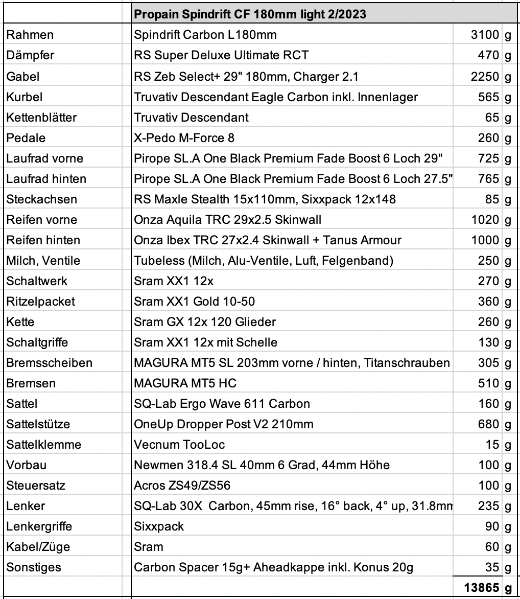

Geändert auf 15x110. Luft ist mit drin bei Tubeless15x100
Bei der teuren Kassette würde ich aber ne Xx1 Kette nehmen, also echt.
Ausserdem : du hast die Luft in den Reifen vergessen![]()

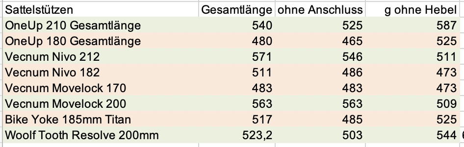

Die Vecnum Nivo ist die beste und leichteste, baut aber zu hoch.Warum keine Vecnum Nivo? Ist leichter als die Oneup.
Super Deluxe RTC? Cool, ein neuer Dämpfer, kenne ich noch gar nicht, wird vermutlich die verbesserte Version meines RCT sein.So wird das Propain Spindrift in der Allround Variante für Tour/AlpX aussehen (ggf. auf dem zweiten LRS von Propain dann Magic Mary Soft Super Trail).
Die Nivo ist leider 2cm zu lang.Ich und @Coal_Master fahren die Nivo am SD in Größe L. Sehe kein Problem.

RCT, geändertSuper Deluxe RTC? Cool, ein neuer Dämpfer, kenne ich noch gar nicht, wird vermutlich die verbesserte Version meines RCT sein.![]()
Nein.Fehlt bei deiner Rechnung noch die Milch?

. Federweg wiegt doch fast nichts...
RCT, geändert.
Nein.
Relaxte 85kg mit Klamotten und Helm. Kann man auch noch tunen.Ganz vergessen: Was ist denn das Fahrergewicht?
