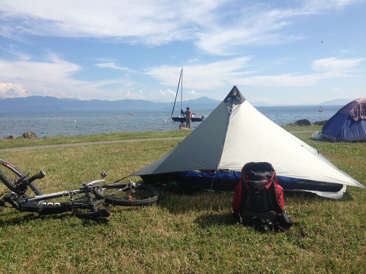

Seit über vier Jahren dabei, mein SMD Lunar Solo mit einem Verkaufsgewicht von 680g, hier noch mit meinem alten Bike 2013 am Genfer See zu sehen:
In der tatsächlichen Welt kommt ein Gesamtgewicht von knapp einem Kilo zustande: Carbonstange, ein realistisches Heringssortiment, Baumbinder und Tyvekunterlage wegen der Neoair. Das Zelt erfüllt meine Ansprüche vor allem auf längeren Touren fast perfekt, ist sehr geräumig, gut zu belüften und auch ziemlich sturmfest.
Allerdings ist der Platzbedarf nicht zu unterschätzen, was vor allem im Mittelgebirgswald, in Zivilisationsnähe und in größerer Höhe die Spontanität einschränkt. Für Kurztouren mit halbwegs zuverlässiger Wetterprognose habe ich mir deshalb zwei weitere Konfigurationen überlegt, die beide auf diesem 'Kopftarp' und diesem sehr leichten Insektenschutz beruhen.
Mit einem aus meiner Anfangszeit stammenden und seither nicht benutzten Bundeswehr-Biwaksack entsteht damit eine Lösung, die sogar sturmsicher wäre (wenngleich im Sturm bei bescheidenem Komfort und dann wohl ohne die Vorteile des Kopfttarps). Das Mehrgewicht des Gesamtpakets gegenüber dem Zelt beträgt gut 350g (die Tyvekplane kann zuhause bleiben). Diese Konfiguration will ich im Herbst/Frühjahr auf deutschen Wandersteigen ausprobieren. Der Biwaksack käme nur bei Regengefahr oder Kälte/Wind zum Einsatz und würde sonst als Bodenplane dienen. Der Mückenschutz könnte sich hingegen im Herbst und im späteren Frühjahr auch in offenen Schutzhütten nützlich machen. Unter Umständen wäre diese Zusammenstellung auch für reine Hochgebirgstouren eine sinnvolle.
Kombiniere ich Micro-Tarp und Insektenpyramide hingegen mit meinem sehr leichten Biwaksack von Terra Nova (Moonlite) kann ich im Vergleich zum Zelteinsatz sogar 280g sparen - mehr nicht, weil die Tyvekplane dann wieder dabei wäre. Das wäre aber wegen des fehlenden Komforts in diesem Biwaksack eigentlich nur dann eine Lösung, wenn bei hochsommerlichen Temperaturen fast gar keine Aussicht auf Regen herrschte.
Zum Aufstellen des Micro-Tarps plane ich, vorne die ohnehin vorhandene Carbonstange zu verwenden. Hinten müsste ein Stock reichen, zur Not aber auch der Lenker des hingelegten Bikes.
Ausprobiert habe ich davon noch gar nichts. Die Teile sind noch unterwegs.
Allerdings ist der Platzbedarf nicht zu unterschätzen[...]
Hatte das SMD Lunar Solo auch mal und fand es durch die flach abfallendem Seitenwände regelrecht beklemmend in dem Teil. Aufrecht sitzen war ohne Kontakt zur Zeltwand nicht möglich. Mit meinen 181cm bin ich auf der NeoAir liegend ebenso mir dem Schlafsack entweder oben und unten an die Wände angestoßen. Hatte noch nie so ein beengtes Tarptent! Für kleinere Menschen mag das irgendwie funktionieren, aber man sollte sich eben durch die Gesamtlänge nicht täuschen lassen. Eigentlich schade, denn das Konzept ein Tarptent nur mit einer Stange (Wanderstock) aufzustellen ist klasse. Zudem hinkt die nutzbare Fläche der recht großen Grundfläche etwas hinterher. Leider.

Zum Redesign kam es - z.T. aus den von dir zitierten Gründen - eben drei Jahre später. Zudem lassen sich Kopf- und Fußende noch zusätzlich abspannen und so ein bisschen heben. Bei mir reicht es dicke, dies nur am Kopfende zu tun. Bei solchen Problemen helfen aber auch diese Dinger, falls Abspannpunkte fehlen.
