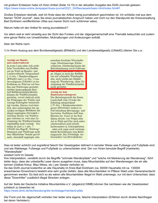

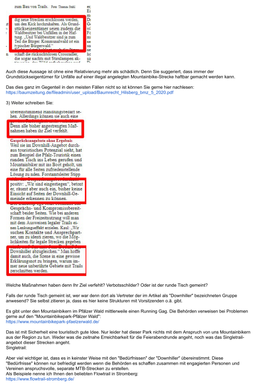

Hier mal die nächste Lesermail. Diesmal halt an die Rheinpfalz :lol:
Sehr geehrte Rheinpfalz-Redaktion,
zu Ihrem Artikel in der aktuellen Ausgabe der Rheinpfalz vom 21.09.2021 muss ich mich aus Sicht eines Mountainbikers zu Wort melden.
Ich bin 49 Jahre alt und seit fast 30 Jahren als Mountainbiker an der Haardt unterwegs. Gemeinsam mit Freunden drehe ich hier regelmäßig meine Runden.
Ich bin eigentlich mit den meisten Punkten des Artikels dakor. Wild campen, wild Feuer machen, querfeldein bewegen, etc. Alles gute und wichtige Punkte.
Allerdings bin ich mittlerweile aufgrund der vergangenen Berichterstattung sehr empfindlich was die Darstellung von Mountainbikern oder Mountainbiken im allgemein angeht.
Hier werden leider sehr viele Falschaussagen getätigt und überholte Fakten immer und immer wieder (leider auch) von offizieller Stelle kundgetan.
Auch in diesem Artikel gibt es Aussagen, die so nicht stehen bleiben können, da hier ein falsches Bild gezeichnet wird:
1) Auf welchen Wegen dürfen Mountainbiker fahren:
In der Zwischenüberschrift heißt es noch "Nicht mit Mountainbike ins Naturschutzgebiet". Das wäre ja noch soweit korrekt, da dies nunmal leider die Gesetzeslage ist. Über die Sinnhaftigkeit kann man sich sicherlich streiten.
Aber leider wird dann im Folgenden Frau Bleh zitiert, die hier offensichtlich allgemein darstellen möchte wo Mountainbiken erlaubt ist und wo nicht. Wenn Sie das nur auf Naturschutzgebiete beziehen wollte müsste Sie es nämlich nicht ausführen, da hier grundsätzlich Fahrradfahren verboten ist:
"Die Revierleiterin betont deshalb, dass Radfahren ebenso wie Reiten abseits der offiziellen Wege – und damit sind ausdrücklich keine Trampelpfade gemeint – verboten ist."
Hierzu hatte ich auch in einem Leserbrief an die Kreisverwaltung Bad Dürkheim zum Artikel "Zweifelhafte Helden" in der Ausgabe 4/2021 darauf hingewiesen, dass sich die Gesetzeslage in keinster Weise mit den Aussagen von Mitarbeitern der Forstämter deckt.
Das Gesetz kennt keine Begriffe wie "Trampelpfad" oder "Wanderweg".
Im Landeswaldgesetz nach § 22 Abs. 3 steht:
Radfahren und Reiten sind im Wald nur auf Straßen und Waldwegen erlaubt..."
und weiter:
"Fußwege und -pfade sind keine Waldwege".
Daraus schließen alle offiziellen Stellen, die ich bisher in den Medien zu Wort gekommen sind, dass auf einem Wanderweg wie z.B. dem "Gelben Kreuz" kein Mountainbiker fahren darf.
Was aber leider noch nie publiziert wurde ist die Tatsache, dass im Gesetz nicht definiert wird was eigentlich ein "Fußweg" oder "Fußpfad" ist. Auch wenn die Vermutung nahe liegt, dass durch das Wort "Fuß" ein schmaler Wanderweg gemeint ist, so steht dies leider nicht im Gesetz. Auch nicht was der Unterschied zwischen einem "Pfad" und einem "Weg" ist.
Das spielt aus Sicht der Mountainbiker auch keine Rolle weil im Gesetz auch ganz eindeutig weiter ausgeführt wird:
"Die Markierung von Straßen und Waldwegen als Wanderwege oder Fahrradwege ist keine besondere Zweckbestimmung im Sinne des Satzes 2.
D.h. der Gesetzgeber definiert einerseits nicht was unter einem Fußweg bzw. Fußpfad zu verstehen ist und zudem gleichzeitig das die Markierung als Wanderweg nicht ausreichend ist.
In meinem Verständnis kann ich hier keinen Anhaltspunkt finden warum das Mountainbiken auf den uns allen bekannten markierten Wanderwegen nicht erlaubt sein sollte. Leider wird dies der Öffentlichkeit und somit den anderen Waldteilnehmer aus meiner Sicht immer falsch dargestellt.

2) Das Thema "Erosion und Beeinträchtigung von Wild und Natur" wird leider immer wieder mit veralteten Informationen beleuchtet. Es gibt mittlerweile zahlreiche Studien, die klar feststellen, dass zwischen Wanderern und Mountainbiker im Ganzen kein Unterschied bzgl. des "Impacts" auf das Ökosystem "Wald" festzustellen ist.
Hier vielleicht einfach mal ein kompakter Beitrag der BR zum Thema:
Und zum Thema Beeinträchtigung des Wilds von der Uni Bayreuth:
https://www.spowi5.uni-bayreuth.de/de/lehre/Abschlussarbeiten/index.html
Es wäre tatsächlich einfach mal schön eine objektive und faktenbasierte Berichterstattung zu lesen.
Bei Rückfragen stehe ich Ihnen natürlich gerne zur Verfügung.

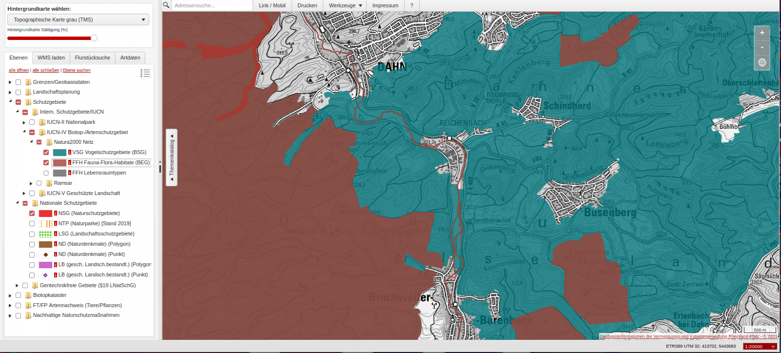

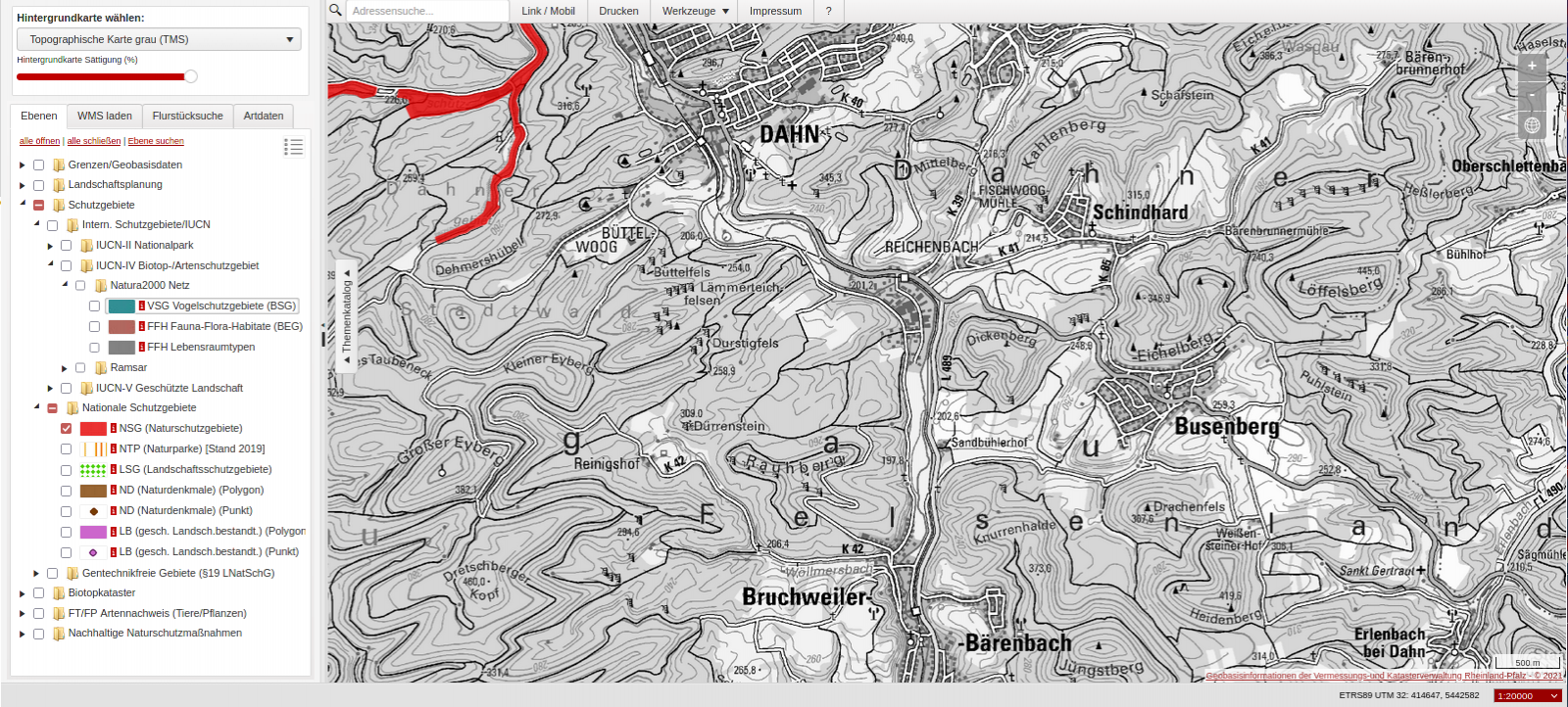

Mal eine Frage zu FFH Gebieten.
Hat die Ausweisung als FFH Gebiet eigentlich irgendwelche Konsequenzen? Ich kann darüber nämlich nichts finden.
Ich finde auf der Seite des BMU eher den Hinweis, dass eine FFH Ausweisung alleine keine Wirkung hat und zusätzlich eine Ausweisung als Schutzgebiet notwendig ist. (Hinweis: FFHs gehören alle zu Natura 2000)
„Um den notwendigen Schutz der Natura-2000 Gebiete zu gewährleisten, sind die Gebiete rechtlich (zum Beispiel als Natur- oder Landschaftsschutzgebiet) zu sichern.“
Wenn man dagegen Gespräche mit Natur- und Umweltschützern führt, vermitteln diese immer den Eindruck das FFH Gebiete das allerhöchste bezüglich Schutzwirkung ist und man da gar nichts dürfte weil ja jedes FFH Gebiet automatisch ein Naturschutzgebiet sei.
Hat jemand von euch eine auch von Natur- und Umweltschützern ohne Zweifel anerkannte Fundstelle, in welcher das alles einfach und kurz erklärt wird?
Dabei seit
13. August 2019
Punkte Reaktionen
2.940
Ort
SÜW
Es gibt zu NATURA2000 Management- bzw Bewirtschaftungspläne, in BaWü sind die umgesetzt, für RLP gibt es erst einen Entwurf. Darin werden Maßnahmen für Fauna, Flora und bestimme Lebensraumtypen definiert.
Ich hänge mal die Artensteckbriefe und LRT an...
Und unter dem Link ist das zu finden:
Die Nutzung von Natura 2000-Gebieten für den Menschen ist kein Tabu. So sind viele traditionelle Kulturlandschaften in Europa erst durch die menschliche Bewirtschaftung so wertvoll geworden, zum Beispiel die Heidelandschaften in Norddeutschland, die es ohne Schafe und Schäfer nicht gäbe. Eine Nutzung der Gebiete ist also weiterhin möglich und sogar erwünscht, wenn sie die betreffenden Arten und Lebensräume nicht beeinträchtigt beziehungsweise zu deren Erhalt beiträgt. Es geht darum, die Interessen des Naturschutzes mit wirtschaftlichen und sozialen Interessen in Einklang zu bringen. Der Artikel 6 der FFH-Richtlinie sieht dazu ein Instrumentarium vor, mit dem die Abwägung über ein gestuftes Verfahren durchgeführt werden kann (siehe FFH-Verträglichkeitsprüfung).
Für das gesamte europäische Schutzgebietsnetz Natura 2000 gilt ein einheitliches Schutzregime. Neben den Regelungen für die notwendigen Erhaltungsmaßnahmen und das Verbot von Verschlechterungen dieses wertvollen Naturerbes gehört dazu auch die sog. FFH-Verträglichkeitsprüfung. Dieses Instrument dient dazu, Natura 2000-Gebiete vor Plänen oder Projekten zu schützen, die ein Gebiet dieses Netzes erheblich beeinträchtigen könnten. So müssen beispielsweise bauliche Vorhaben oder auch bestimmte Bewirtschaftungsweisen in oder im Umfeld von Natura 2000 Gebieten einer solchen Prüfung unterzogen werden, sofern sie mit einer Intensivierung der Nutzung oder mit anderen negativen Auswirkungen auf das jeweilige Gebiet einhergehen könnten. Um einen Schaden von Natura 2000-Gebieten auszu-schließen, sind erheblich beeinträchtigende Pläne und Projekte grundsätzlich unzulässig. Unter bestimmten Voraussetzungen und in Verbindung mit einem ausreichenden Ausgleich können derartige Pläne oder Projekte aber in einem Ausnahmeverfahren zugelassen werden.
Darüber hinaus kann es zu weiteren Regelungen kommen, zB in VSG, FFH und NSG nicht mit Drohnen ohne Genehmigung geflogen werden darf.
Ein NSG ist ein NATURA-Gebiet...und FFH kein NSG...;)
Die Verordnung vom Biosphärenreservat (relevant für Kernzone) ist quasi parallel dazu, und kann weiter greifen, es gilt hier zB:
Landesverordnung über das Biosphärenreservat Pfälzerwald als
deutscher Teil des grenzüberschreitenden Biosphärenreservats Pfälzerwald-Nordvogesen
Vom 23. Juli 2020
§ 7​
Schutzbestimmungen​
(1) Alle Handlungen, die zu erheblichen Beeinträchtigungen des Schutzzwecks führen können, bedürfen einer vorherigen Genehmigung durch die zuständige Naturschutzbehörde. Dazu gehören insbesondere
1.
bauliche Anlagen aller Art zu errichten oder zu erweitern,
8.
Rad- und Motorsportveranstaltungen durchzuführen oder Rad- und Motorsportanlagen oder Flugplätze (einschließlich Modellflugplätze sowie Start- oder Landeplätze für Drachenflieger, Leichtflugzeuge oder ähnliche Geräte) zu errichten oder zu erweitern,
9.
Neu- oder Ausbaumaßnahmen im Straßen- und Wegebau sowie von Verkehrsanlagen für schienengebundene Fahrzeuge durchzuführen,
10.
außerhalb der dem öffentlichen Verkehr gewidmeten Straßen und Plätze mit Kraftfahrzeugen zu fahren oder zu parken,
11.
auf anderen als den hierfür behördlich zugelassenen Plätzen zu lagern, zu zelten, Wohnwagen oder Wohnmobile aufzustellen,
14.
Inschriften, Plakate, Markierungen, Bild- oder Schrifttafeln anzubringen oder aufzustellen, soweit diese nicht ausschließlich Ortshinweise, Hinweise auf Wohnstätten oder mit der oberen Naturschutzbehörde abgestimmt Markierungen von Wander-, Rad- oder Reitwegen darstellen oder auf den Schutz des Biosphärenreservats hinweisen.
Darüber hinaus gelten halt noch Landeswald- und Landesnaturschutzgesetz...
