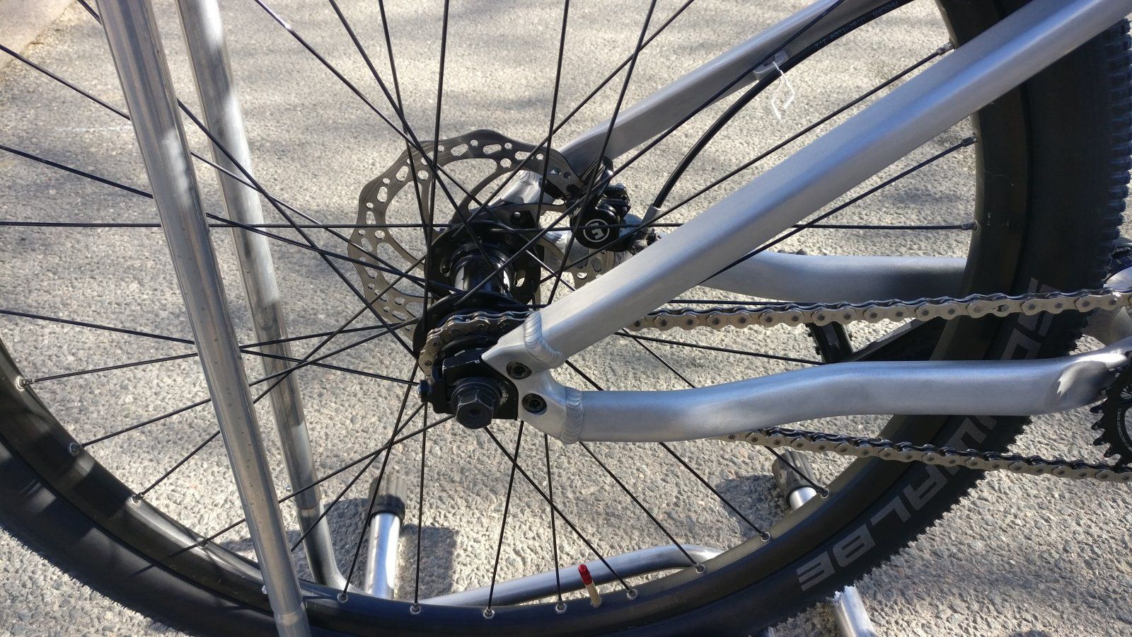

Jetzt sind wir aktuell am Zusammenbau und haben ein Problem mit der Kette bzw. mit der Position des Hinterrads. Wenn wir das Rad in den Ausfallenden bis ganz nach vorne schieben, komme ich mit den Kettengliedern ziemlich genau hin, dass noch ein kleines bisschen Spannen nötig/möglich ist und dann alles gut.
Soweit so gut, wenn ich den Bremssattel montiere, ist das Rad aber zu weit vorne und das "Tal" der Bremsscheibe stößt schon am/im Bremssattel an, ein Drehen ist gar nicht mehr möglich!
Also zwei Glieder mehr an der Kette lassen. Dann sitzt das Rad aber relativ weit hinten und es wird am Ausfallende sehr eng mit Nabe/Schraube und den Schnellspannern (solche Scheiben mit Schraube die die Achse nach hinten "ziehen"). Nachspannen ist dann nicht mehr so wirklich viel möglich.

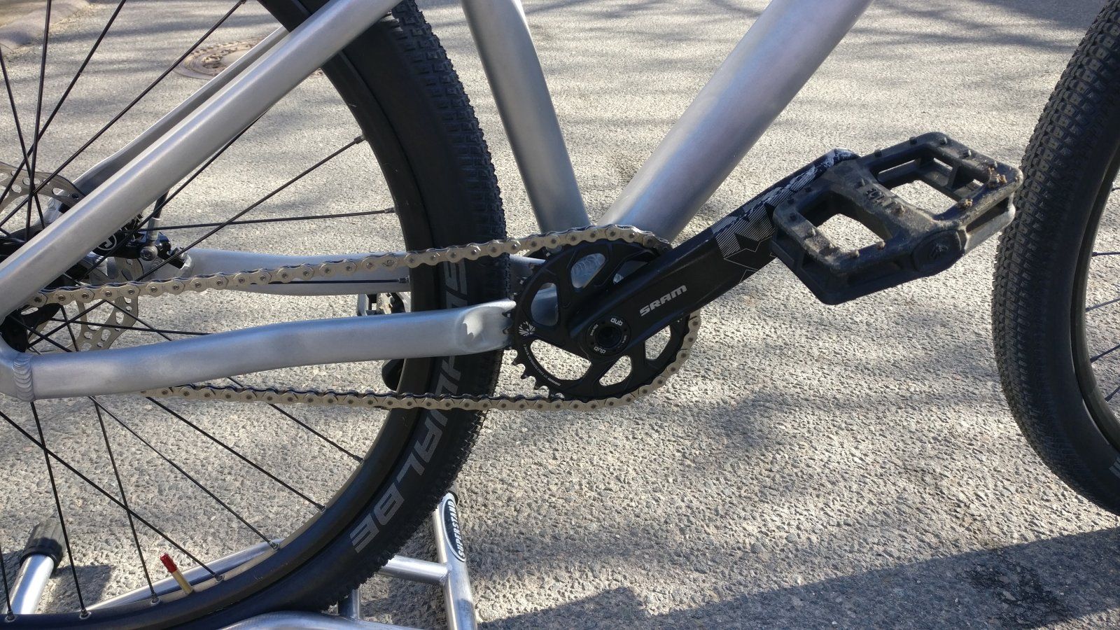

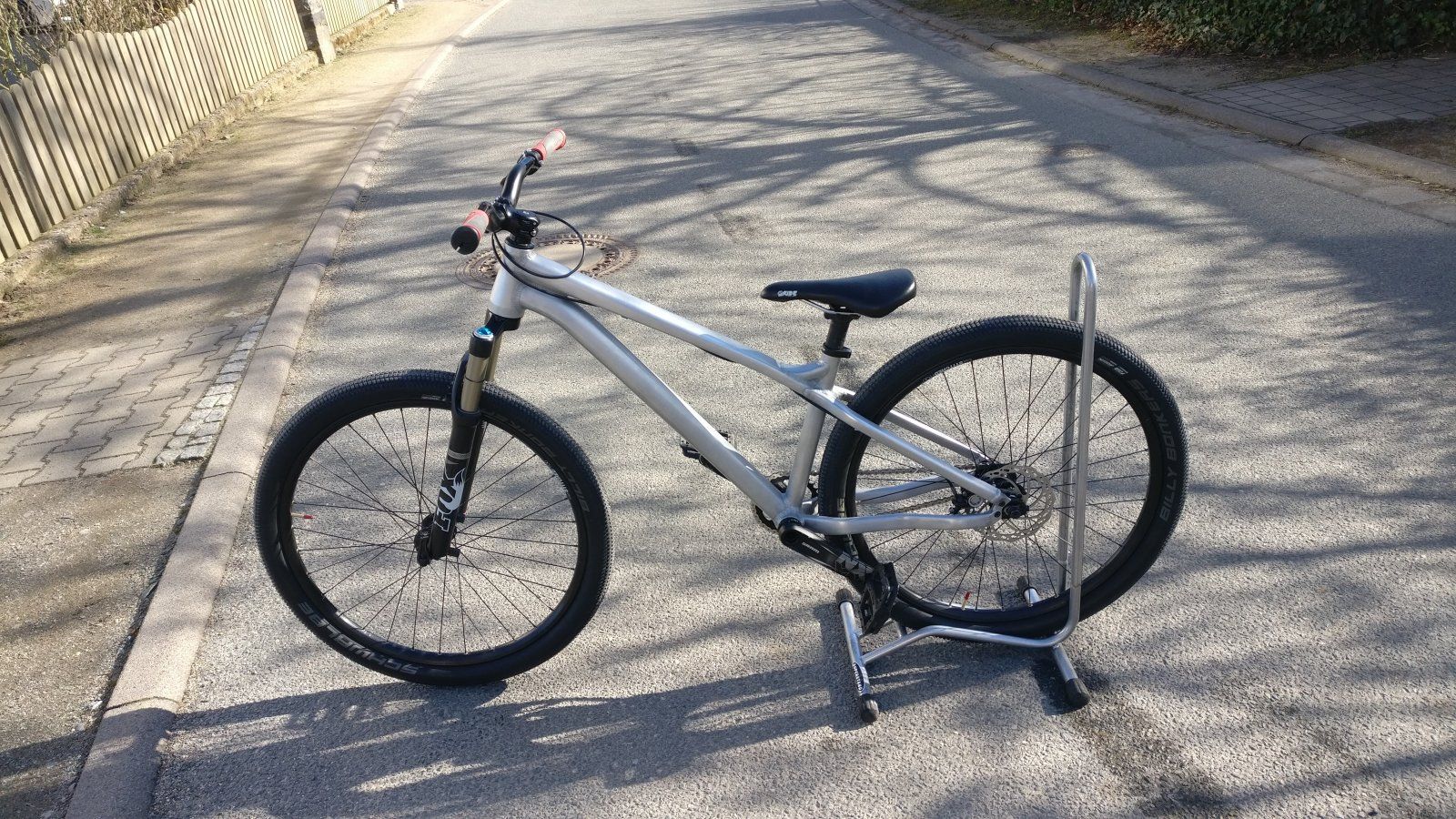

Hier ein paar Bilder 8-)
@draussen
Danke für den Tipp mit den Spacern! Damit hat es jetzt geklappt, wir haben den Sattel angehoben und noch etwas gefeilt. Jetzt haben wir das 30er Kettenblatt und sind weiter "vorne" in den Ausfallenden :)
