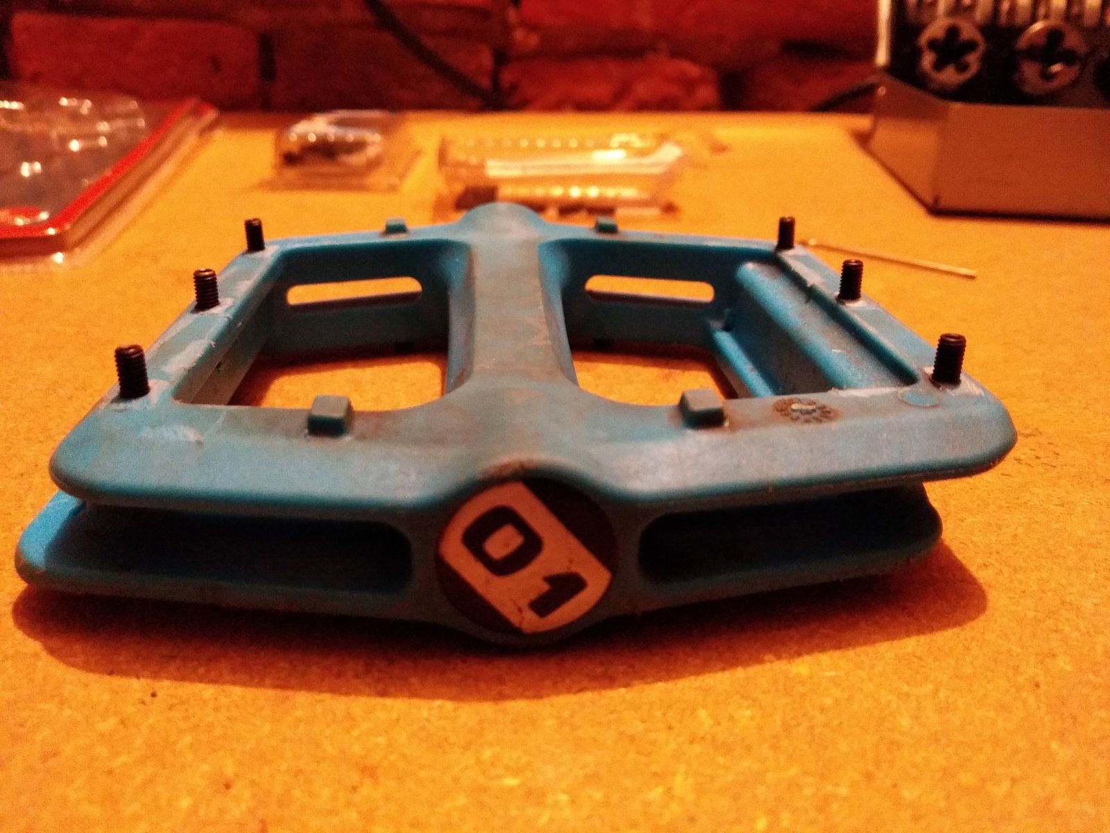

Dazu habe ich die Kunsstoffnasen vorn und hinten mit einer Säge entfernt und an den Stellen entsprechende Löcher mit 2,5 mm Durchmesser gebohrt:
In die Löcher habe ich direkt Pins mit den Abmessungen ISO4027 M3x10 hinengeschraubt. Über das Gewinde kann man schön die Höhe der Pins variieren - sie bleiben aber trotzdem an Ort und Stelle.
Ich bin erst mal mit einer Höhe von 4,6 mm (wie bei den Stamp1) heran gegangen und habe die Pins so ausgerichtet, dass die Pedale auf einem flachen Untergrund nicht kippeln.
Die seitlichen Nasen habe ich erst einmal stehen gelassen, vielleicht ersetze ich die auch noch durch Metallpins. Es ergibt sich so eine schöne, konkave Pedalform:
Mit den MTB-Schuhen funktionieren die Pedale jetzt wirklich gut, evtl. tausche ich noch auf M4 Pins, damit ich mir normale Schuhe nicht so kaputt mache wenn ich mit den Kids um Wald unterwegs bin.
Habt ihr schon mal so etwas gemacht? Wie sind eure Erfahrungen mit solchen Basteleien?
