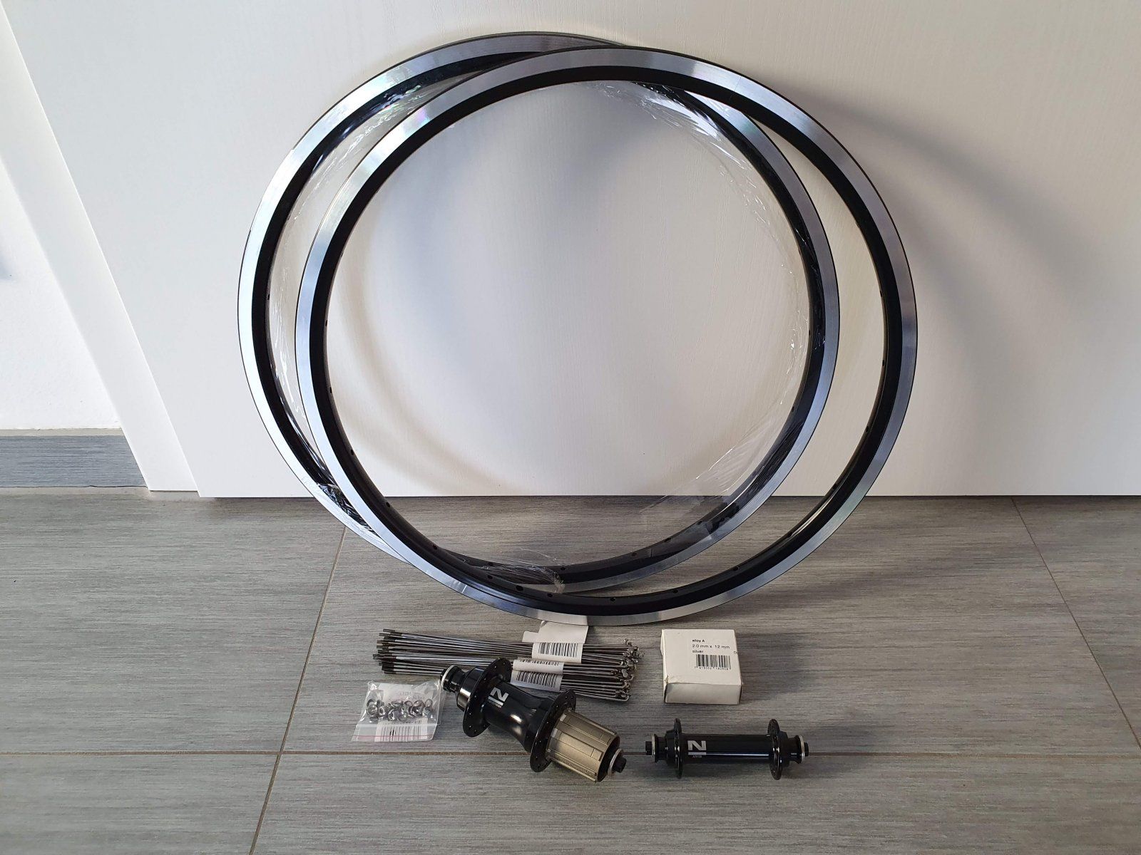

Laufradsatz
Es war gar nicht so leicht, eine halbwegs leichte Nabe mit 135mm und weniger als 32 Loch zu finden. Netterweise hat mir Kubikes eine Novatec HR-Nabe und die sehr leichten Kinlin nb-r-Felgen einzeln verkauft.
Dazu noch Sapim Laser von Ginko Veloteile, eine passende Novatec VR-Nabe und fertig war der Laufradsatz mit 1031g. Die Kinlin-Felgen werden auch im superleichten LRS von Pyrobikes verbaut und können auch mit 1,85er Schwalbe Mow Joes gefahren werden.

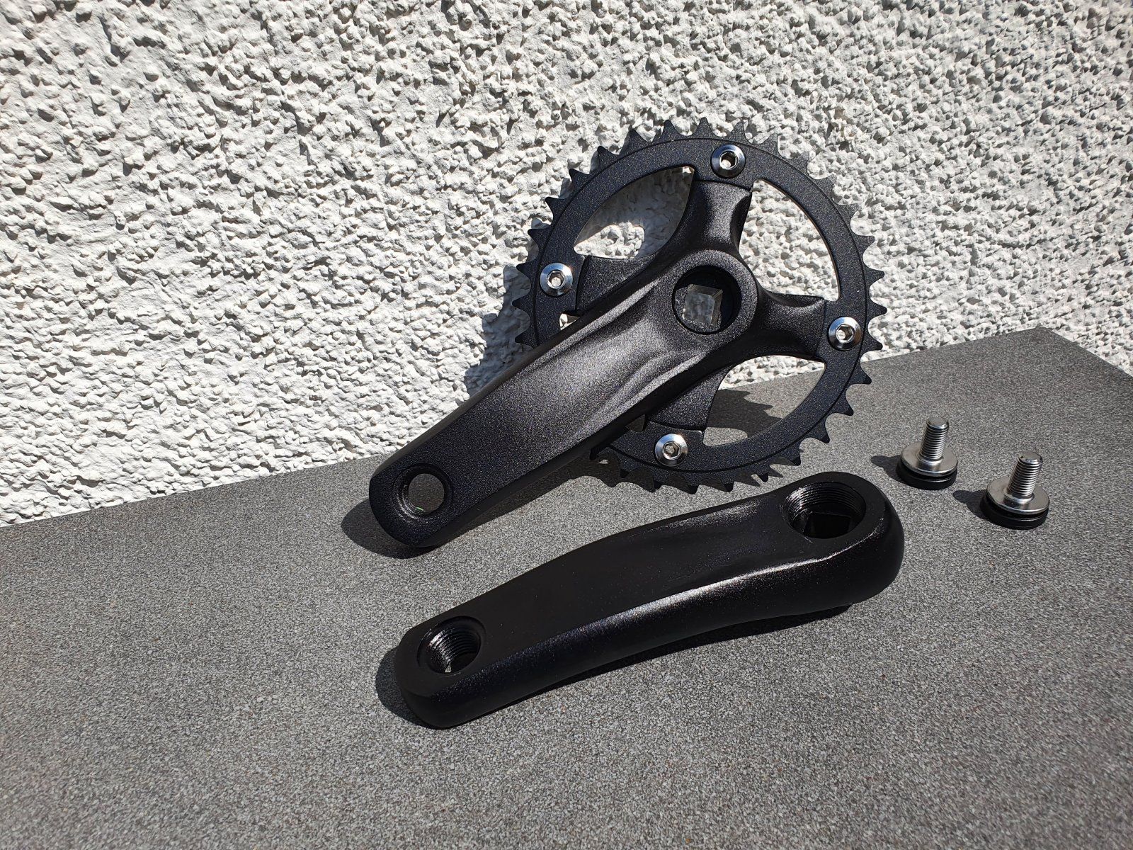

Kurbel
Hier im Forum habe ich den Tipp der 3min19sec-Kurbel von bike-components gefunden. Die Kurbel ist von Lasco, hat eine Kurbellänge von 115mm und macht einen wertigen Eindruck. Mit dabei ist ein 103mm langes Innenlager von Neco. Getuned wurde die Kurbel noch mit einem passenden Gebhardt Bashguard.

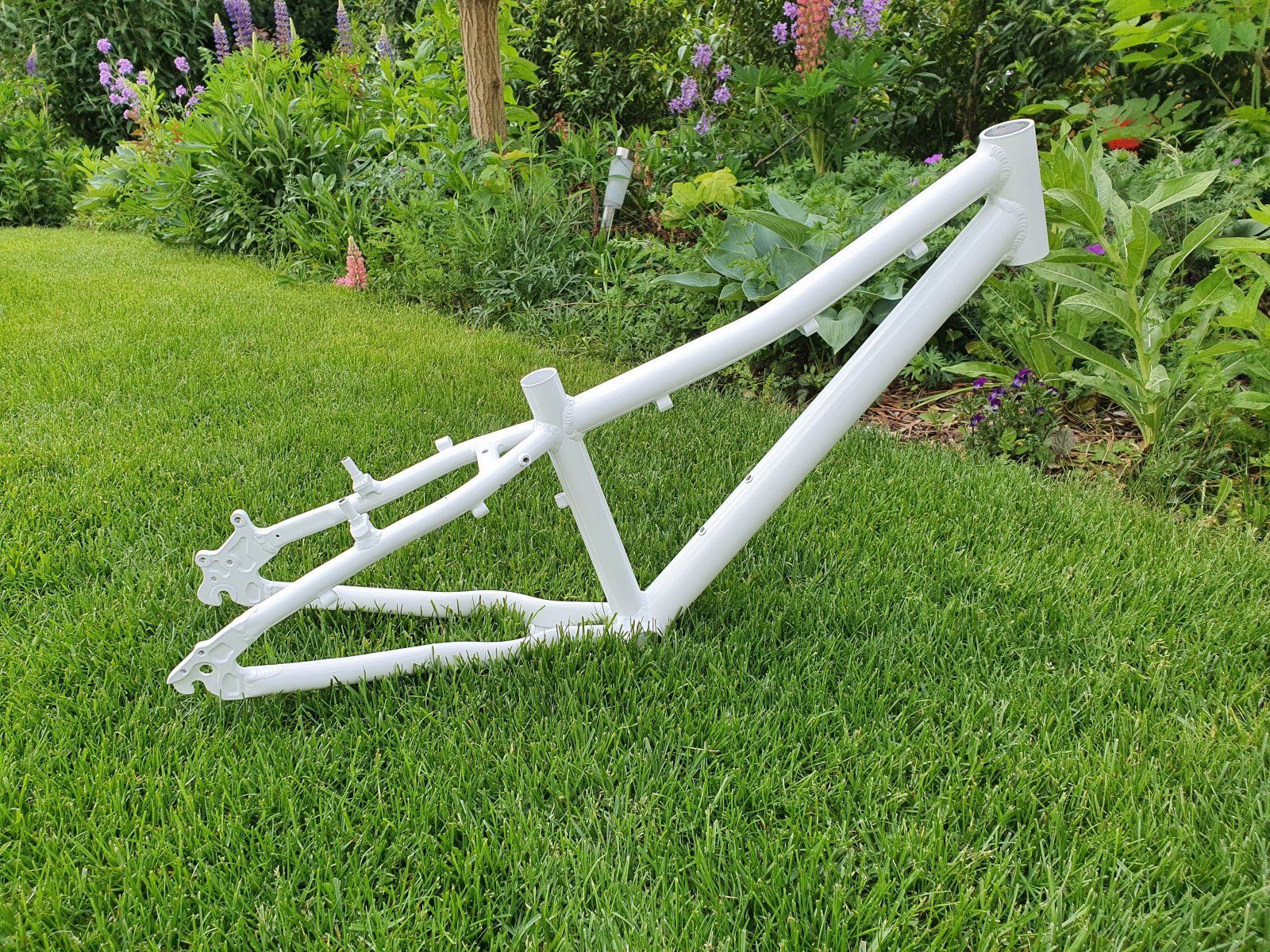

Nachdem das Poison-Rahmenset mehrere Wochen verschollen war, habe ich bei Stefan Vogel (Kaniabikes) einen weiß gepulverten Rahmen als Ersatz bestellt. Dadurch wurde das Rad in Summe zwar etwas teurer, aber auch nochmal 180g leichter.

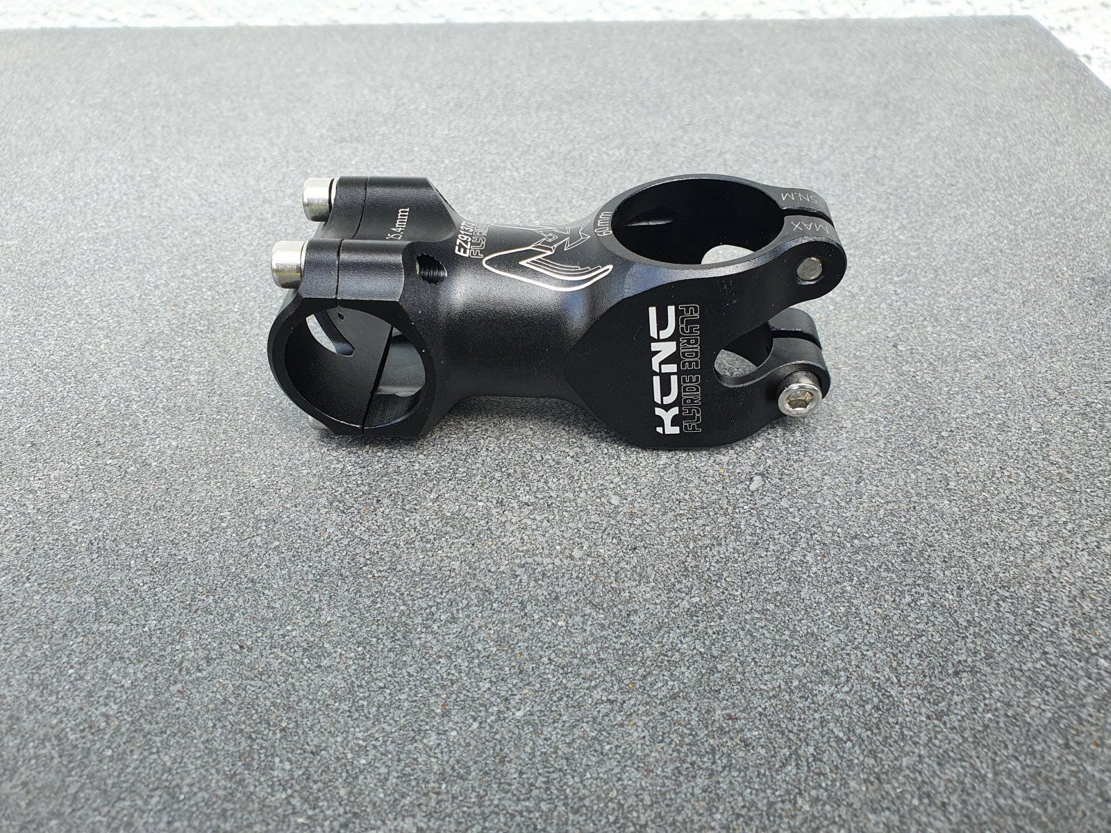

Steuersatz und Vorbau

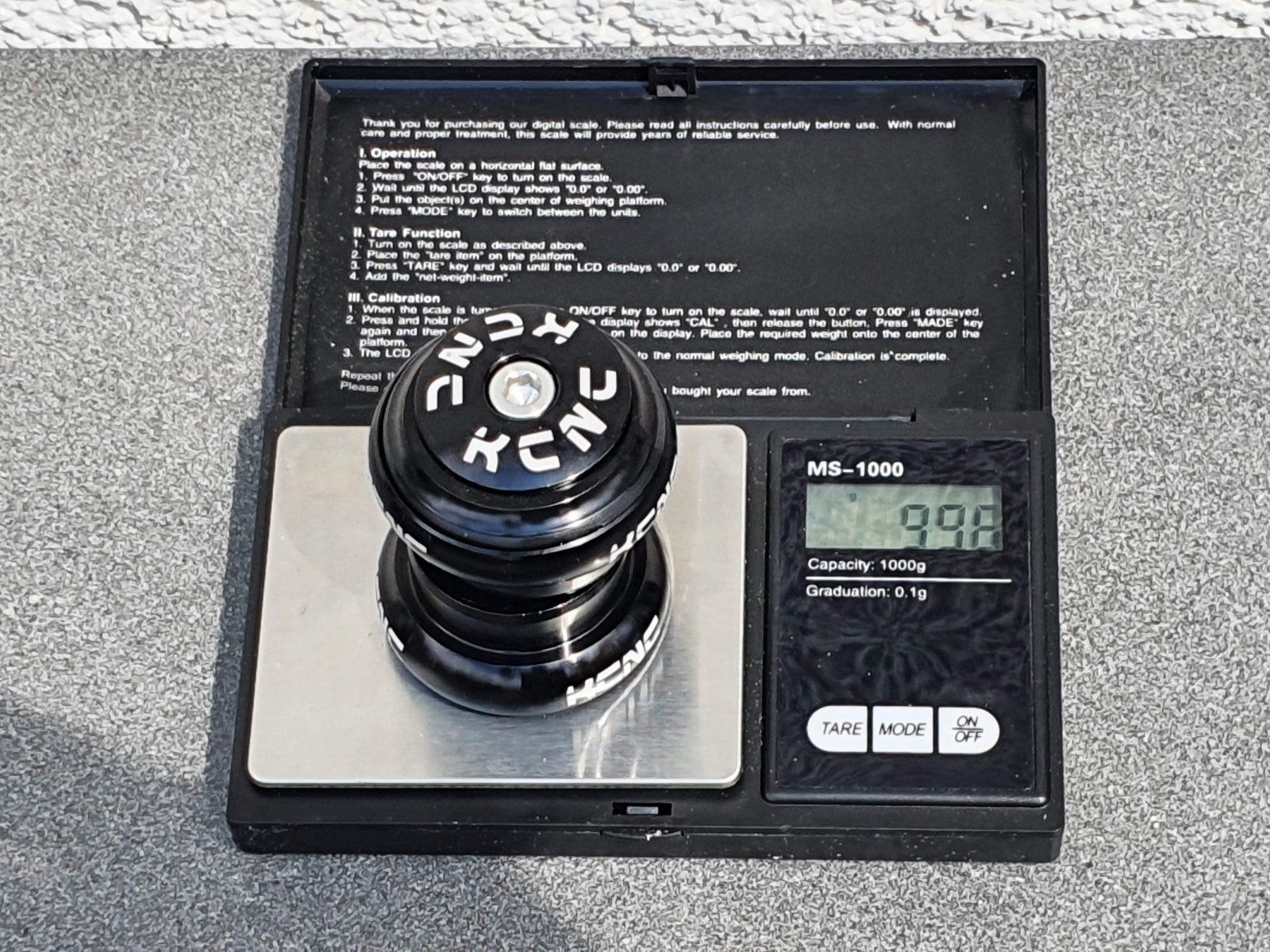

KCNC-Steuersatz und KCNC Flyride 25,4 60mm

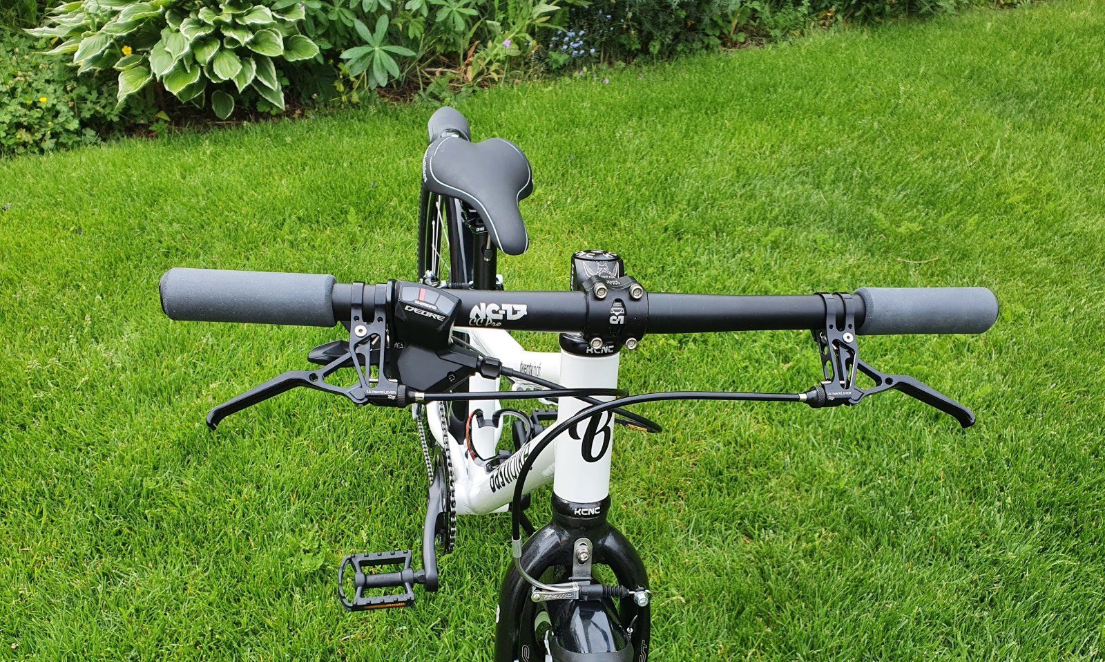

Bremshebel

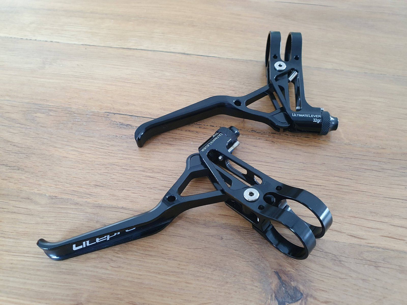

Durch Zufall habe ich von einem Forumsmitglied ein paar neue Litepro-Bremshebel bekommen. Die Hebel wiegen nur ein Drittel von den üblichen Verdächtigen wie Tektro, XLC oder Promax und funktionieren echt super.

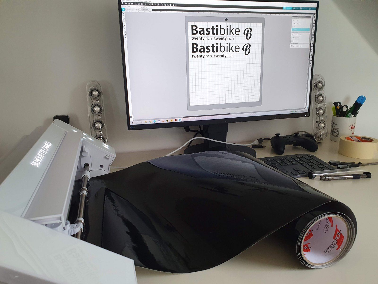

Dekorsatz
So ein schickes Rad braucht natürlich auch einen Namen. In Anlehnung an den Piloten war dieser auch schnell gefunden ;-)

Laufradsatz
Kurbel
Bremshebel

Steuersatz | KCNC PT1767D Steuersatz 1 1/8 " inkl. 10mm Spacer | 25 | 104 |

Dekorsatz
