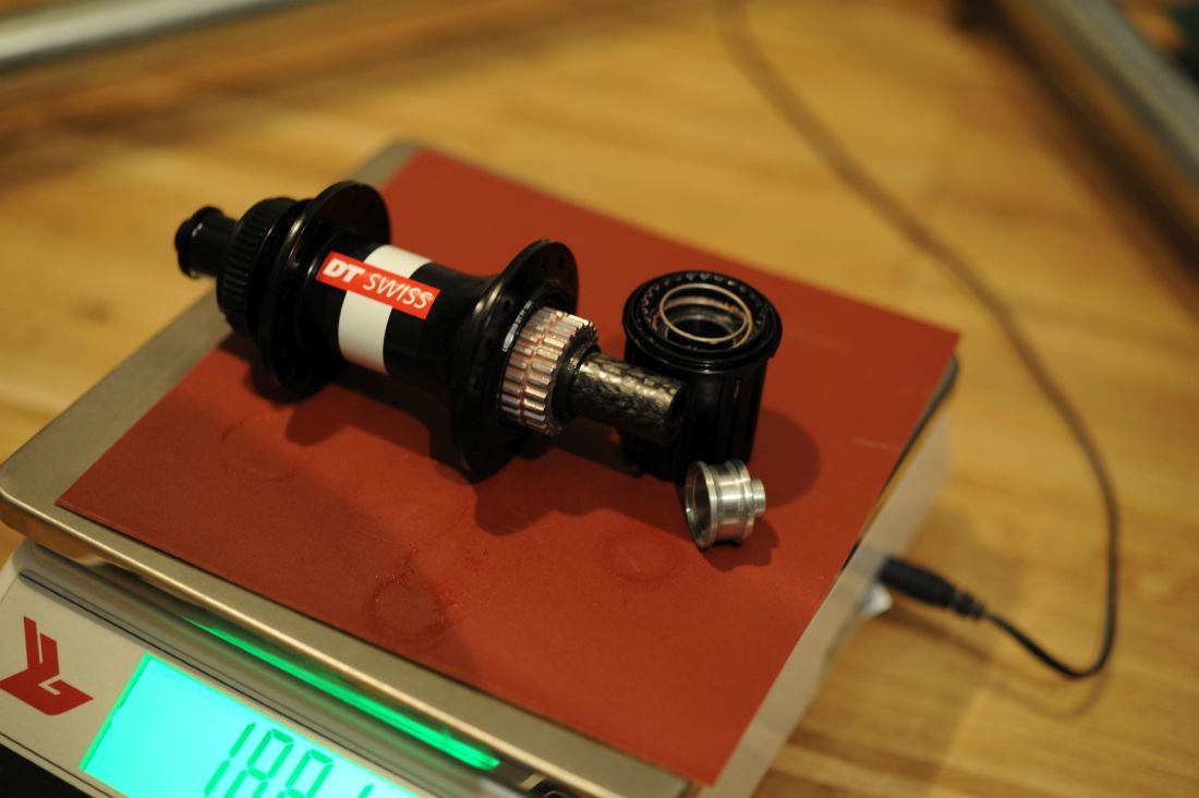

Ausgangsbasis: Nabenpaar mit 211,5 und 108g ( Waage tendiert in dem Moment nach oben )
Zerlegt:
Tuningmaterial, Carbonacshe, Stöpsel und Passscheiben, die zum Glück nicht zum EInsatz gekommen sind
Freilauftypen: 10s only Ceramic, Ceramic classic UL (Unterschiedlich tief!)
Ausgerechnet, geifelt, gedreht, begradigt. (Erste Version mit 10s Freilauf und Spacer: 195,4, zweite 188,1g nur)
137,4mm
Vorderrad:
Diese Nabe wird so nicht zuende gebaut, da ich die Achse für ein anderes Projekt lieber verwenden möchte. Es würde jedoch so aussehen und am ende noch ein Gramm leichter oder so.
Macht zusammen:
Hr Nabe ( schwarz= originalwert, rot getuneder) :
Achse 21,7g zu 16,6g
Stöpsel 21,9g zu 10,1g! ( die Carbonachse muss dafür jedoch länger sein )
Freilauf: Ceramic orig. 45,9g, Ceramic 10s only 42,6g, Ceramic road 39,1g ( an anchen MTB Versionen Standardmäßig verbaut worden )
(Original 211,5, nachher 188,1g ) = 23,4g Gewichtsreduktion
Vr Nabe ( nicht endgültig ):
Achse 17,9g zu 11,9g
Stöpsel 19,8g zu 9,8g
(Original 108g, nachher 92g ) = 16g Gewichtsreduktion
Normalerweise bevorzuge ich silberfarbene Naben. Entlackt und satinert. Auf diese Weise fielen etwa nochmals 7-8g vom Gesamtgewicht ab.
Archivbilder aus 2011 füge ich noch hinzu: ( bislang läuft alles klaglos und schön )
