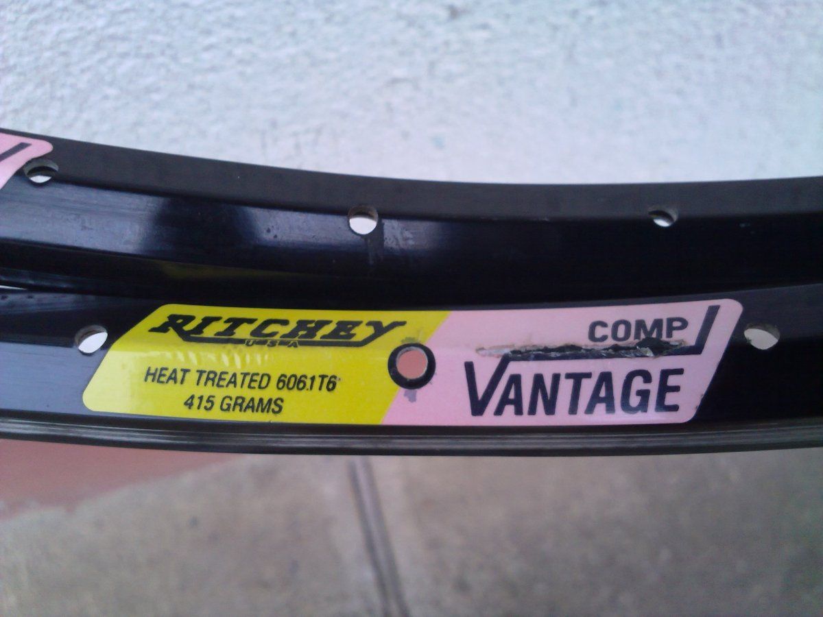

Ritchey-Laufradsätze waren Anfang der 90er immer mit XT 732er HR-Naben in 32-Loch, 600er VR-Nabe in 28-Loch und mit Wheelsmith DB-Speichen und Vantage Comp Felgen aufgebaut. Warum da immer 600er-Naben vorne verbaut wurden, weiß ich nicht, denn es gab die XT-Nabe auch in 28-Loch. Die 600er war wohl besser verfügbar.
HI Chris, ich weiß, aber wer weiß was sie am Rennbike verbaut haben?
Ich habe jetzt die Felgen u für vorne ne passende 6400er
Ist allerdings 36L, nicht ganz Replikat, dafür stabiler:)
Zur 600er habe ich gelesen dass sie im Vgl wohl besser (u länger) laufen soll.
Ich überlege ja, ob ich hinten nicjt ne Hügi Compact verbaue. Ich hatte mal ein P21 in der Kombi u war der Hammer. Was ich nicht weiß ist, ab wan es die Compact gab. Muss ich mal schauen
So ein Laufradsatz steckt auch in meinem '90er Sovereign. Ich denke, dass die Ultegra Nabe einfach wegen der Gewichtsersparnis verwendet wurde.

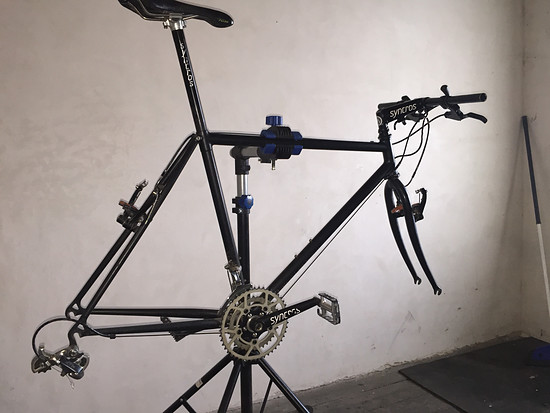

Episode 2
Gestern war Abbau, den ich etwas dokumentieren möchte und zum Schluss noch eine "Kraft"-Frage habe.
Start:
Ende:
Für den "Black is Beauty" und Syncros Liebhaber schon ne nette Kiste finde ich
Auch spannend, ein Gewichtsbartel mit dem Breezer Lightning - beide jeweils mit Tretlager und Steuersatz, wobei das P-23 Rahmen keine Lager mehr drin hatte -
And the Winner is, Mr. Joe Breezers Werk
Und nun die Frage bzw Problem:
Das Tretlager bewegt sich nicht, würdet ihr eine Verlängerung ansetzen oder lieber Radladen des Vertrauens?
Oben Unten
