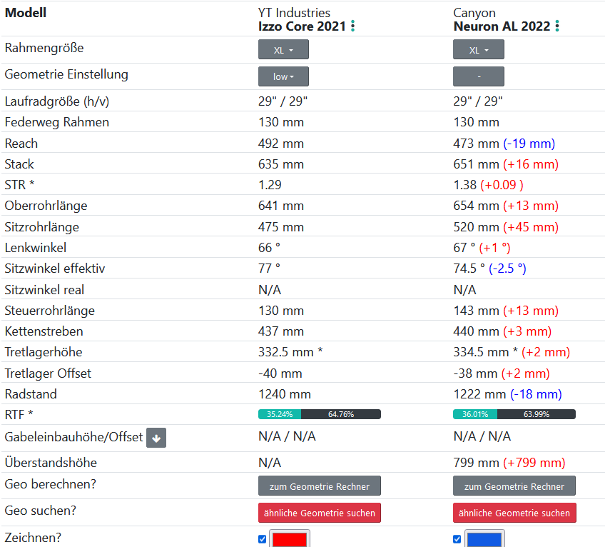

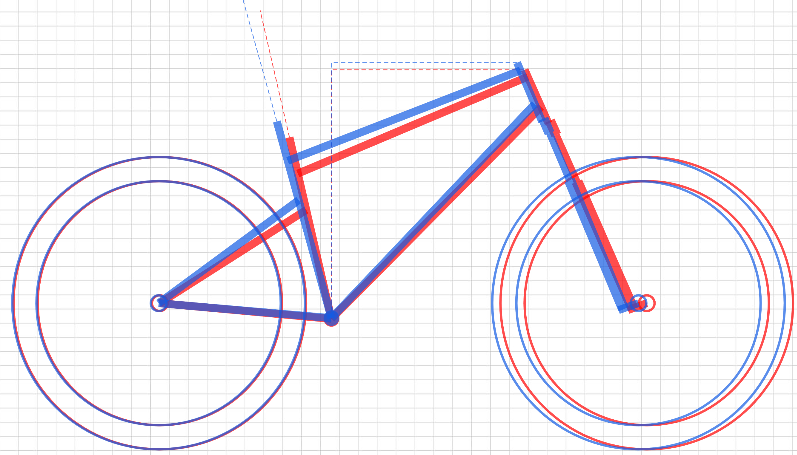

Hier mal die Beiden bikes im verlgeich:
Würde ebenfalls stark zum Izzo tendieren in der auswahl.

4 mm zu niedrig .... kannst Du mir das vielleicht noch genauer erklären?
Die Sitzhöhe, also Satteloberkante ist ca. Schrittlänge x0,885 = cm Mitte Tretlager.
Bei dir also 87x0,885= 76,995 laut Canyon geht das Neuron XL ab 77,3cm Sitzhöhe. Da spielt Sitzrohr, Dropperlänge und ggf. Versenktiefe der Dropper in den Rahmen eine Rolle.
Das Neuron hat für seine (Reach) Länge sein sehr langes Sitzrohr, gleichzeitig vermute ich wird die Anlenkung vom Dämpfer ein tiefes versenken der Dropper nicht erlauben. 150mm ist heute für ein XL Bike schon wenig.
Das Neuron stammt noch aus einer Zeit wo 125 und 150mm Dropper üblich waren. Heute ist bei XL 170mm schon üblich und es gibt 213 oder 240mm Dropper. Wobei für deinen Einsatzzweck sicherlich auch 150mm reichen würden.
Die Formel mit der Sitzhöhe haut schon ganz gut hin. Bin früher eher tiefer gefahren, mit steilen Sitzwinkel aber tatsächlich eher genau die Formelabmessungen mit 5.10 Schuhen.
